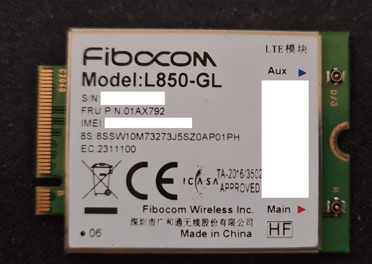

habe eine SSD mit Betriebssysstem aus einem HP Elitebook 1030 G3 in ein Lenovo X13 Yoga verbaut. Nachdem Windows Update die Treiber installiert hat, startete automatisiert ein HP Tool zur Aktualisierung der Firmware des im Lenovo verbauten LTE Moduls (ein Fibocom L850-GL, sollte m.M.n ein M.2 Modul sein, hat aber im vergleich zu SSDs einen anderen Key). Beim nächsten Neustart wurde der Boot unterbrochen, da eine nicht autorisierte LTE Karte verbaut ist, Lenovo arbeitet scheinbar mit Whitelists im BIOS, das HP Tool hat mit dem Update somit eine vom bios ausgelesene Kennung geändert. Seht ihr eine Chance, die Karte wieder zurück zu flashen und welchen Adapter brauche ich, um die Karte in einem Desktop-Rechner zu verbauen (hab einen SSD M.2 zu PCIE Adapter hier liegen, der scheint aber aufgrund des Keys nicht geeignet zu sein)?
Hier noch ein Bild vom Modul:
