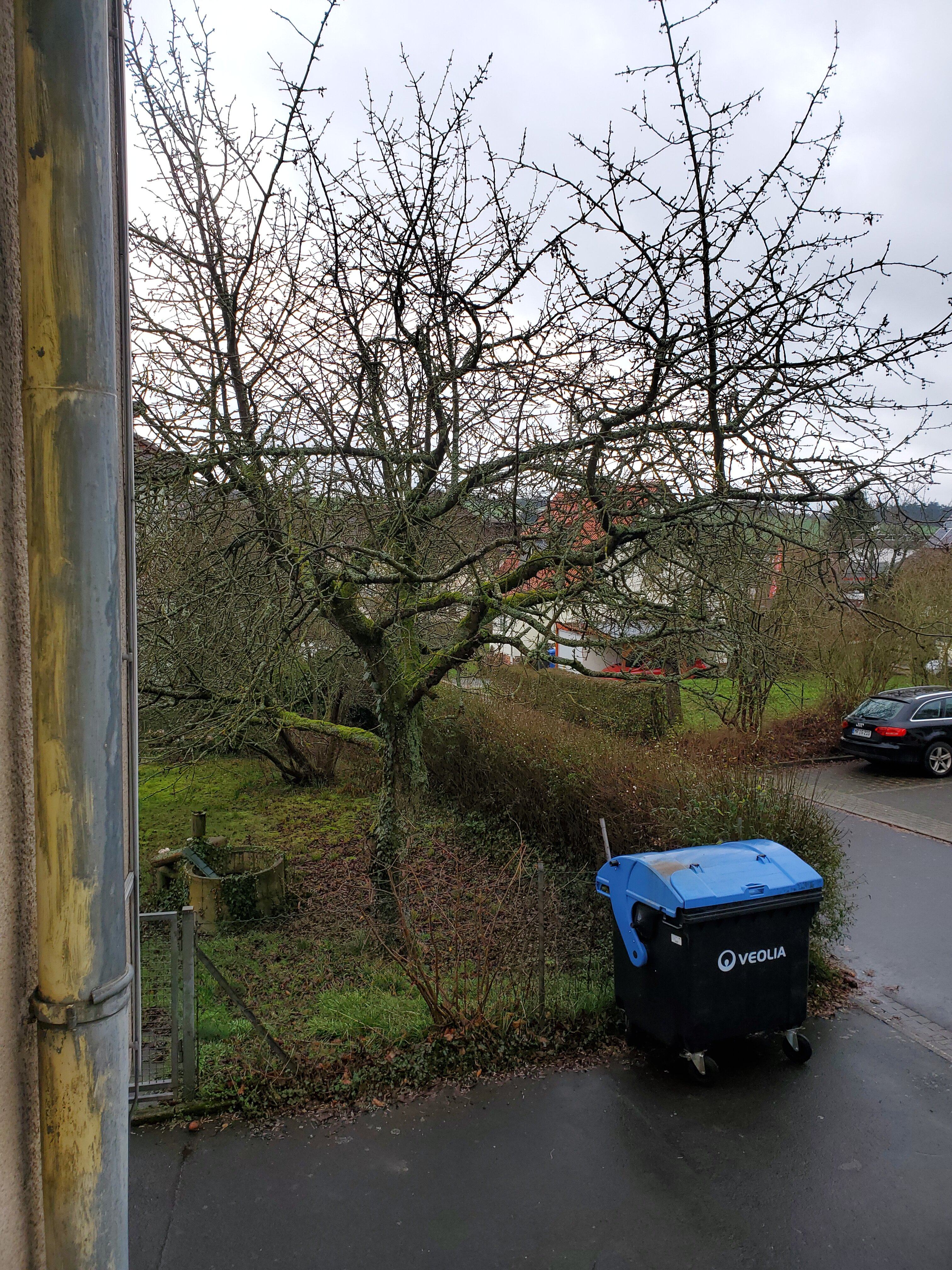

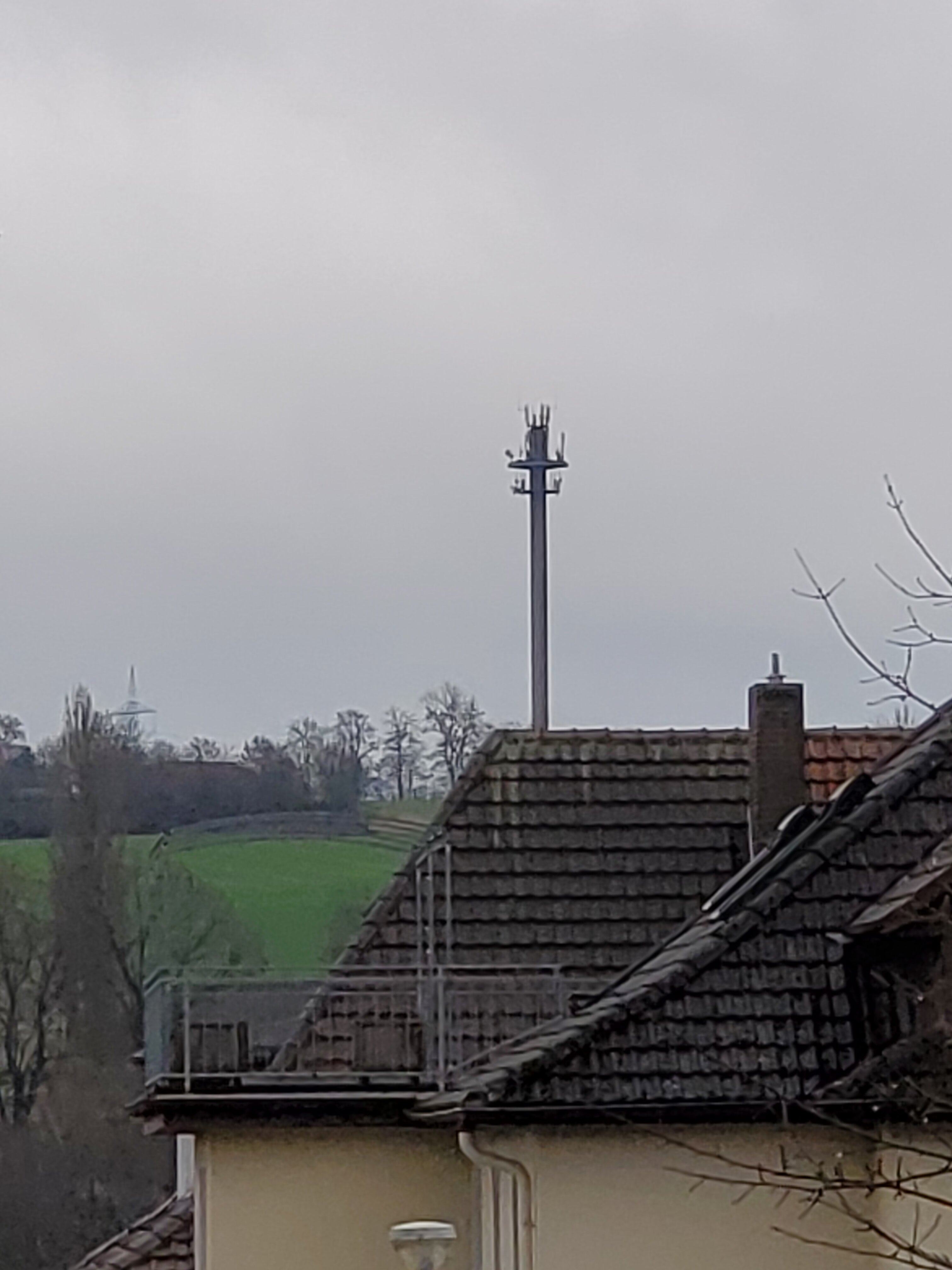

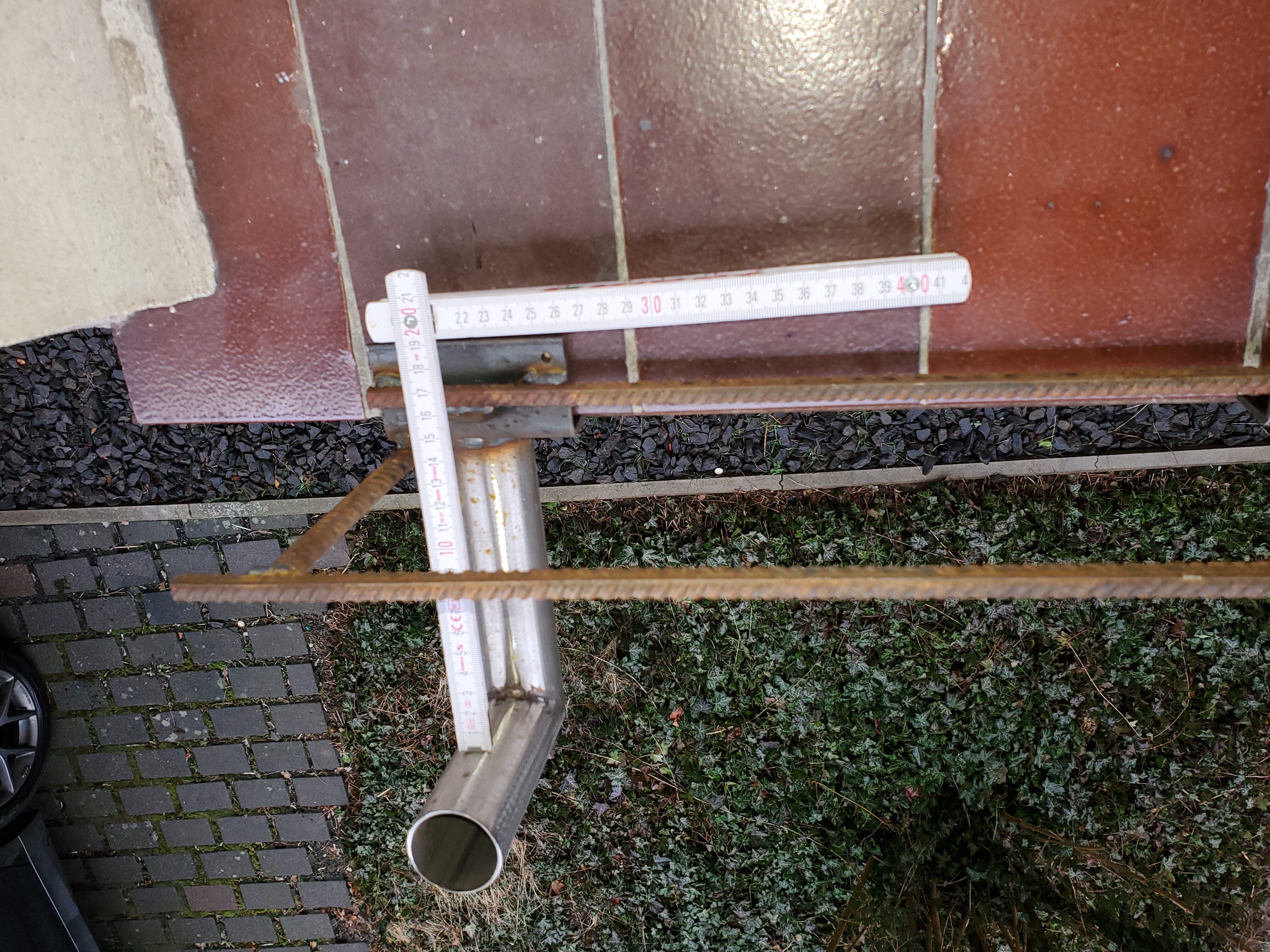

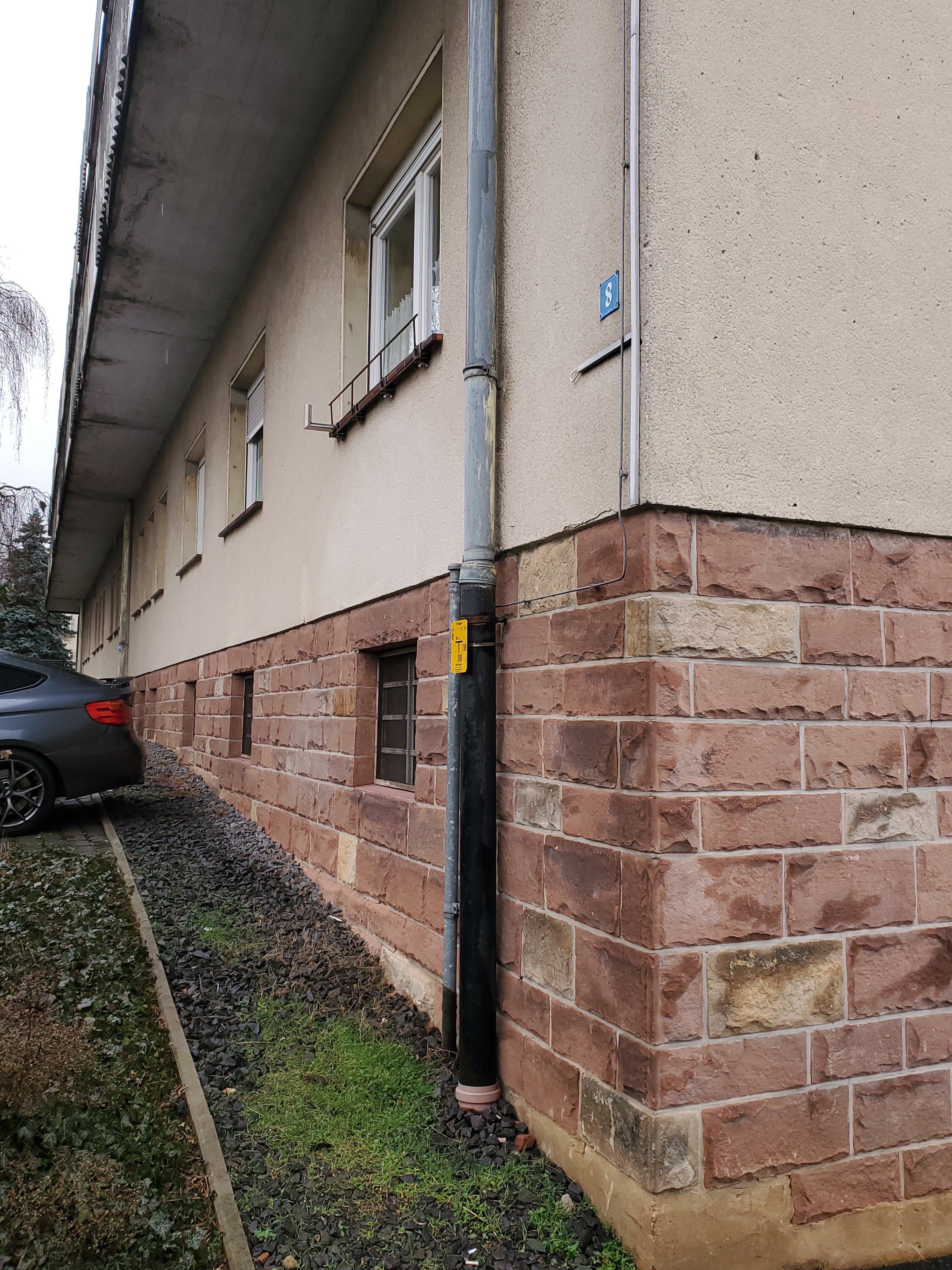

Hier mal auf den Fotos die Situation. Ich erhoffe mir von einer Outdoor Antenne halt schon aweng mehr, ähh, 'wumms' wie Herr Scholz sagen würde...
Ah, ok...da ist ja schon ein Mast...die Bäume sind im Sommer sicher schön grün und haben dann Einfluss.

Das paßt zu der Antennenanlage, die du fotographiert hast. Mutmaßlich bist du da nur im Band 20 unterwegs. Mehr wird da auch nicht rauskommen, schon gar nicht via Richtfunkanbindung (nicht Richtfunk bei dir, sondern am Antennenmast).

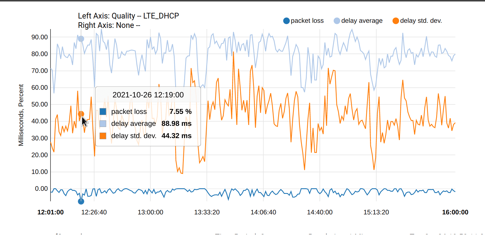

Hast du mal deinen Archer aus dem Fenster gehalten und geschaut, ob ein (noch) besserer Empfang mit dem Gammelmodem überhaupt noch nennenswert was bringt? Die Antenne ist nämlich so teuer, dass du dafür schon fast einen gebrauchten Huawei B818-263 bekommst. Kann man sich beim TP-Link Archer MR600 anzeigen lassen, wie gut der Empfangswerte tatsächlich ist? Also RSSI bzw. RSRP? Ansonsten würde ich einfach mal abends mit dem Smartphone in Richtung Funkmast laufen und schauen, was der Download bei Topempfang so hergibt.
Jo, somit gemacht. Das vollbringt keine Wunder, aber die Werte Verbessern sich um mehr als eine Kommastelle.
Das ist die Information, welcher mir der Archer dazu liefert. Bitte nicht vom Download irritieren lassen, dieser ist zum einen morgens um halb sieben ermittelt und darf zweitens bestenfalls als Spitze verstanden werden. Das ist mitnichten ein realistischer Wert welcher die 'Leitung' beschreibt.

Ich frag Mal doof: sicher das O2 auf dem Mast überhaupt drauf ist? Nur weil da nen Mast steht heißt das nicht das auch alle drei Netzbetreiber drauf sind.
Es sind ja nur ein paar Pixel zu erkennen, möglicherweise ist dort auch gar kein Mobilfunk drauf.
Moin.
Nun, laut der Karte über den Netzausbau von o2 ist das die nächste Basisstation. Bei der Bundesnetzagentur ist das Mast 240017. Da ist jede Antenne verzeichnet - hier leider ohne Betreiber...
Könnt ihr schauen: 50.899794,9.182514

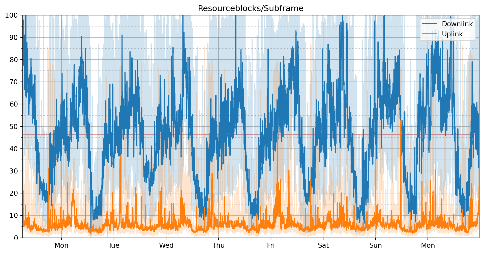

Wir brauchen gar nicht zu schauen, wo welcher Mast steht. Schon die Siedlungsdichte und die daraus resultierende Dichte der Mobilfunkanlagen zeigen, daß du dich an einem Ort befindest, wo das Internet einfach miserabel ausgebaut ist. Das zeigt ja auch das völlig überlastete Netzwerk in deinem Wohnheim.
Hier würde Besserung nur ein Festnetzanschluß an einem Standort mit Glasfaser und eine möglichst kurze Richtfunkstrecke mit Sichtverbindung dorthin helfen.
