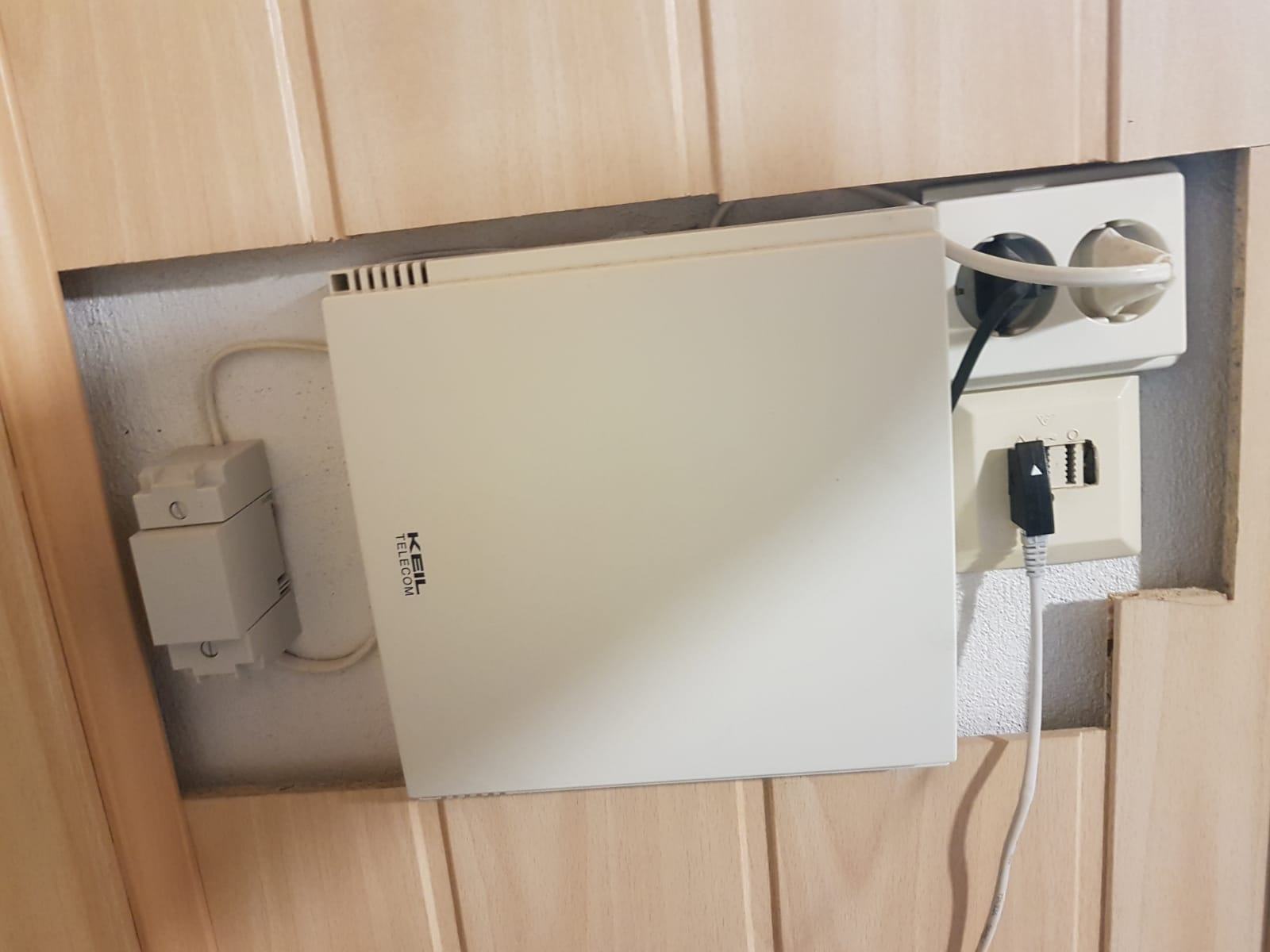

Wir haben tatsächlich im keller eine Telefonleitung, da steckt unser Telekom Modem... die 8 Mbit.
Ich würde dann in Zukunft auf 50Mbit LTE wechseln, wäre kein Problem, wären 5 Eur mehr im Monat... hmhmhm
Kann man damit etwas anstellen?
Im gleichen Raum befindet sich so ein Telefon.
Gleiches Exemplar gibt es auch im EG und OG.+
Das ist ein Hoffnungsschimmer.
Untersuche einmal, ob die Telefonleitung in einem Rohr vom Keller zum Erdgeschoss verlegt ist. Dann kann ein Elektriker (oder du, wenn du dir das zutraust) die Telefonleitung durch ein Netzwerkkabel ersetzen und an beiden Stellen Netzwerkdosen montieren.
Eventuell könnte man auch über die Telefonleitung das Netzwerksignal schicken, das reicht wahrscheinlich aber nur bis 100 Mb/s und ist eine Bastellösung.
