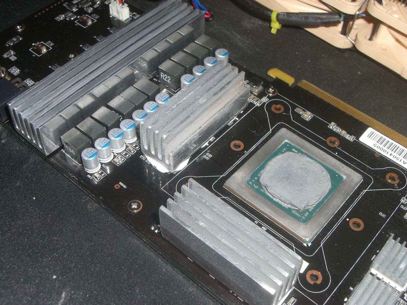

Hab auf meiner 980er eine fette und extra gekaufte Aluminiumkühlrippe mittels wärmeleitkleber auf den VRM geschnallt

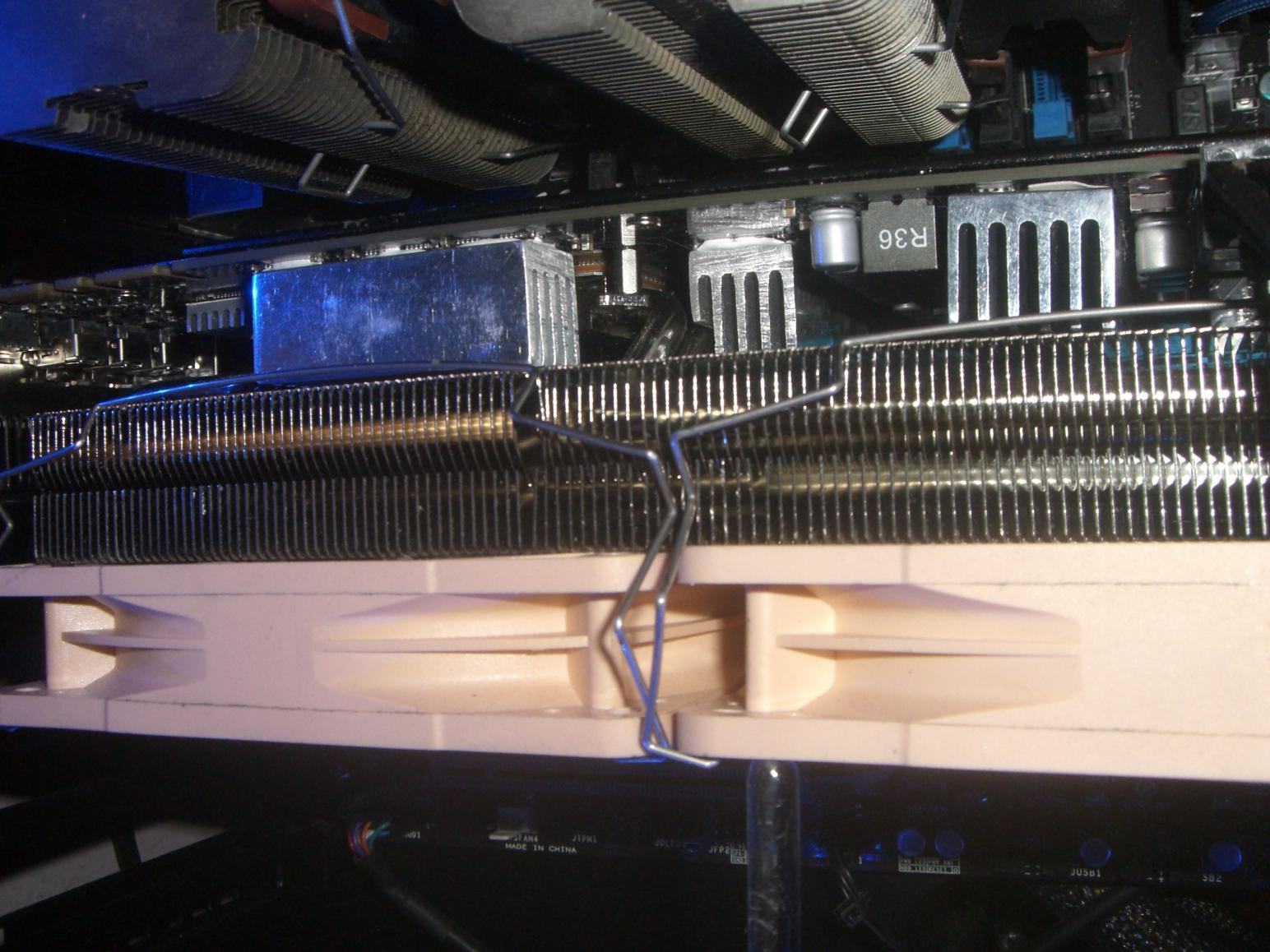

Klar,rechts im Bild der VRM-Kühler,der "Rest" von der Aluschiene auf den speicherchips
Passt alles haargenau unter den Morpheus.Hab grad kein Bild von der Karte ohne montierten Morpheus

Das wichtigste ist es die Spannungswandler gut zu kühlen,da bieten mk26 als auch morpheus für die NV-Karten höchstens Notlösungen.....die schrägen Kühlkörperchen vom mk26 sind ein Witz ..... beim morpheus gibts spannungswandlerkühlung nur für AMD-Karten.So sieht der Spannungswandlerkühler auf meiner 980gtx aus,ist der Kühlblock hinter den r22/r36 dingern
Dieser Kühlblock sah so aus bevor er angepasst auf der GK gelandet ist

Natürlich. Hab ich ja auch gemacht,nur werden die kleinen wohl nicht so viel wärme wegtragen können,bzw gddr5 ram auf den maxwell wird glaub nicht warm genug um wärme zu produzieren.
allein das war bei mir der anlass, statt den beigelieferten besser einen draufzuschnallen,der bis an den morpheus reicht :fresse:
