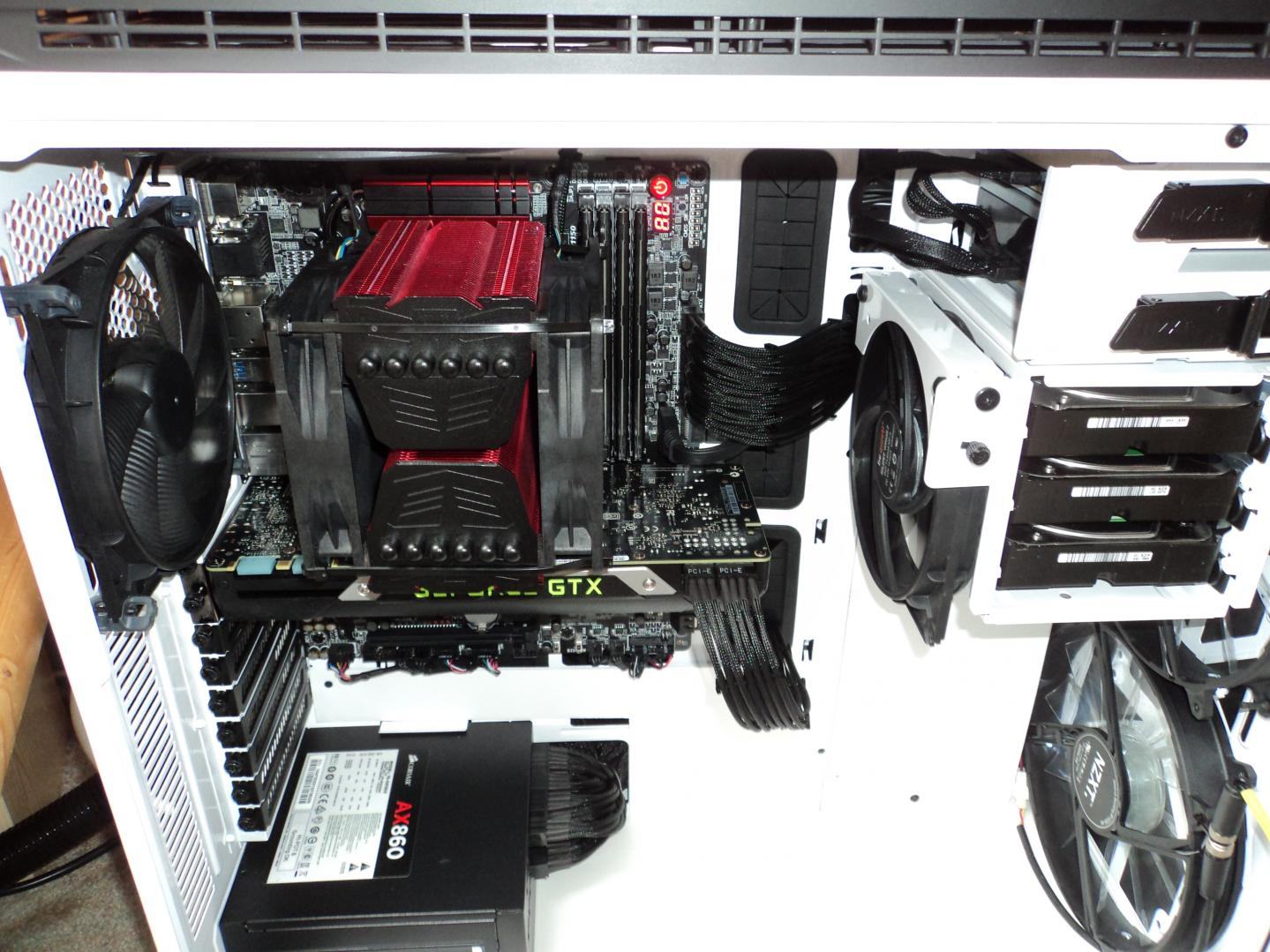

Habe zwar null Plan vom OC und genauso viel schiss wie du :) aber beim Luftkühler kann ich dir einen Tip geben: der Megahalmes von Prolimatech https://www.caseking.de/shop/catalo...ack-Series-Megahalems-CPU-Kuehler::16891.html
Ist nicht so breit (habe selbst ein Gigabyte Gaming GT im obersten Slot sitzt die Graka und der Kühler passt gut darüber (ca.1cm luft).
Wird normal ohne Lüfter geliefert mein Vorschlag: https://www.caseking.de/shop/catalo...-F12-industrialPPC-2000-PWM-120mm::27739.html. Die braunen Gummis sind ugly > Filz Kleber vom OBI, Bauhaus was auch immer.
Wenn du zwei Lüfter drauf machen willst so was hier noch: https://www.caseking.de/shop/catalo...ems-Luefterklemmen-120-mm-x-25-mm::12311.html
die Klammern müßen nicht sein ich hatte Angst wegen Graka und Abstand und Klammer. Schwarze Kabelbinder tuns auch, hier ein Bild http://abload.de/thumb/dsc010774rupd.jpg
So jetzt aber : DSC01076.jpg
Grüße Markus
