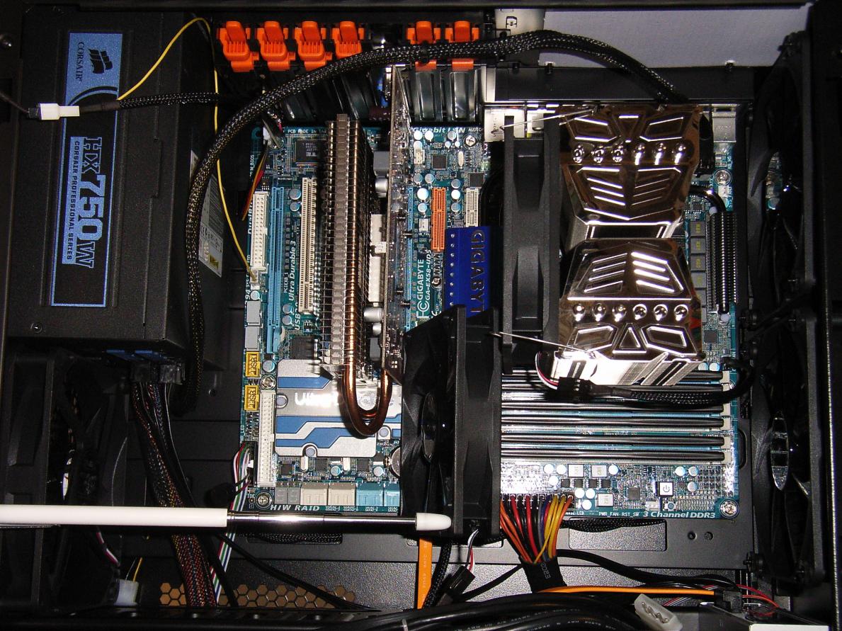

Habe nunmal Bilder gemacht und möchte irgendwie versuchen die Kühlleistung insbesondere von der CPU noch weiter zu verbessern/optimieren
Gibt es irgendwas was euch direkt auffällt was man verbessern könnte?
Der obere Noctua Lüfter ist nach unten gerichtet der 2. Lüfter darunter ebenfalls nach unten der Gehäuselüfter pustet rein
Ich weiß jetzt nicht ob du auch einen Gehäuselüfter hast der die warme Luft wieder rausbläst. Was ich mich erinnern kann, können User mit Deinem Kühler bei Noctua ein besseres Montagekit nachfordern, dann kanst Du den Kühler nach drehen. Hier die Quelle..
Ich steige da auch nicht durch das ist mein Problem. Das mit dem Kit habe ich schon gesehen, werde ich mal ordern.
Magst du noch ein wenig aufräumen? das kommt dem Luftstrom auch zugute ;)
Ich weiß aber ich wüsste nicht was ich da nun noch machen könnte. Ok die Kabel rechts noch mit Kabelbinder vernünftig befestigen aber sonst?
Ich würde unten und in der Seite über der Grafikkarte je einen hineinblasenden und oben zwei rausblasende 14cm BlackSilentPRO einbauen, die 1200 UPM haben und sie mit der beiliegenden Steuerung auf 800 bis 900 bringen. Bringt bei hohen Kern-Temperaturen sicher 2 Grad und ist leiser als jetzt, bei 1150 UPM etwa 4 Grad, das tieffrequente Luftrauschen ist dann aber schon wirklich gut hörbar.
Da kann man dann auf die 12cm Dinger ganz verzichten und muß den Kühler auch nicht drehen, der wäre dann so wie jetzt genau richtig.

So z.B. Da passen natürlich überall 14cm-Lüfter hin, Du unterschätzt die Größe

Naja, Du siehst doch in dem Bild die Enden der Schrauben, oder? Bei den NoiseBlockerPRO sind immer standardmäßig vier lange Schrauben mit Rändelmuttern dabei und mit Gummilagerungen.
Die gehen ganz normal durch die schon vorhandenen Bohrungen. Ich mußte da nichts extra basteln (außer dem im Raum schwebenden Lüfter, aber das habe ich jetzt anders gelöst).
Aber es ist ja nur ein Vorschlag. Und vier von den Lüftern kosten ja auch 50 Euro extra. Ob es das wert ist? Für mich auf jeden Fall, denn trotz 4.2GHz kann ich den Rechner unterm Tisch ohne Last kaum hören.
