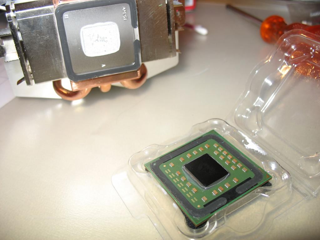

Den 9700er muß ich mal anschauen wegen seiner Grundfläche. Damit nicht noch jemand den HS anspricht, gibt es im Anhang mal ein Foto. Ausprobiert habe ich CPU durch Belastung erwärmen, Heißluftföhn und Schraubenzieher. Alles nix gebracht.

du hast die cpu plan geschliffen und der kuehler hat nen kupferboden?
man liest doch ueberall das man die fluessigmetall paste nicht auf kupfer auftragen soll. da es wie ein bindemittel zwischen den 2 materialien ist. versuch es mal mitm dremel und ner trennscheibe oder ner laubsaege. da zeug wird denke mal verschmolzen sein. viel erfolg .
Ich denke du meinst die Verwendun von LM mit zwei unterschiedlichen Metallen. Da kommt es zwischen den Metallen zu einer Reaktion. Sowohl IHS als auch Kühler waren Absolut plan und der HS war geschliffen. Ich habe LMpro vorher eine ganze Weile verwendet, da gab es keinerlei Probleme.*Es war einfach nix zu machen. Meine Frau erklärte mich irgendwann für behämmert als ich loszog um Rasierklingen kaufen zu gehen. Könnt euch mal vostellen wie toll die Operation war. Den Kühler mitsamt HS hab ich entsorgt, da es wirklich ausweglos war.
