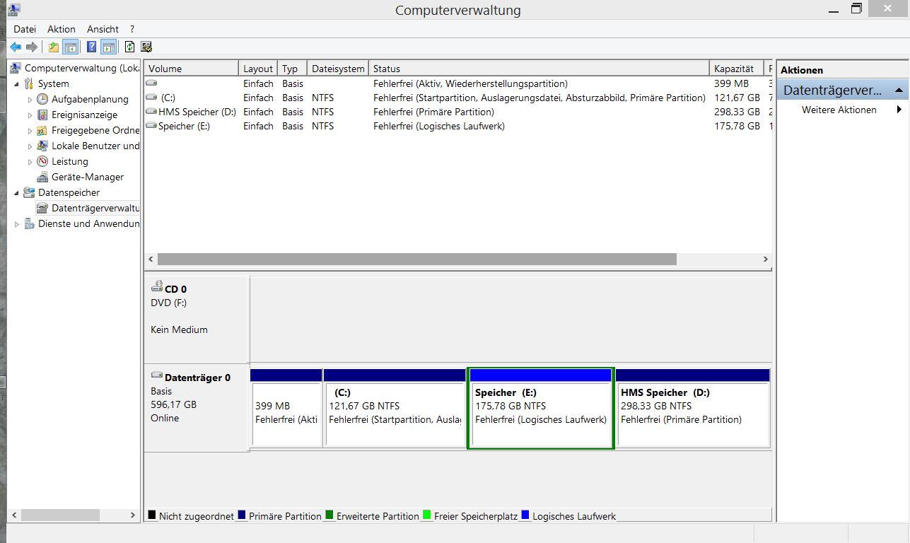

So sieht es bei mir aus ohne UEFI und ohne Win7
Wenn man ein wenig unzugeordneten Platz schafft, kann man eventuell auch den Bootmanager also die 350Mb Partition neu erstellen.
Mit der DVD und Reparaturfunktion
Aber frag nicht nach Einzelheiten und Risiko. MBR gedönse wie bei XP/ Win7 funktioniert doch eh nicht bei Win8
Daten sichern und Neuinstallieren mache ich immer.
So sieht es bei mir aus, habe kein UEFI und kein Win7

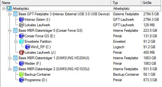

Paragon Partition Manager bietet mir einige Optionen an. Zuerst habe ich mal einen Backup-Container auf Laufwerk D: erstellt (Programme/Daten-Platte). Darin liegt eine Sicherung der MBR-Einträge aller Platten. Dann habe ich auf der Haupt-SSD einen zusätzlichen, unformatierten Bereich mit einer Größe von ca. 450 MB angelegt. Siehe Pic. Interessant ist, dass jener 100-MB-Bereich, von dem du sprichst, anscheinend auf der externen USB-Platte angelegt worden ist (GPT). Die Platte schalte ich allerdings nur ganz selten an. Ist ein Backup-Laufwerk. Kann der Bereich was mit dem Hauptsystem zu tun haben?

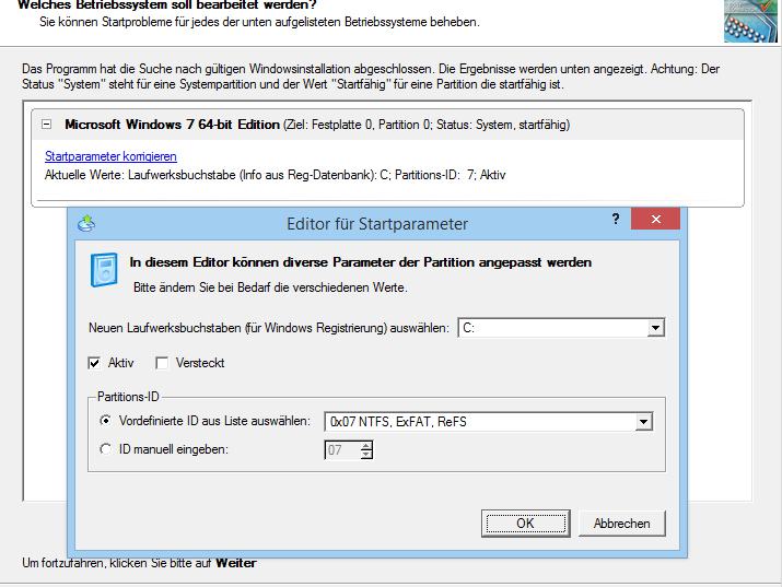

Ein Boot-Tool von Paragon bietet mir weitere Korrekturmöglichkeiten an. Ich kann dort auch Win-Installationen bearbeiten. Seltsamerweise bietet er nur Win7 für eine Bearbeitung an (siehe Pic). Dort könnte ich die Partition deaktivieren und/oder versteckt schalten. Paragon warnt bei einer Deaktivierung davor, dass das System eventuell nicht mehr bootfähig sein könnte (klar, Win7 fehlt dann ja auch). Deshalb habe ich davon erstmal Abstand genommen. Oder kann ichs erstmal mit "Verstecken" probieren? Weitere Option: "Startparameter automatisch korrigieren (boot.ini oder BCD)". Keine Ahnung, was das ist. Auch da gibt's wieder eine Warnung: "Änderungen werden physisch und nicht mehr rückgängig zu machen sein". Egal was - ALLES macht irgendwie Angst. :d

Wenn du Paragon von einer Boot DVD starten kannst, kannst du ja was probieren. Win7 nicht aktiv setzen Win8 aktiv usw.
Kannst du dann ja rückgängig machen.
