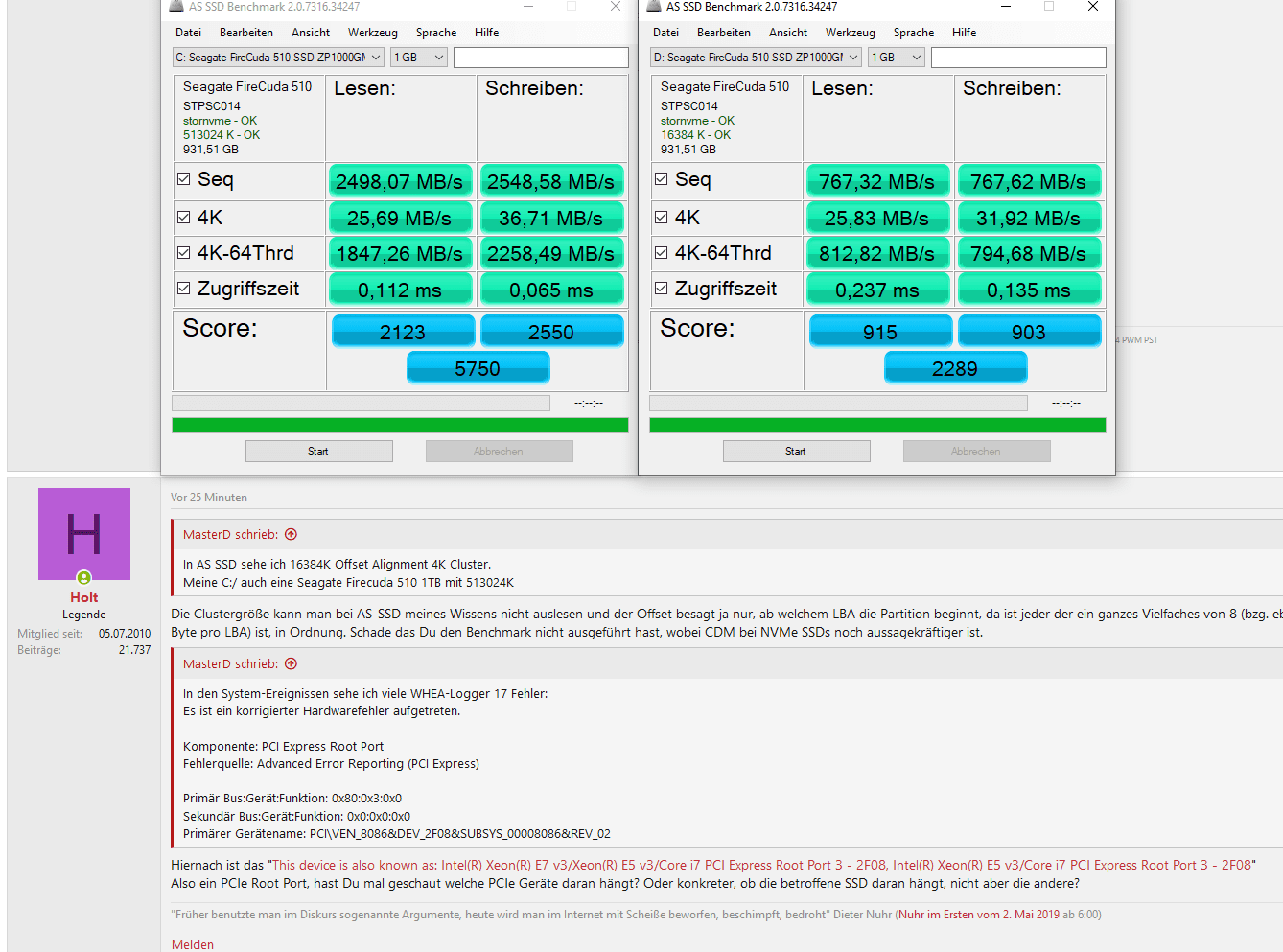

Die D:/ Platte (Seagate Firecuda 510 1TB) hat dseitdem nur noch ~800mb Lese- und Schreibleistung.
In AS SSD sehe ich 16384K Offset Alignment 4K Cluster.
Meine C:/ auch eine Seagate Firecuda 510 1TB mit 513024K (Fullspeed).
Die Clustergröße kann man bei AS-SSD meines Wissens nicht auslesen und der Offset besagt ja nur, ab welchem LBA die Partition beginnt, da ist jeder der ein ganzes Vielfaches von 8 (bzg. eben 4k, eigentlich 4ki, bei den üblichen 512 Byte pro LBA) ist, in Ordnung. Schade das Du den Benchmark nicht ausgeführt hast, wobei CDM bei NVMe SSDs noch aussagekräftiger ist.

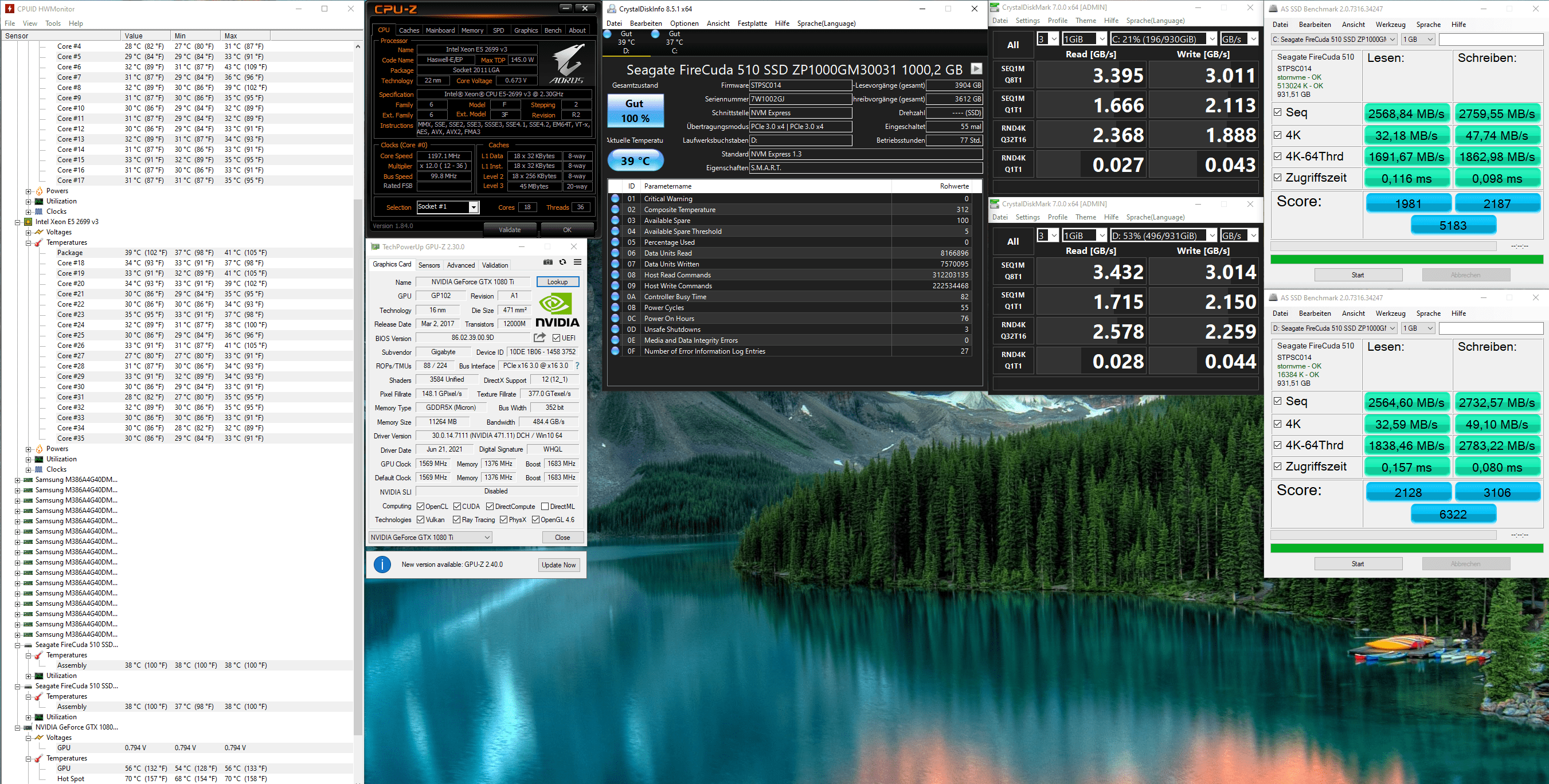

edit: hab eben noch ein Test durchgeführt...jetzt ist D schneller als C....jetzt bin etwas verwirrt!
keine Ahnung warum das jetzt so ist! Hatt gestern ja nochmal die Platte im Gerätemanager deaktiviert und reaktiviert...
Werde das weiterhin im Auge behalten...aber das die Werte (siehe roter Rahmen) unterschiedlich sind ist auch seltsam...
Das ist eigentlich normal, da C: ja das Systemlaufwerk ist und daher immer wieder Zugriffe von Windows erfolgen und mit dem Benchmark konkurrieren, diesen also immer ein wenig bremsen.

edit: nach dem Neustart nur noch 770mb Lese- und Schreibgeschwindigkeit! ... PCIe3.0x4 wie bei C:
ich checks net... denke da ist was mit der CPU eventuell...also pcie Anordnung
edit2: hab einfach wieder neuigestartet und der erste Test mit AS SSD waren die LEse- und Schreibwerte sehr gute aber der Rest schlecht...ASSSD nochmal gestartet jetzt wieder alles bei 770mb!

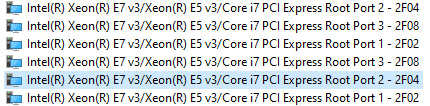

edit 3: hab den Verursacher gefunden:
keine Ahnung warum 2 mal 2F08 vorhanden sind...

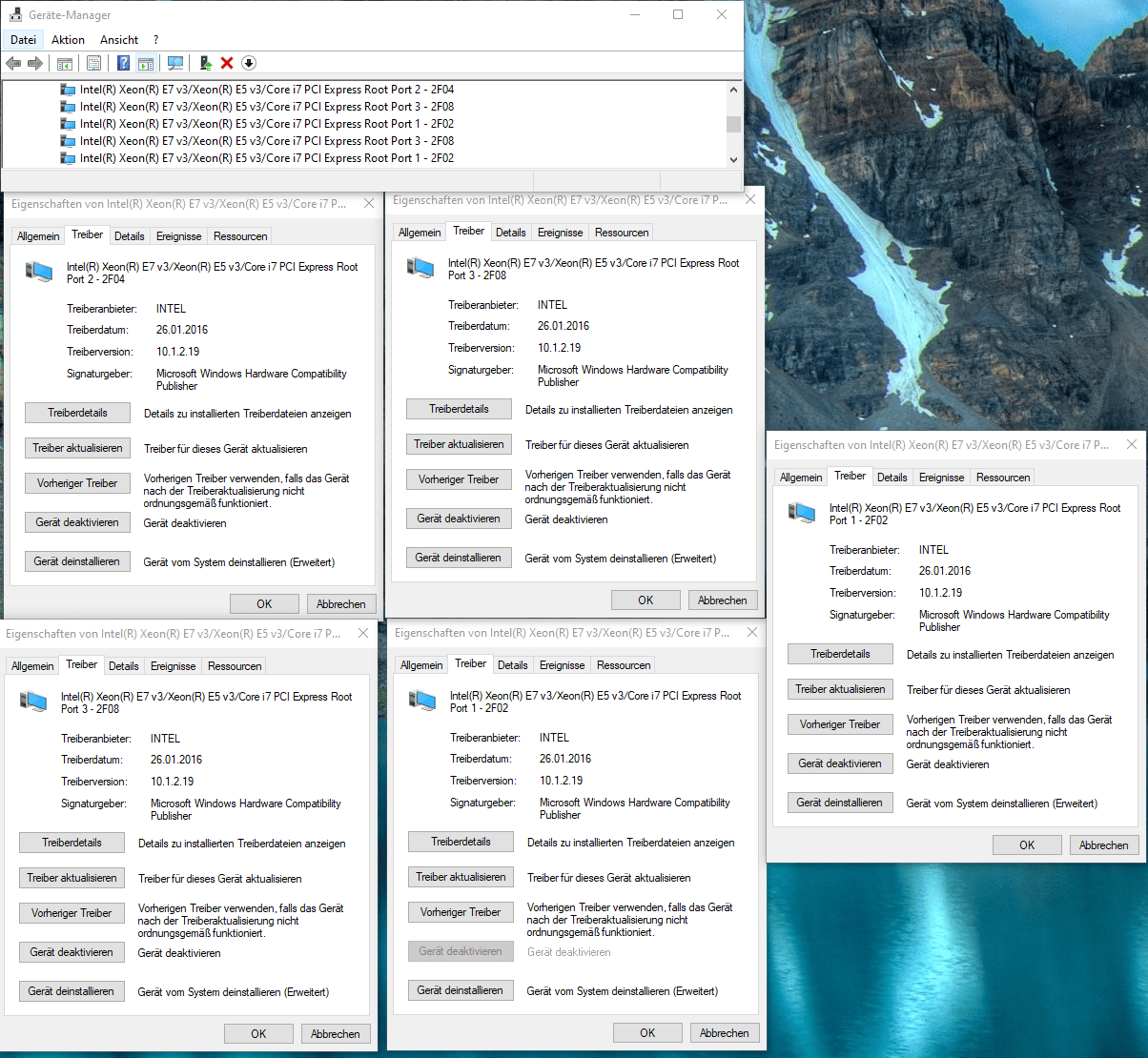

Also stimmt irgendwas am PCIe Port nicht...Ich habe beiden Port3 - 2F08 einen anderen/neueren Treiber installiert...leider ohne Erfolg...die Suche geht weiter

Ich hatte bei den ganzen Tests und Recherchen einen PCI Express Root Treiber geupdated (2F08) .... das hat letzendlich geholfen den Fehler zu beseitigen...ABER Windows erkennt diesen Treiber nicht automatisch auch nicht wenn ihr diese speziel aussucht! Denn das Datum von diesem Treibers ist 8 Moante älter als der aktuelle Treiber der standardmäßig installiert war...aber die Treiberversion vom "alten Treiber" ist aktueller! Daher hab ich ihn händisch eingespielt...und siehe da jetzt funktierniert alles wie gewünscht!
Version 10.1.1.36 - 30.09.2016
Version 10.1.2.36 - 26.01.2016
