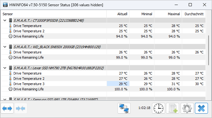

Holzi, kleb dir endlich mal einen 60er Lüfter an den Turm! Bei meiner hitzköpfigen SN850X bewirkt dass unter Idle/Volllast wahre Wunder. Die hat schon fast Kühlfach Temperaturen.(y)
Wieso wollt ihr die SSD unter 40°C haben? Die sollen doch sogar Warm bleiben da die da längere Lebenszeit hat.
Ob diese "Warm_up" Temperaturen bei rein elektronischen Schaltungen (SSD) noch so Gültigkeit besitzt wie damals, bei elektromechanischen Baugruppen (HDD), weiß ich nicht.
Da war es ja tatsächlich so, dass es dort eine, Pi*Daumen, optimale Betriebstemperatur für den Sorglos-Betrieb gab.
Wie schon geschrieben, Idle Temperaturen sind Schall & Rauch, da könnte man selbst eine SN850X oder EVO 970Plus komplett ohne Kühler einbauen, alles fernab jeglicher Drosselungen.
Wichtig sind die Lasttemperaturen und da sind halt gerade -bei mir- die zuvor genannten NVMe meine "Sorgenkinder" (bei Holzi halt die T700) und da ist es doch schön, wenn man aufgrund halt etwas potenterer Kühllösungen eventuelle, temperatur bedingte Drosselungen, auch im längeren Volllast Datentransferbetrieb sorgenfrei ad acta legen darf. ;)
