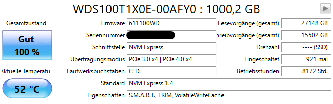

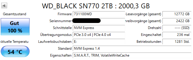

Die Smart-Werte sind ok, CrystalDisk sagt „Gut“, alle Einträge blau. Aktuell läuft der extended BIOS-Test.

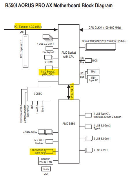

PCIe wurde bei meinen Google-Suchen häufiger bei ähnlichen Problemstellungen genannt (Stichwort Bifurcation, leider war nirgendwo die Fehlersuche brauchbar erfolgreich abgeschlossen), aber laut Mainboard-Anleitung wird die GPU (x16 Gen4) separat an die CPU angebunden. Der erste M.2-Steckplatz direkt an CPU (x4 Gen4, war bisher die OS-Platte) und der zweite Steckplatz über den B550 Chip (deswegen nur x4 Gen3). Alle PCIe Verbindungen sind laut WIN-Diagnosetools korrekt erkannt und zugewiesen.
Nach Einstellung von Gen3 im Bios werden jetzt beide SSDs über Gen 3 angebunden (obwohl die eine Gen4 könnte). Man kann die Generation nicht separat für jede SSD einstellen.
