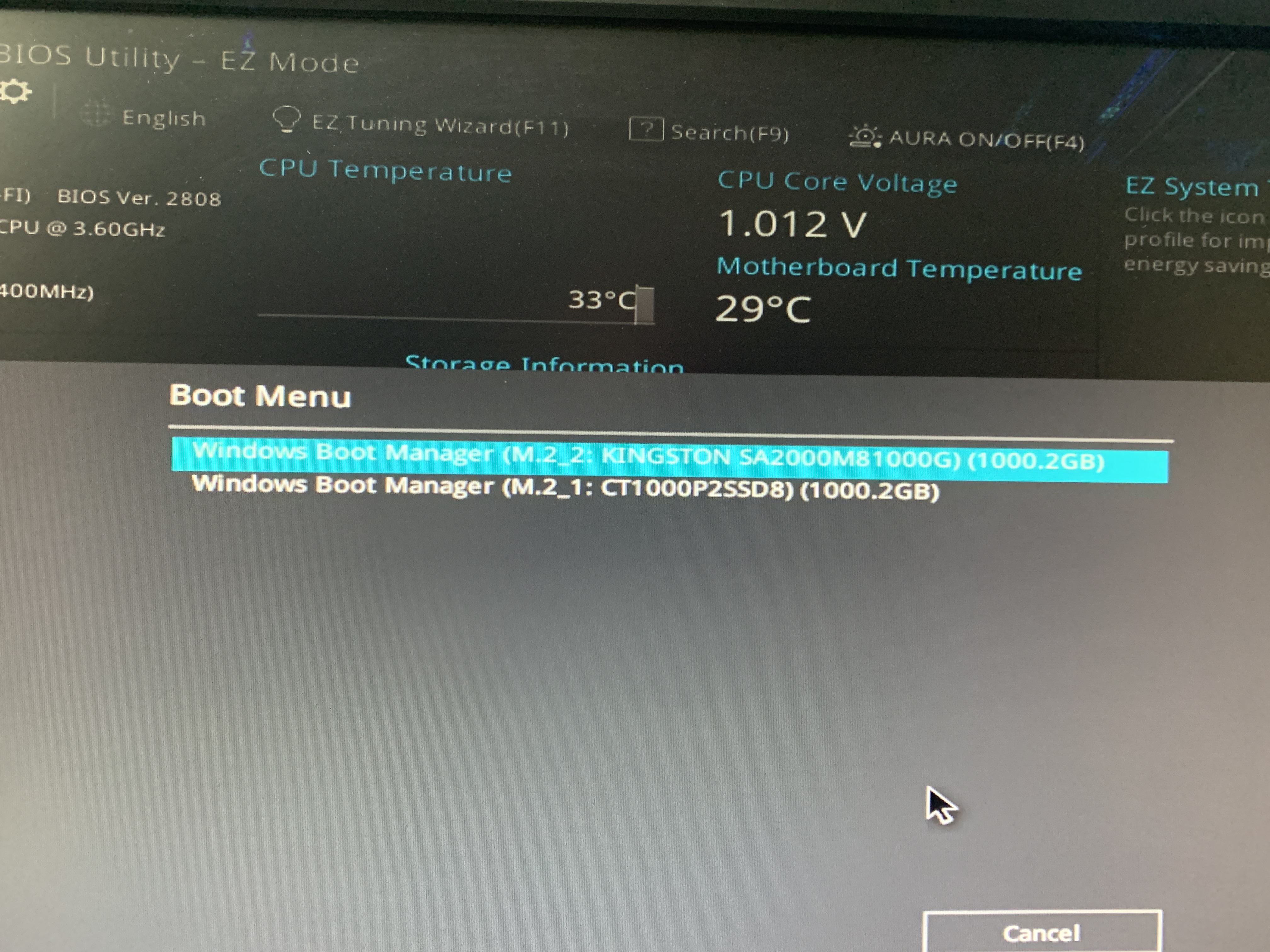

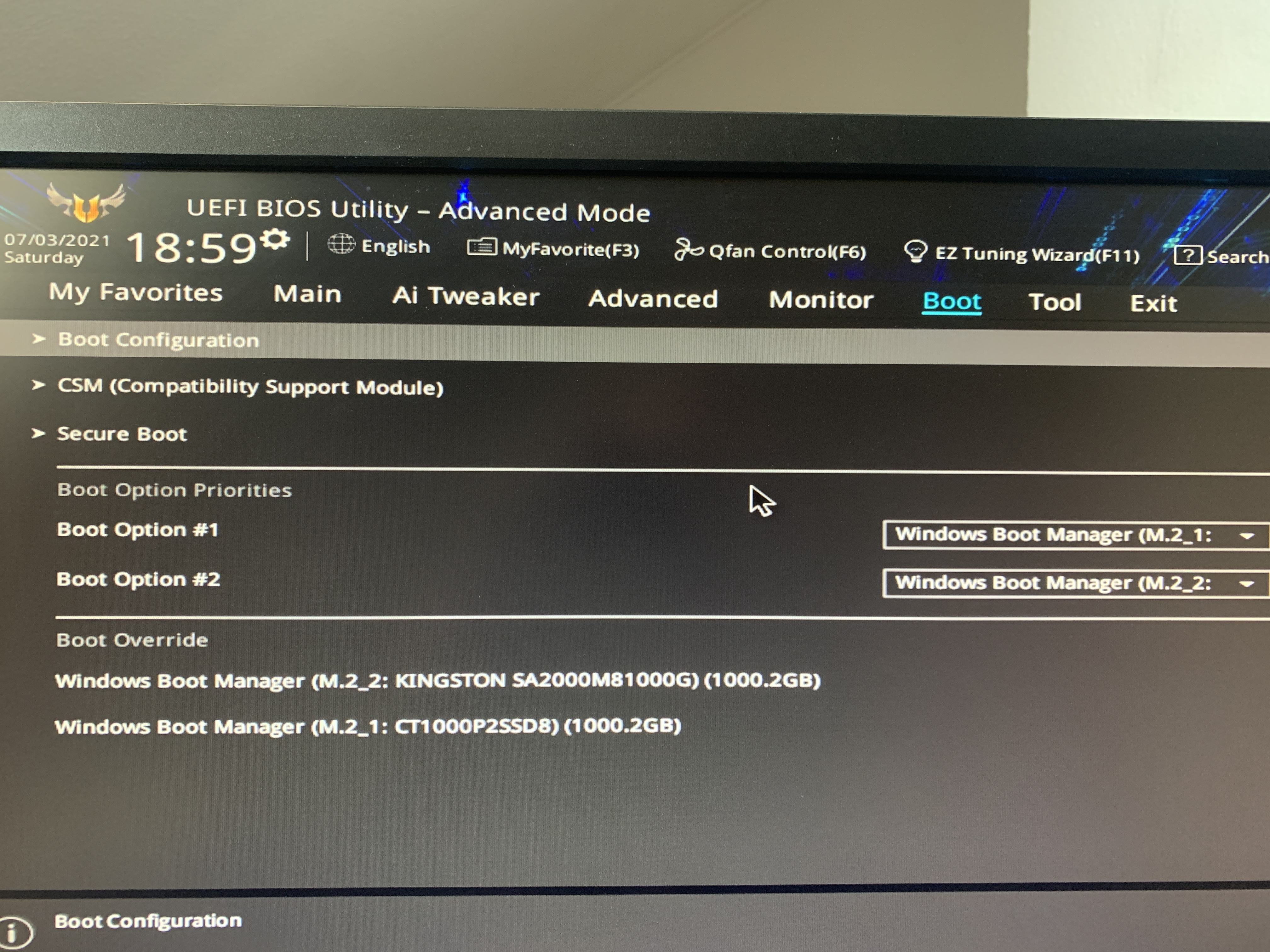

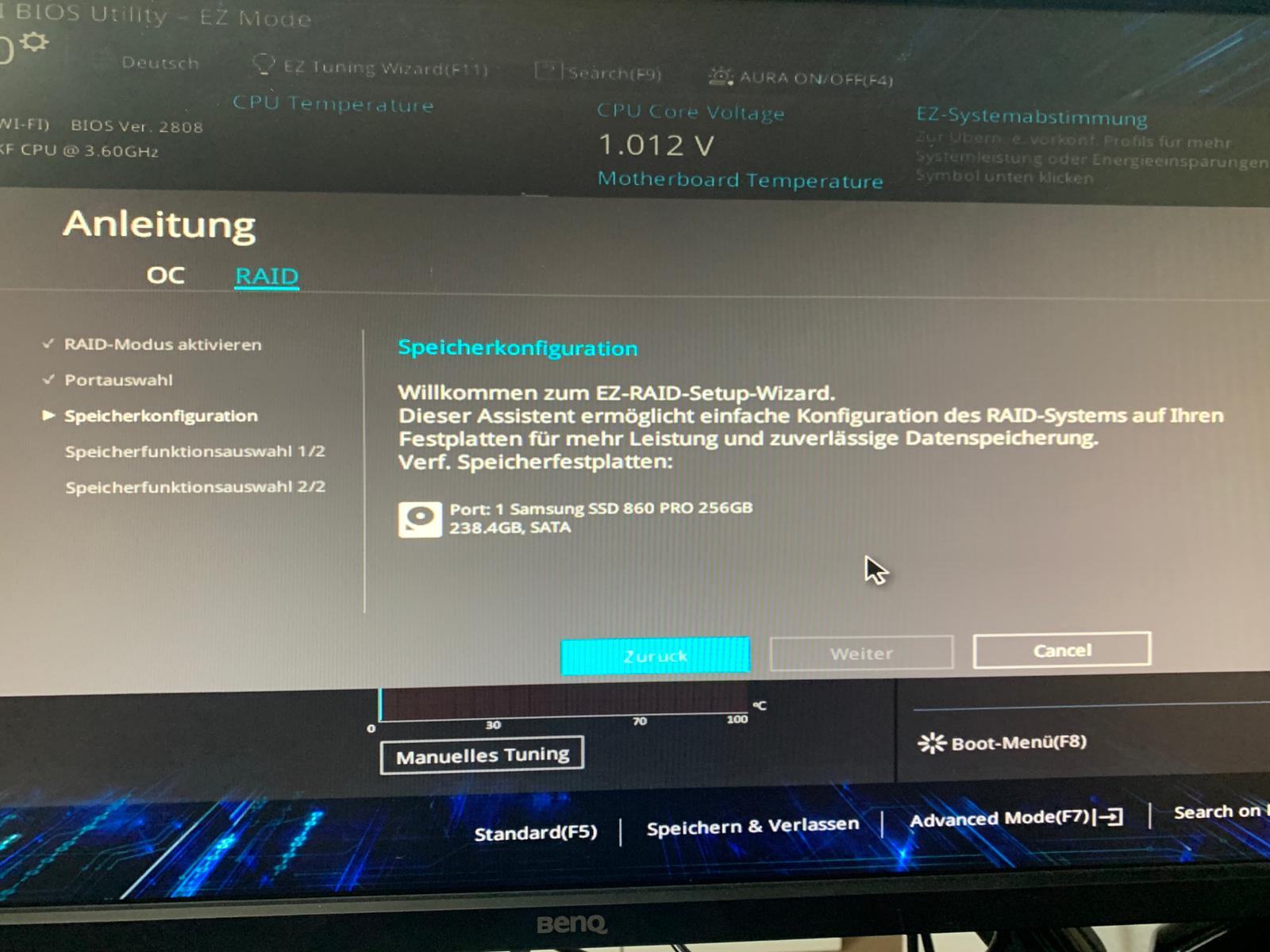

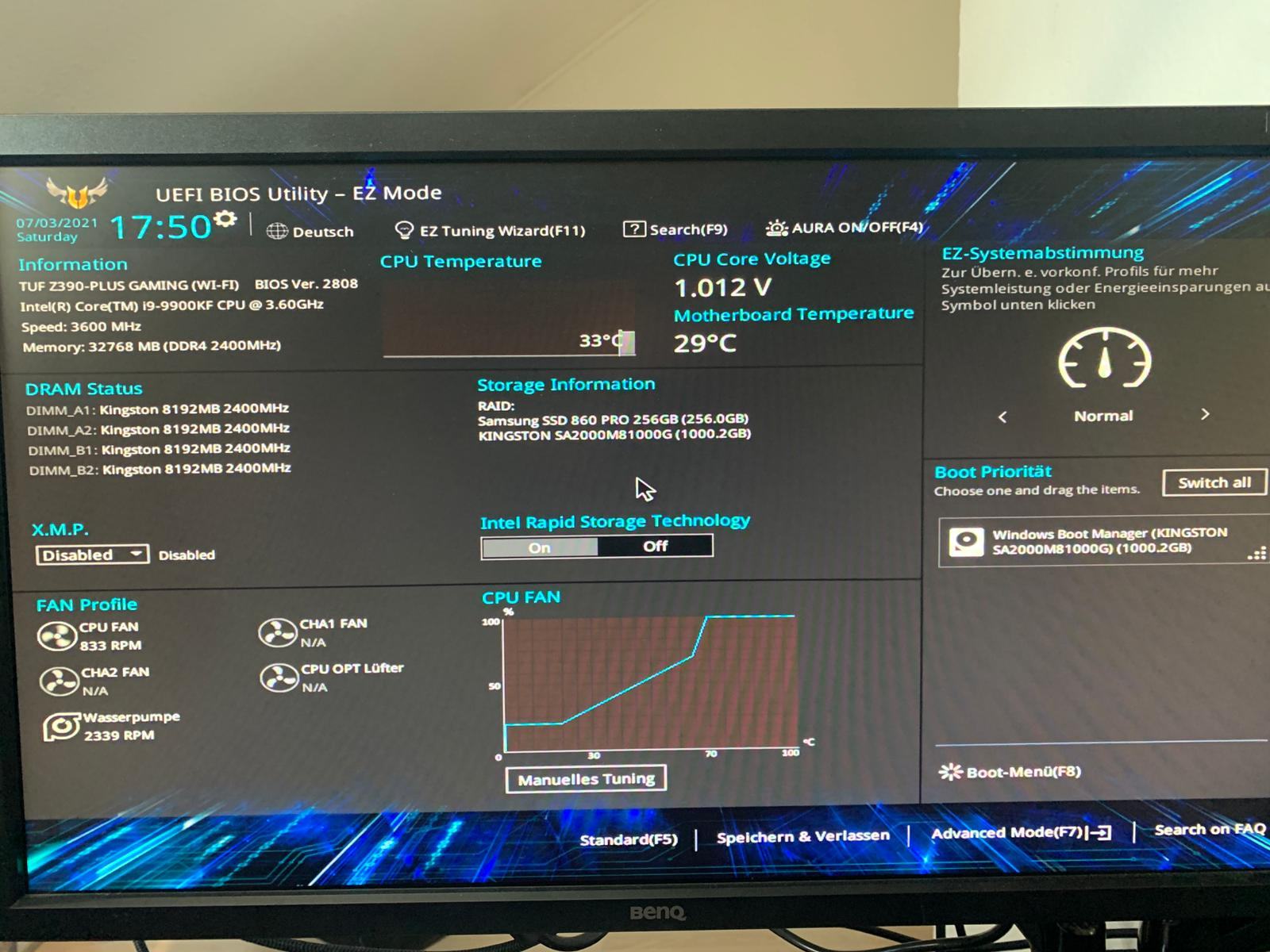

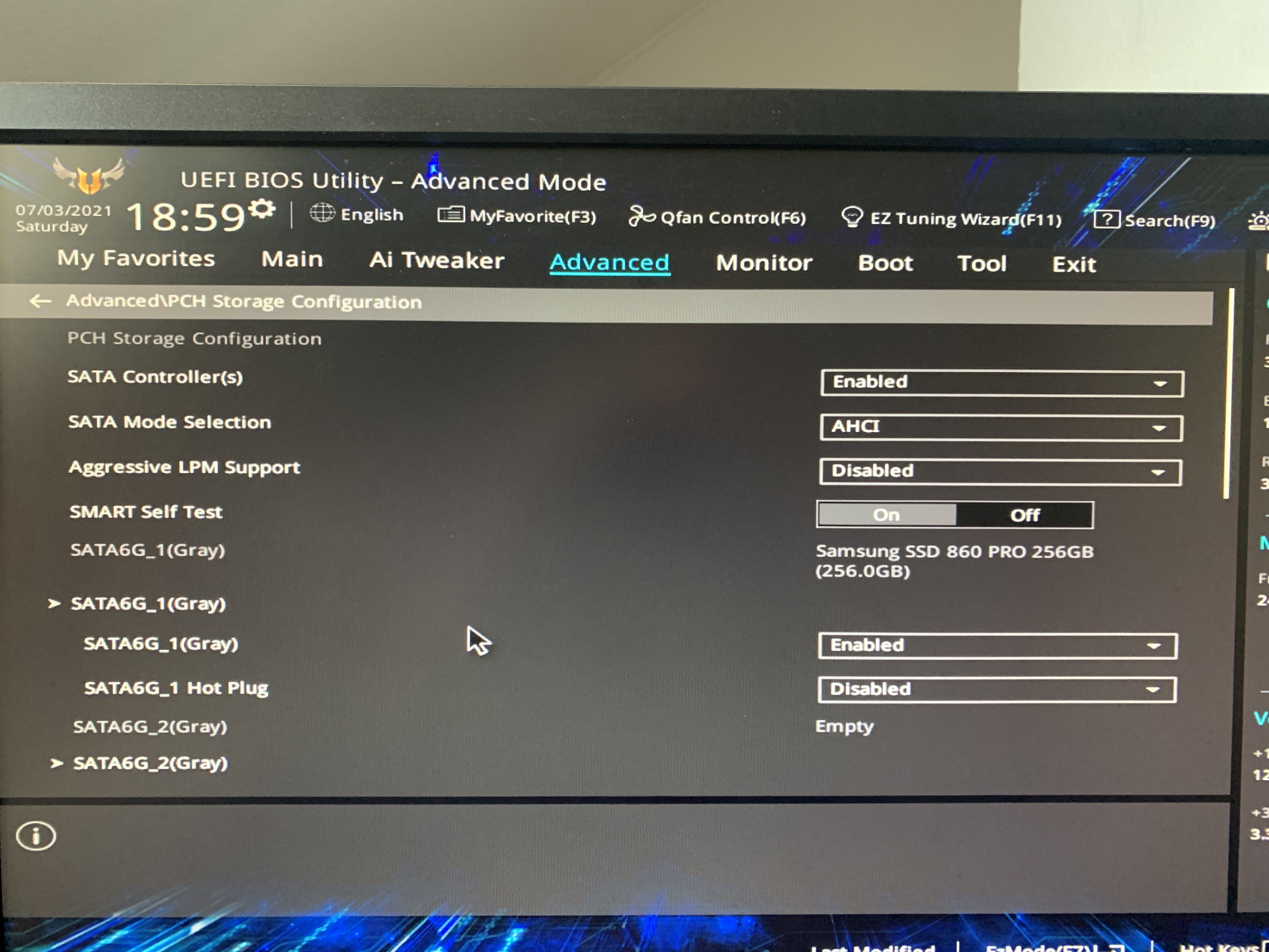

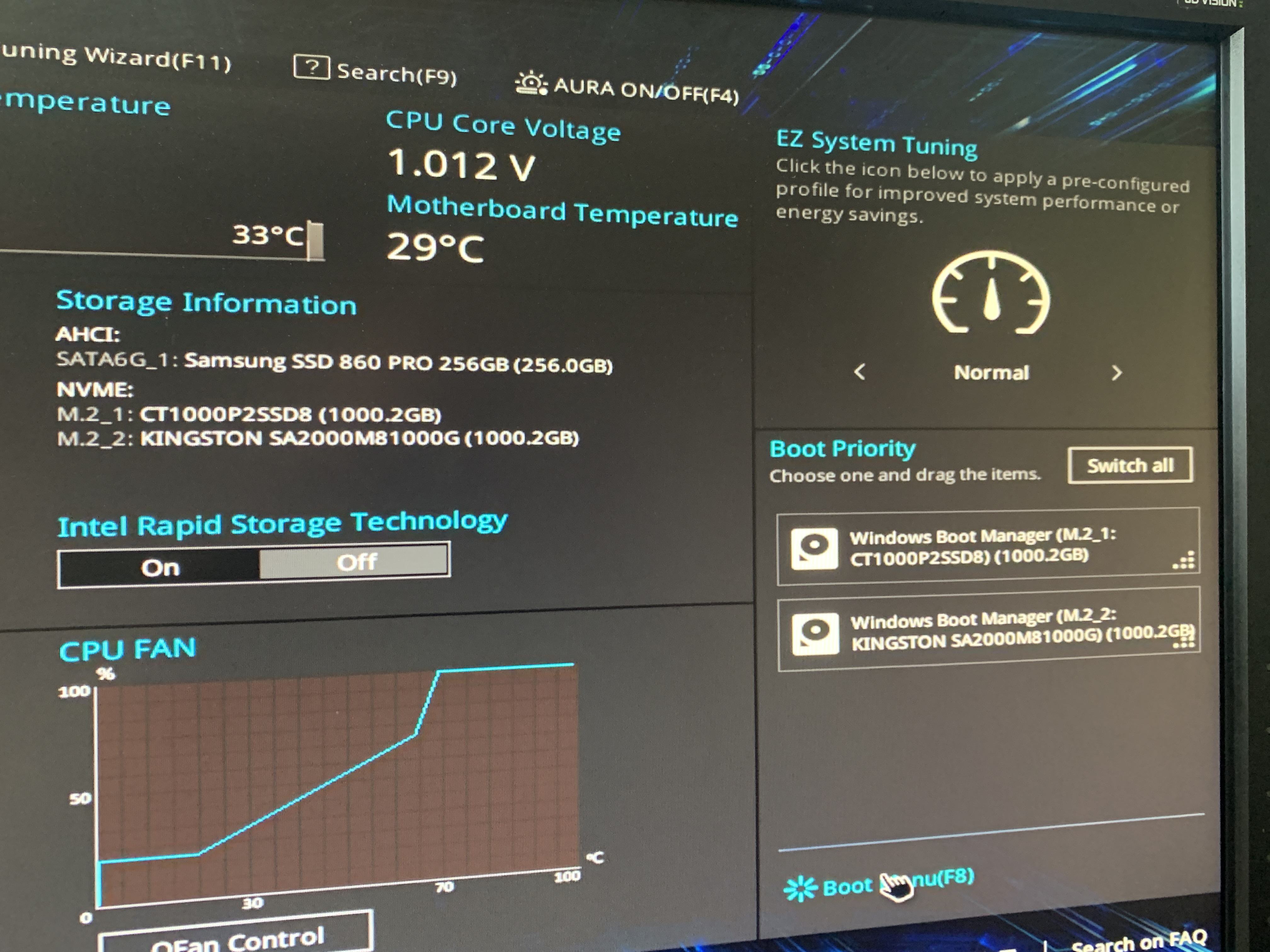

Hi,
hab ein Rechner geschenkt bekommen wo 3x 1TB M2 Festplatten verbaut sind - Diese möchte ich erstmal nicht nutzen sondern will meine alte SSD wo Windows bereits installiert ist, weiter nutzen.
Die SSD ist auch mit Truecrypt gesichert was mir wichtig ist - Die M2 (egal welche von den 3) habe ich nicht von GPR zu MBR wechseln können - Truecrypt klappt nur mit MBR - Die M2 habe ich auch mit AOMEI versucht von GPR zu MBR machen, ohne Erfolg.

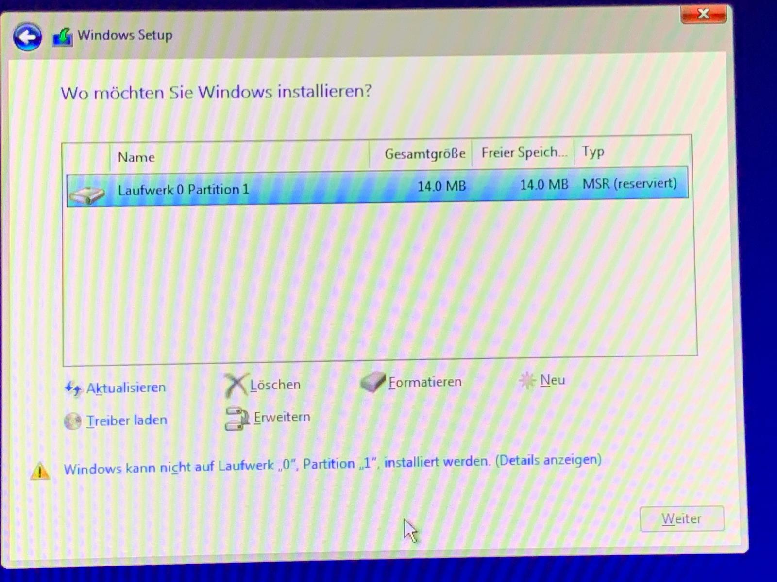

Egal - Ich bekomme meine SSD einfach nicht zum laufen - Ich habe auch alle M2 Karten rausgenommen gehabt und nur die SSD verbaut, auch so klappt das nicht - Auch wollte ich Win10 neu installieren, klappt nicht (das letzte Bild).
Anbei ein paar Bilder, würde gerne wissen was ich noch machen müsste.
Die SSD wird im Bios erkannt, nur will der nicht damit starten.
Jetzt habe ich nur noch eine M2 verbaut + die SSD.
Soll ich sonst mal vom kompletten Bios ein Video hochladen? Was übersehe ich bzw. was mache ich falsch?

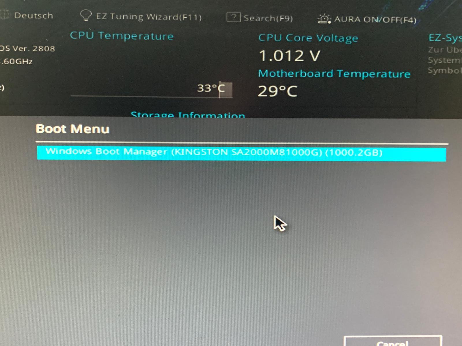

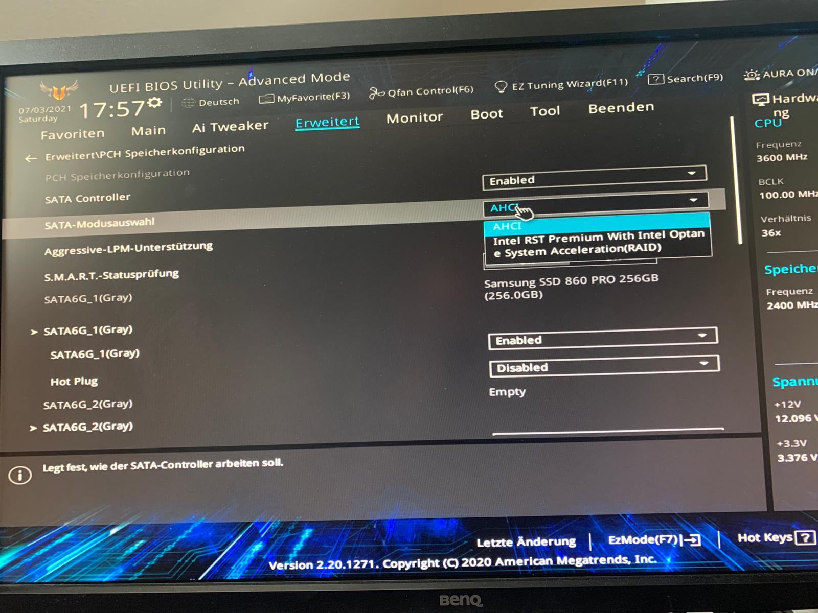

Hast du mal ein cmos Reset gemacht?
Nein, wollt grad machen musste mich schlau machen wie das geht, hab kein Jumper zur Hand.
Habe die Methode mit Batterie falsch rum für eine Minute setzen gemacht, musste Datum und Uhrzeit im Bios einstellen und eine Werkseinstellung durchführen > gesagt getan, keine Veränderung.
Bzw. es könnte geklappt haben, nur fehlt eine Einstellung die noch durchgeführt werden muss?

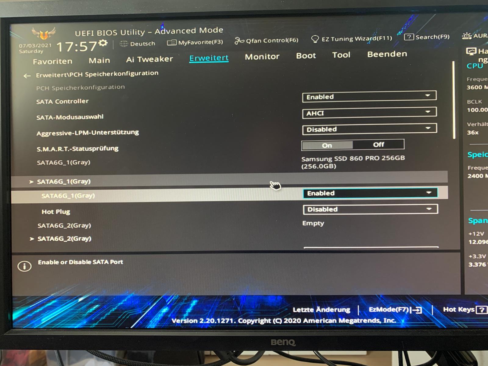

Ahci ist ja richtig, kannst du aus dem bios heraus booten?
Ja aber nur die 2 eingesteckten M2 Karten.
Die SSD wird mittig nur angezeigt, macht aber nichts, im BootMenü ist die SSD nicht aufgelistet.
Vielleicht fehlen Lanes, dachte du hättest alle m.2 mal ab gesteckt?
Hatte alle abgesteckt und nur ssd verbaut.
hab dann gesehen klappt nicht und zum Testen 2 der m2 wieder eingebaut.

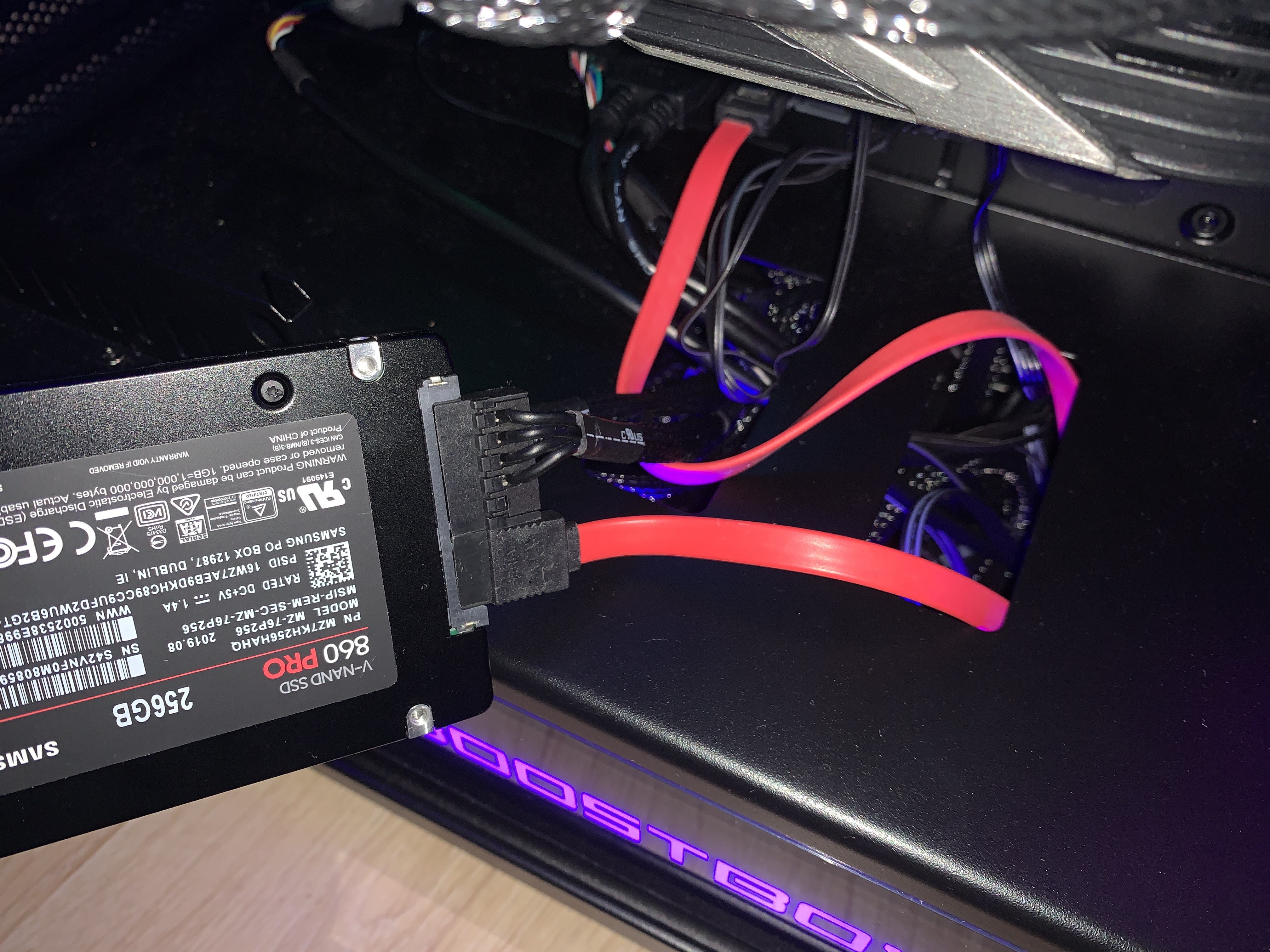

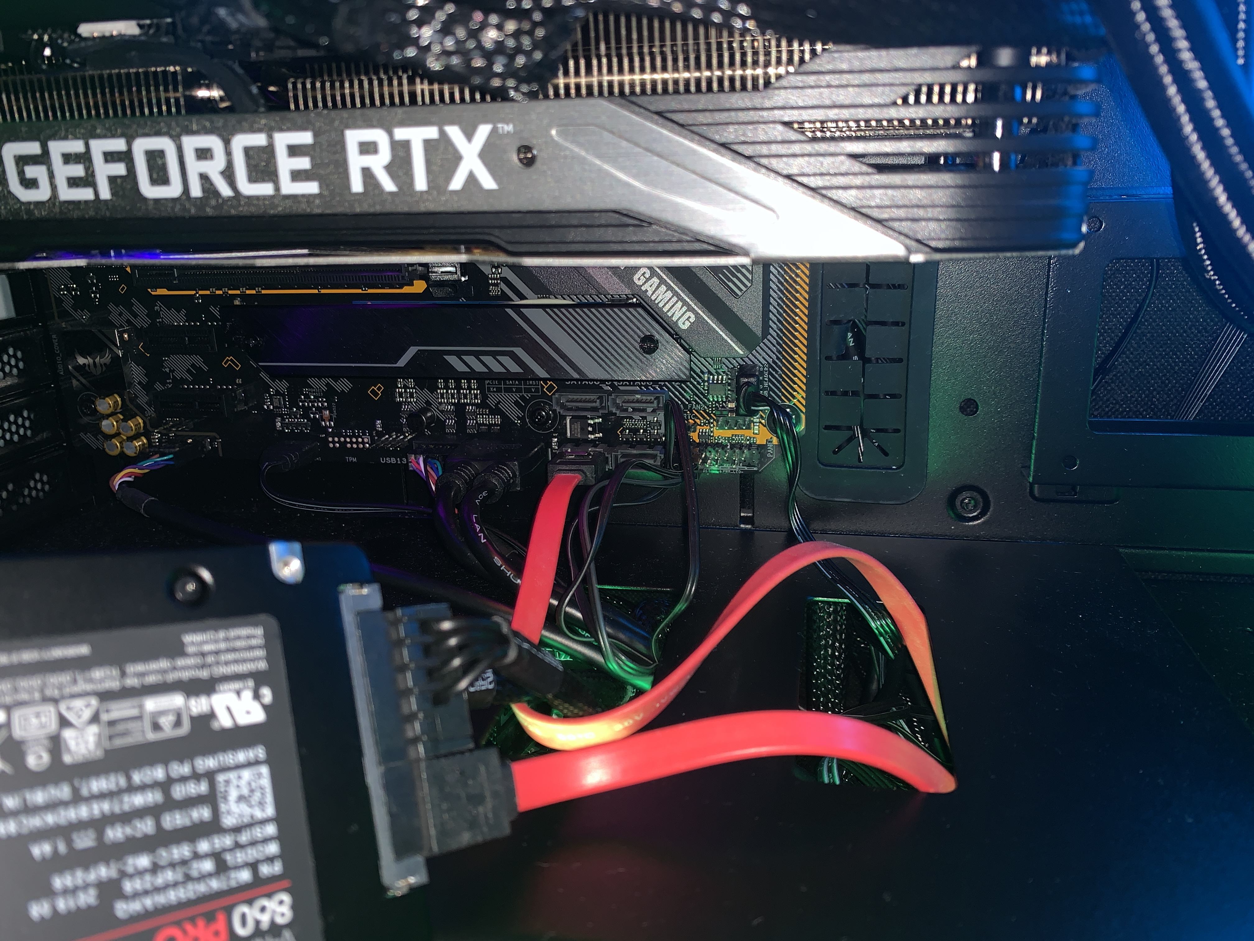

Das muss gehen solange kein Defekt vorliegt, wie hast du SSDs den angeschlossen?
Mich wundert halt das die ssd ja erkennt wird und am alten pc ja weiterhin läuft.
ssd ganz normal hoffe ich, das rote Kabel von mainboard zum ssd
Und das schwarze direkt vom Netzteil vermute ich (kabelmanagmed) an die ssd
@Holt kannst du helfen?
Auf was für einem Rechner lief diese denn zuletzt? Schreib zumindest welches Mainboard der hatte!
Win 10 kann zwar einigermaßen damit umgehen auf einer anderen Hardware zu booten, aber es klappt nicht immer und je größer die Unterschiede zwischen den Systemen sind, umso wahrscheinlicher klappt es nicht, so funktioniert eine Installation von einem alten BIOS oder einem UEFI im Legacy Modus nicht mit einem UEFI im UEFI Modus und umgekehrt.
Wenn die bestehende Installation MBR ist, dann musst Du im UEFI den Legacy Modus wählen, der UEFI Modus verlangt zwingend eine GPT Partitionierung des Bootlaufwerkes. Sollten die M.2 SSDs NVMe SSDs sein, die Crucial P2 und die Kingstom A2000 sind NVMe SSD, M.2 ist ja nur ein Formfaktor und es gibt SSDs im M.2 Formfaktor als SATA und als NVMe SSDs, so wird das kaum klappen, da die meisten UEFI nur im UEFI Modus ein NVMe Modul haben und damit eben GPT Partitionierung verlangen.
Auf einer 14MB kleinen Partition kann man Windows auch nicht installieren.
Der alte Rechner ist ein b85-g43 gaming
I7 4970k
hab versucht das alles zu verstehen nur ist mein KnowHow nicht so gut :/
also sind das gefühlt normale ssds nur halt die Bedeutung m2 soweit ich verstanden habe.
Ich würde erstmal gerne nur die SSD vom alten pc nutzen - falls ich formatieren muss dann hat das kein Sinn die alte zu nutzen und ich würde eine m2 nutzen.
damit ich die aber nutzen kann müsste ich so wie es aussieht den uefi Modus zu Legacy Modus Wechseln und dann klappt das mit mbr auch, richtig verstanden?
most das Wechseln des „bioses“ aufwendig? Nachteile?
Bin auch bereit zu telefonieren oder so gerne mit Kamera etc. und die Lösung würde ich auch natürlich hier schreiben.
falls nicht erwünscht, tut mir leid.
Der nächste Schritt wäre das Du mir nun sagen kannst ob das mit meiner ssd überhaupt was wird oder?
Hast Du denn schon Win 10 oder nocht Win 7?
M.2 ist nur ein Formfaktor, also die mechanische Spezifikation der SSD und es gibt auch SATA SSDs in diesem Formfaktor. Inzwischen sind aber die meisten SSDs im M.2 Formfaktor NVMe SSDs, also per PCIe angebunden und nutzen das NVMe Protokoll.
Vermutlich, dazu müsste man wissen wie die Einstellung im alten B85 Board war, aber es ist durchaus wahrscheinlich, dass da Legacy der Default war, während bei neueren Board in aller Regel der UEFI Modus der Default ist.
Man wechselt nicht das BIOS, sondern ändert dort nur eine Einstellung. Dies ist nicht aufwendig, aufwenig ist es allenfalls die Einstellung zu finden und der Nachteil wäre in diesem Fall wohl, dass Du diese Einstellung wieder ändern musst, wenn Du von einer der NVMe SSDs booten willst.
Hat wunderbar geklappt - Bedanke mich vielmals.
Im Bios ist die Einstellung für "Launch CSM" falls ich mich nicht falsch erinnere, das müsste aktiviert werden womit dann 4 weitere Fenster sich öffnen wo man dann von UEFI auf Legacy wechseln muss.
Dann fährt der Rechner hoch und meckert rum das kein bootfähiges Laufwerk angeschlossen ist, sprich die M2 wird nicht erkannt > SSD angeschlossen > Windows hat paar Sachen aktualisiert > Fertig.
Das war zu erwarten, denn wie gesagt haben die meisten UEFIs im Legacy / CSM Modus kein NVMe Modul und können daher nicht von NVMe SSDs booten und zumindest die beiden SSDs die ich auf den anderen Bildern erkennen konnte, waren eben M.2 NVMe SSDs und die dritte demnach auch eine sein. Als Datenlaufwerke kannst Du sie auch so problemlos nutzen, nur um von einer von ihnen booten zu können, müsstest Du diese BIOS Einstellung wieder ändern.
