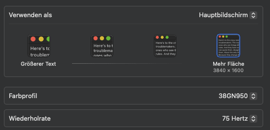

Ich habe mir kürzlich zum Arbeiten ein macbook pro mit einem M2 MAX gekauft.
Nun schließe ich mittels USB-C auf HDMI Adapter einen WQHD Monitor (lg38gn950) an.
Hier erlaubt mir macos lediglich eine Bildwiederholrate von 75 Hz bei 3840 x 1600 :
Das wird am Adapter liegen. Das MacBook kann solche Auflösungen
Es geht doch garnicht um die Auflösung, sondern um die Hz.
Mit mein 3440x1440 Monitor bekomme ich über HDMI auch nur 100 Hz, mit Displayport 200 Hz.
Als kann schon gut sein das bei 3840x1600 nur 75 Hz über HDMI gehen.
Edit:
144Hz am DisplayPort, 175Hz (Overclock), HDMI max. 85Hz
Laut anderen Besitzern kommen die aber alle auf Max 75 Hz mit HDMI. Also wenn du mehr Hz haben magst musst du an Display
Port gehen.
@DEVV
Ich habe noch folgendes Kabel übrig:
Wenn du Interesse hast, geb Bescheid. Das Kabel hat auf der einen Seite USB-C und auf der anderen Displayport. Damit kannst du dein Monitor voll ausreitzen.
