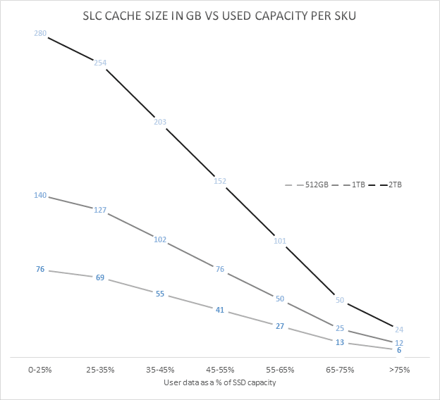

Nein, es gibt keine günstigere Alternative zu einer Samsung 970 Evo Plus, da die anderen die billiger sind und hohe Werte im Datenblatt stehen haben, dies zwar schaffen wenn sie leer sind, nicht aber wenn sie voll sind. Nimm z.B. die Intel 660p oder Crucial P1, da gilt: Bei QLC ist nicht nur die Schreib- sondern auch die Leseperformance im QLC Bereich geringer, bei 4k QD1 Lesend sind es bei der 860 QVO nur 4.400 IOPS statt 7.500 aus dem Pseudo-SLC Bereich, QD32 werden im QLC sogar weniger als halb so viele IOPS lesend wie aus dem Pseudo-SLC erzielt. Anders als die 860 EVO und bei SSDs mit TLC üblich, hält die Crucial P1 die Daten aber extra lange in ihrem, bei leerem Laufwerk üppig dimensionierten Pseudo-SLC Schreibcache:

Das die Performance nur bei leerer SSD gut ist, dürfte in den meisten Reviews reichen, die meisten testen sie nur leer, wenige testen sie auch im vollen Zustand und wenn, dann auch wie bei CB meist nur mit anspruchslosen Benchmarks wie AS-SSD. Der Grund ist aber der gleiche wie schon bei der Crucial P1 und Intel 660p: Der großzügige Pseudo-SLC Schreibcache der eben größtenteils dynamisch ist und umso größer, je leerer die SSD ist.

Ich habe mir ein paar test angeschaut, wenn ich jetzt eine 1tb m2 ssd habe und 800gb belegt sind ist das voll? oder meinen die voll 1tb?
Ab 75% Füllung, also auch bei 800GB auf einer 1TB, steht der Intel 660p nur noch der kleine statische Pseudo-SLC Bereich zur Verfügung.
Bei anderen SSDs dürfte es ähnlich sein.
