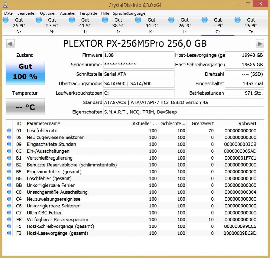

Hier ein Screen meiner Plextor M5 Pro. Gekauft im Juni 2013..Seit dem Flash auf 1.08 wurden die Betriebsstunden komplett zurückgesetzt
Läuft die wirklich im Schnitt immer nur 40min pro Einschaltung oder zählt die auch nur die Zeit wo sie bzw. die SATA Lane wirklich aktiv ist? Oder wurden zwar die Betriebsstunden aber nicht die Anzahl der Einschaltungen zurück gesetzt?
Die Zahl der Einschaltungen wurde merkwürdigerweise nicht zurückgesetzt.

Außerdem wenn Du schon einen Screenshot postest, dann ziehe doch bitte das Fenster von CrystalDiskInfo so weit auf, dass man alle Attribute sehen kann, denn das wichtige Attribut C7 welche Hinweise auf Probleme mit dem SATA Datenkabel gibt, ist leider nicht zu erkennen.
