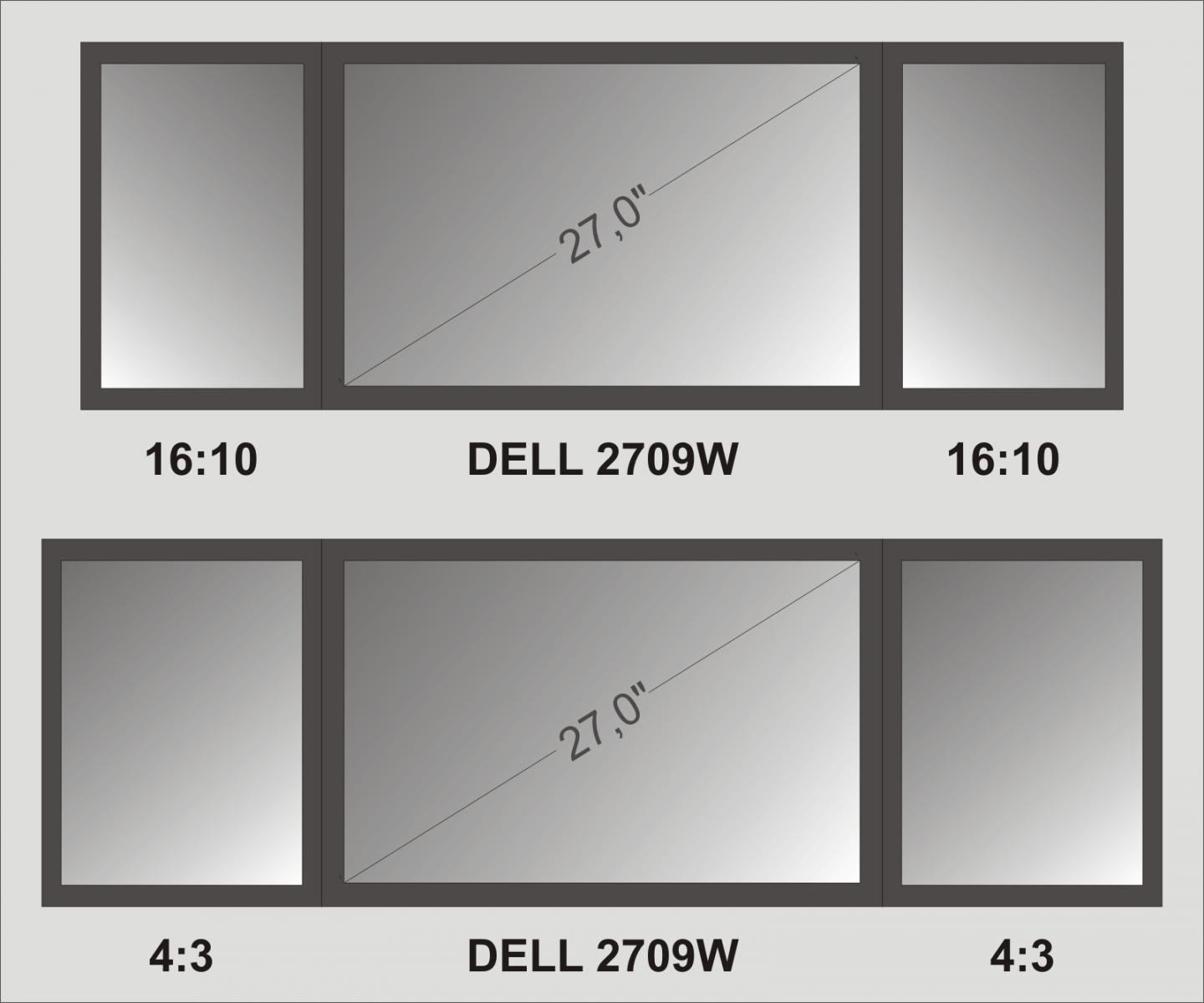

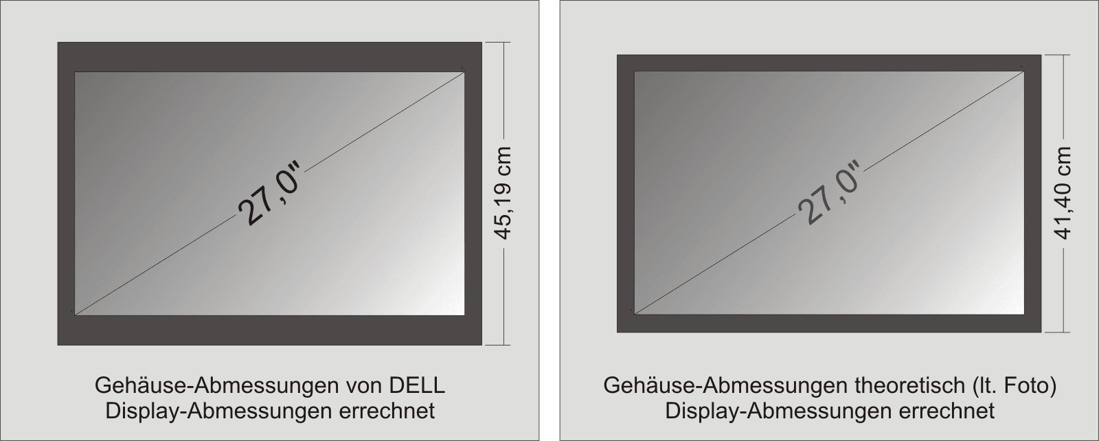

da ich mir eine Multi-Monitor Konfiguration aufbauen will, sind für mich die Maße der Monitore bedeutend, da sichtbares Display und Gehäuse bei verschiedenen Monitoren möglichst gut zueinander passen sollten. Da ich mir derzeit einen DELL 2709W als primären Monitor ausgesucht habe, scheitere ich dort schon. In den techn. Specs habe ich nur die Monitor Abmessungen gefunden: 63,21 × 45,19 cm. Wie groß das eigentliche Display ist kann ich nur errechnen. Wenn ich von 16:10 ausgehe bei 27", komme ich auf 58,16 x 36,35 cm. Wenn ich das mal zeichnerisch darstelle, sieht das Verhältnis von Display zu Gehäuse völlig anders aus als auf den Fotos, wie im Anhang zu sehen ist. Auf der linken Zeichnung hat das Gehäuse die Maße laut Dell-Angaben, rechts habe ich mal nachgezeichnet wie es laut Foto aussieht.
Gelten die Angaben von Dell inkl. Fuß oder wie? Wenn ja, wie komme ich denn an die Daten ohne Fuß? Auch hätte ich schon gerne das tatsächliche Format des Displays.
Vielleicht kann mir ja jemand (evtl. aus eigener Erfahrung) noch weiter helfen. Welcher Monitor (möglichst dann auch Dell, gleiche Technologie, 16:10 oder 4:3 Format) würde denn von der Breite her perfekt zur Höhe des 2709W passen um ihn als Pivot daneben zu betreiben? Wie das Ganze aussehen soll zeigt die 2. Zeichnung.

Hi,
Dell hat ein Manual online, da stehen die Abmessungen des Panels und weiter unten auch die übrigen Maße.
Im Prad-Test hatten sie ja wohl einen 19er Eizo danebengestellt, und man sieht, dass der Rahmen viel schmaler ist. Aber ob es noch besser geht? Bei den Anforderungen (kein TN, Pivot, schwarz) wird die Auswahl sicher nicht so groß sein.

Hi Watzmann,
super! Danke für den Link, das war es was mir fehlte.
Ja, wird sicherlich nicht leicht einen passenden Monitor zu finden. Die Kombi in dem Prad-Test würde von den Maßen schon ausreichen, so pingelig bin ich dann nun doch nicht :d Lieber wäre mir aber wohl ein 4:3, da dann horizontal noch etwas mehr Platz zur Verfügung steht. Eizo würde vermutlich eh meinen Preisrahmen sprengen.
