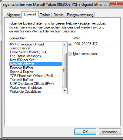

so gehts, sollte bei deinem LAN-adapter möglich sein (siehe bild)
MAC ohne bindestriche eintragen
falls nicht, in der registry ändern, sollte auch unter win7 genauso funktionieren.
MAC-Adresse softwaremässig ändern
