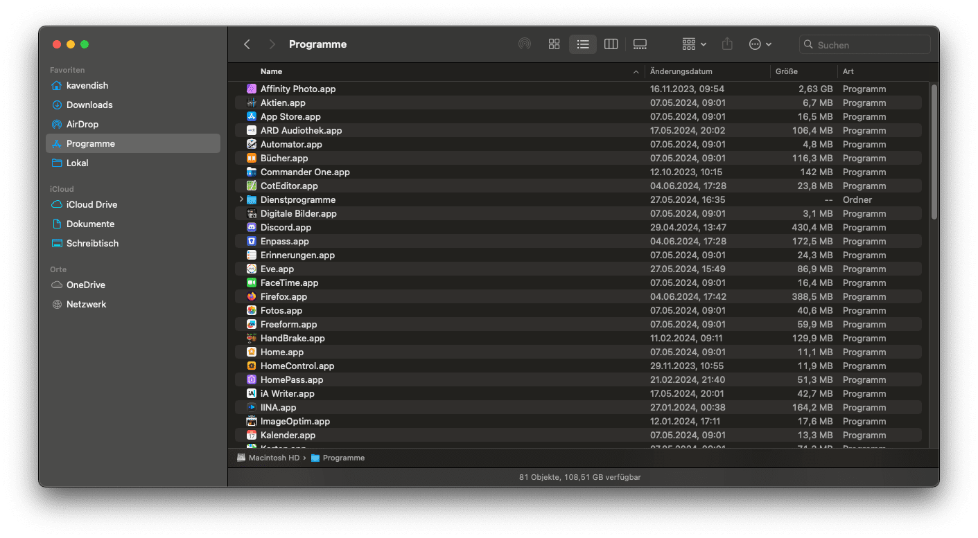

Aber eventuell kann mir jemand eine Frage beantworten, die ich bis jetzt nicht lösen konnte. Ich habe einige Programme installiert und bei jedem Programm kommt auf dem Desktop dann so ein Festplatten Symbol mit besagten Namen des Programms. Z.B. Steam, KeePassXC und so weiter...
Müssen die jetzt dort immer bleiben oder kann ich die mit Rechtsklick und dann xyz Auswerfen wieder entfernen. Rein vom logischen her, sollten die doch jetzt installiert sein?
Das ist nur das Image, welches du gemountest hast. Zum "Installieren" ziehst die Anwendung per drag & drop in "Programme" im Finder, wenn dir kein weiteres "Setup" angeboten wird, beim Starten der Anwendung aus dem gemounteten Image.

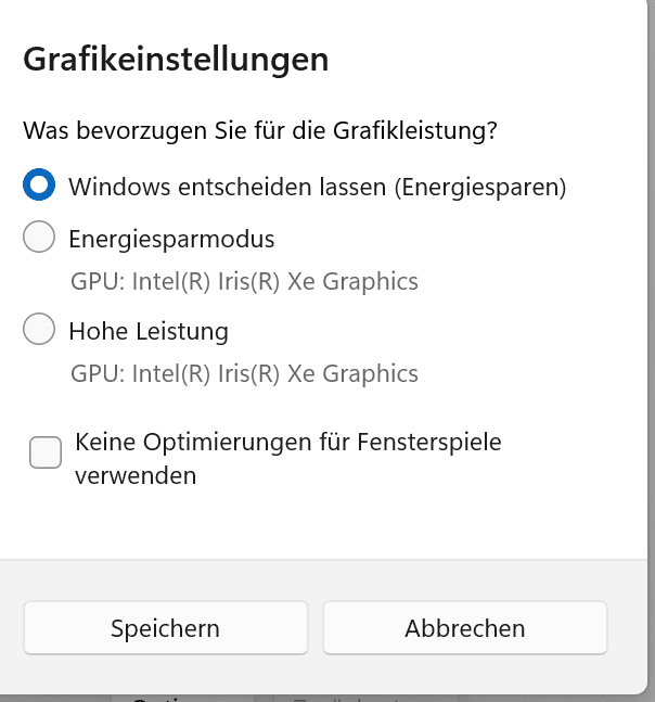

Mh, Quicksync wird als nicht verfügbar in Handbreak angezeigt. Ist wohl immer noch eine nervige Fummellei, wenn man die iGPU ansonsten nicht nutzen tut.

Bei Windows 11 kannst du wie früher bei Notebooks einstellen welches Programm mit welcher Grafikkarte angesteuert werden soll.
Mit Notebook ohne dedizierte is es natürlich Käse.
Die Render und Daddelkiste ist kein Notebook, ist ein normaler Desktoprechner mit I7-12700 und einer RTX 4090. Sobald eine dedizierte Karte drinsteckt, ist da nichts mehr mit der iGPU. Mit dem 6600k hatte ich damals Quicksync benutzt. Und das war eine ziemliche Fummelarbeit. Wenn ich es richtig in Erinnerung habe, iGPU Treiber installieren, irgendwas im Bios ändern und außerdem musste ein Kabel an Mainboard und Bildschirm. Danach ließ sich damals Quicksync unter Handbreak aktivieren.

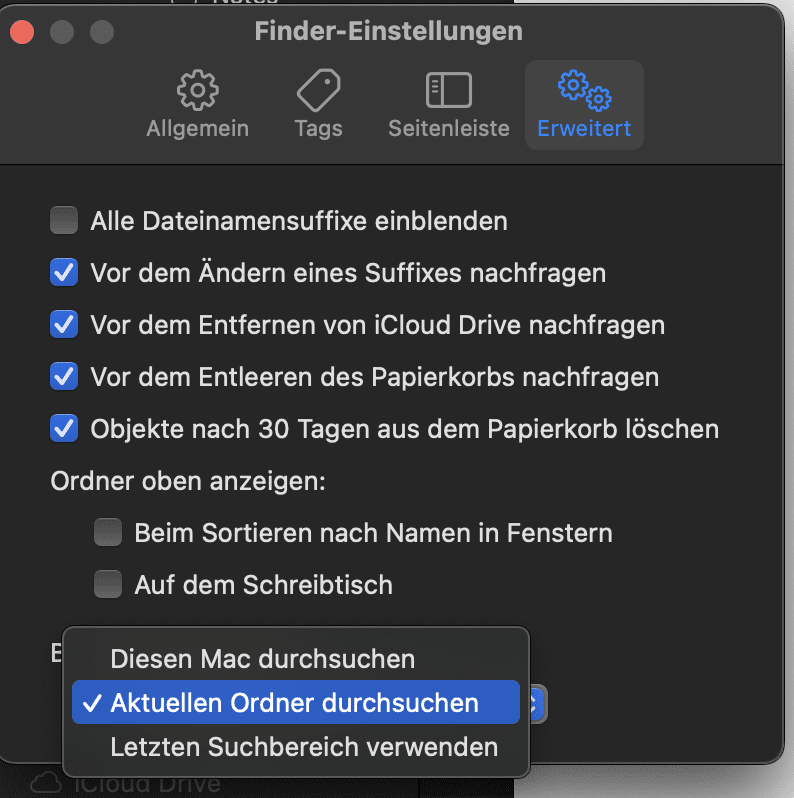

Bleibt das NAS-Problem, das Durchsuchen funktioniert weiterhin nicht. Im Netz steht immer nur, dass ich es im Finder unter Suche eingeben kann und nichts eingestellt werden muss.
Mal eine doofe Frage... wie suchst du denn? Über das Suchfeld oben rechts? Normalerweise sollte das alles einwandfrei funktionieren, wenn du dich so auf deine NAS-Freigaben verbindest. Anders mache ich das auch nicht, nur mittels eines Skripts.
Genau, ich nutze das Suchfeld oben rechts im Finder. Normalerweise bin ich dann auch im Einstiegsordner vom NAS. Mir ist aber nun aufgefallen, wenn ich in der Suche etwas eingebe, dann steht etwas weiter links "Diesen Mac durchsuchen" eventuell ist, dass das Problem? Klingt halt nicht danach, als ob das auch andere Sachen einschließen würde. Aber es lässt sich dort nichts ändern.
Da haben wir das Problem. Öffne den Finder, geh über das Menü in dessen Einstellungen. Dort dann auf "Erweitert" und dort kannst du den Suchort festlegen.
