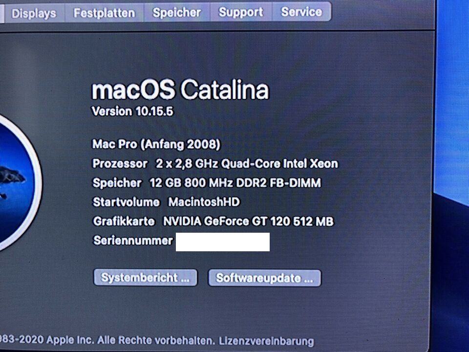

Habe den Mac gestern abgeholt, für das Alter im sehr guten Zustand.
Ram sind 6x2GB verbaut, dazu 2 Xeon E5462 und diese GT120 Mac Karte:
Bin überrascht wie gut Mac OS auf dem Kasten läuft, obwohl aktuell noch ne HDD zum Einsatz kommt.

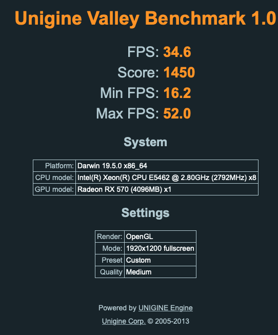

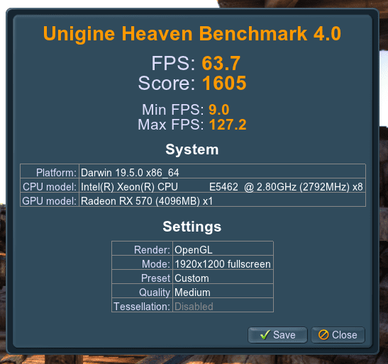

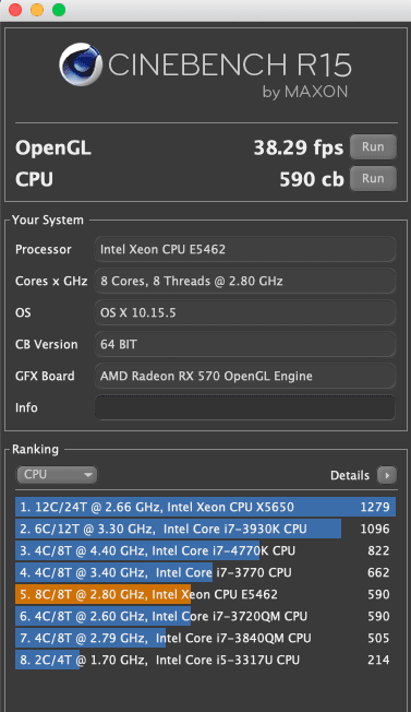

Ich werde den Thread bei Gelegenheit um einige Benchmarks erweitern, damit man ungefähr sieht was die Kiste so draufhat.

Unigine Benchmarks und Cinebench R15/R20 nachgepflegt
