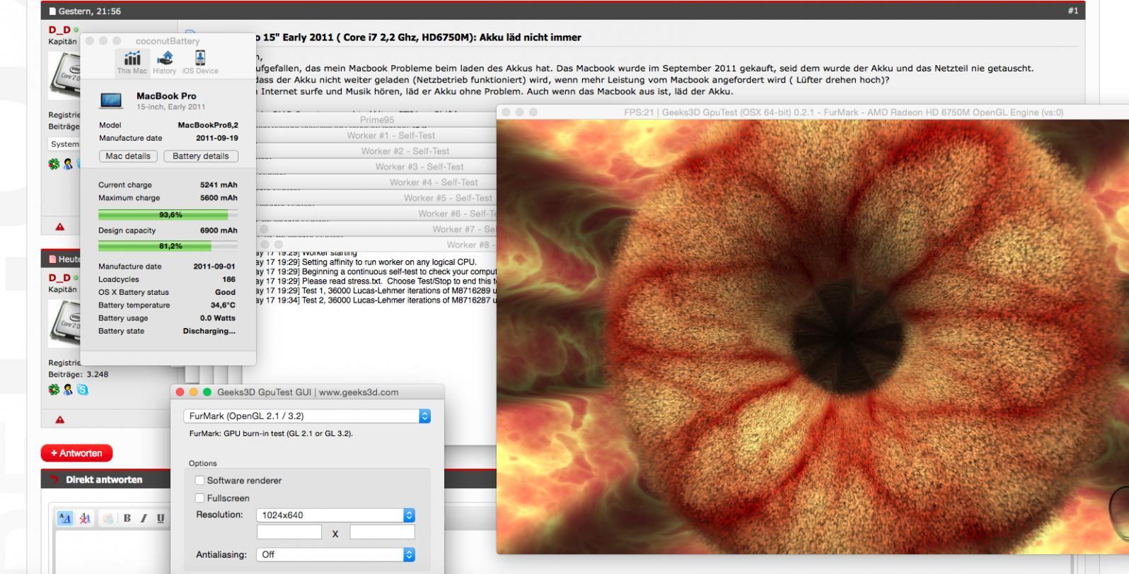

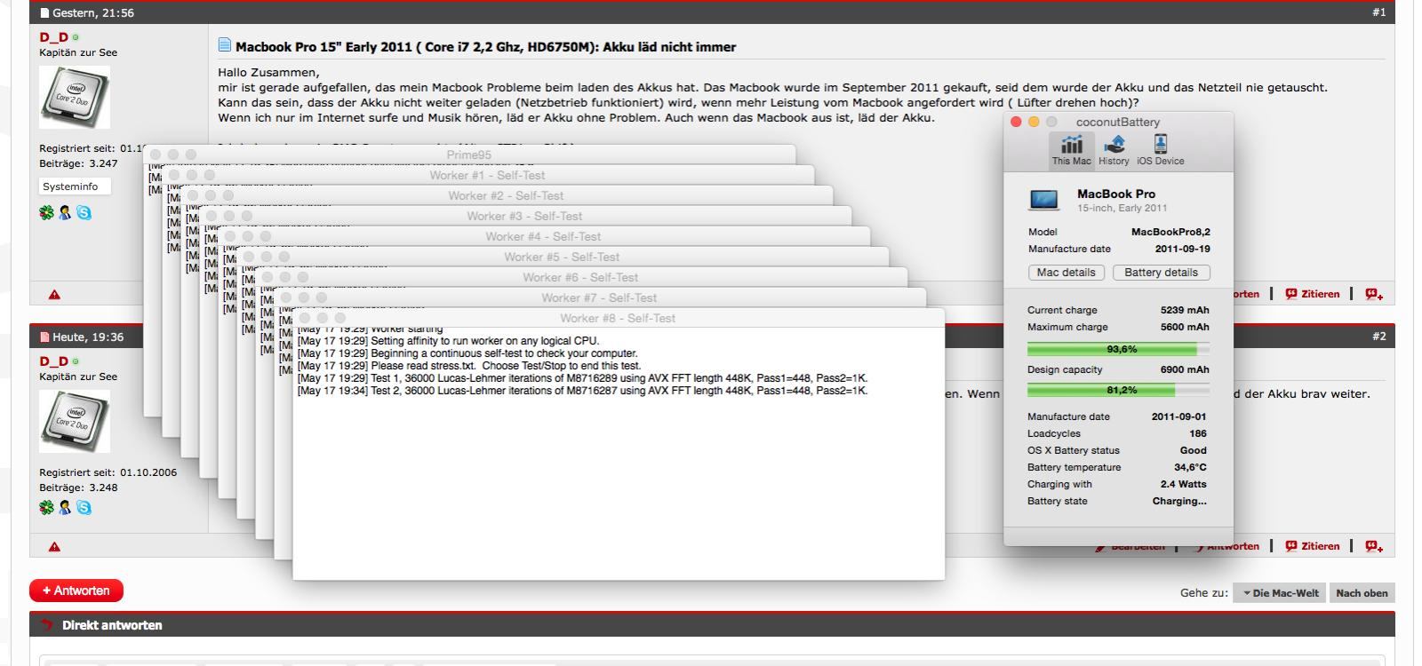

habe mal gerade einen Stresstest mit GPU-Test und Prime95 gemacht, wenn beide aktiv sind habe ich ein ähnliches Phänomen. Wenn ich dann GPU-Test wieder deaktivere läd der Akku brav weiter.
hier mal ein paar Screenshots mit den einzelnen Test
1. Bild mit GPU-Test und Prime95
2. Bild nur mit Prime95
3. ohne Belastung der GPU oder CPU
Batterie-Status ist bei Coconut zu sehen.

Wenn dein System die angegebenen 85W des NT überschreitetet besorgt sich der Mac die nötige Mehrleistung vom Akku.
Da du eine dedizierte GPU noch in deinem MB hast und diese auch keine schwache GPU ist kann es sein, dass dann die Kombination von voller CPU&GPU-Last mit hoher Helligkeit vom Display diese 85W überschritten werden.
Auch macht es Sinn, dass der Akku weniger schnell läd wenn du einen großen Teil der bereitgestellten 85W durch CPU Volllast nutzt.
