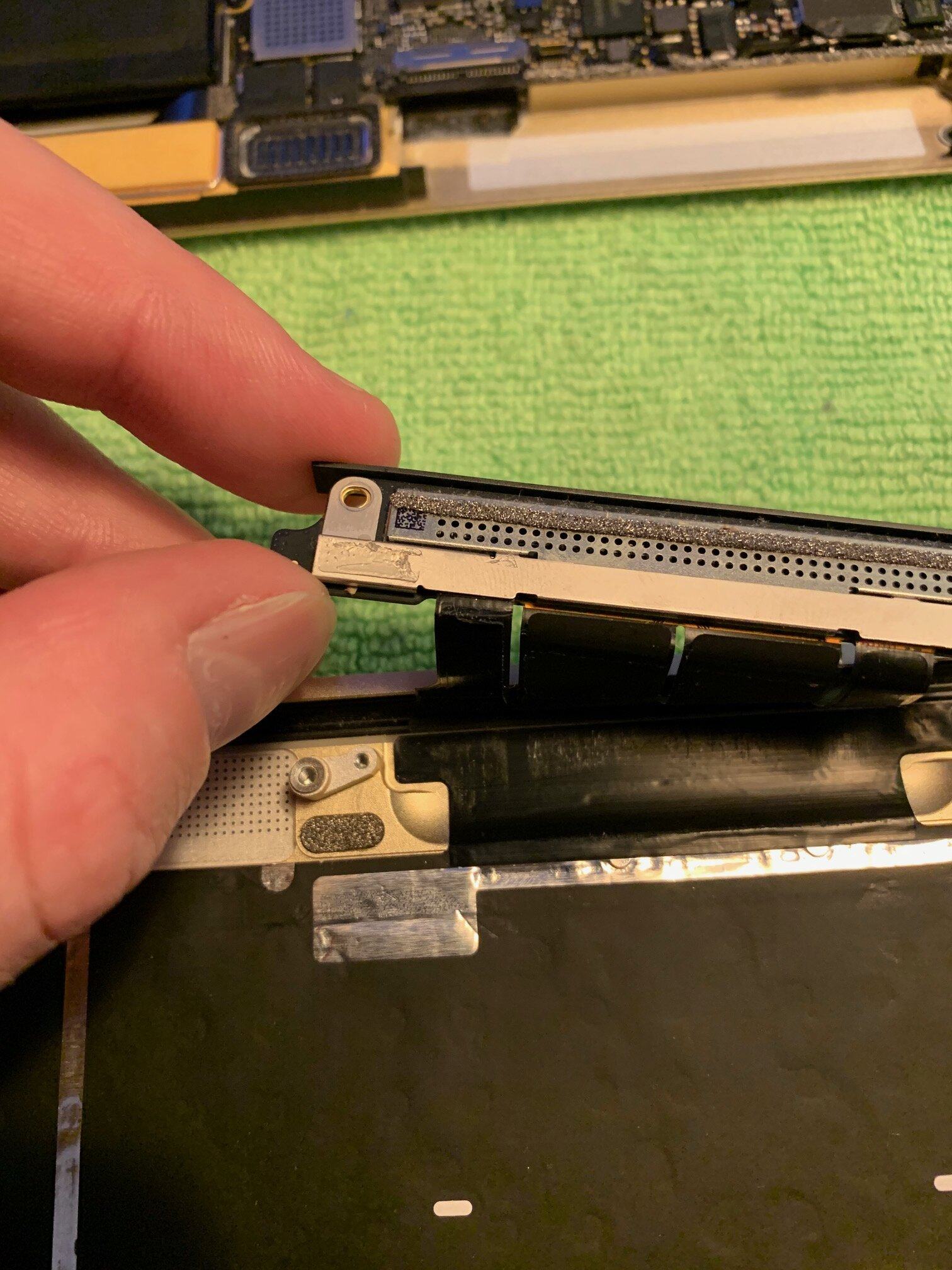

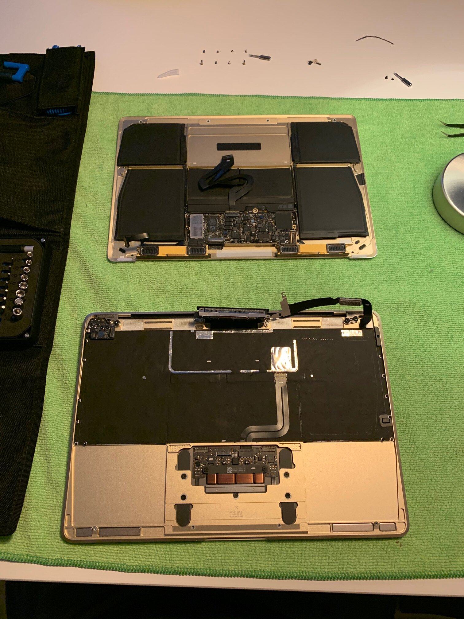

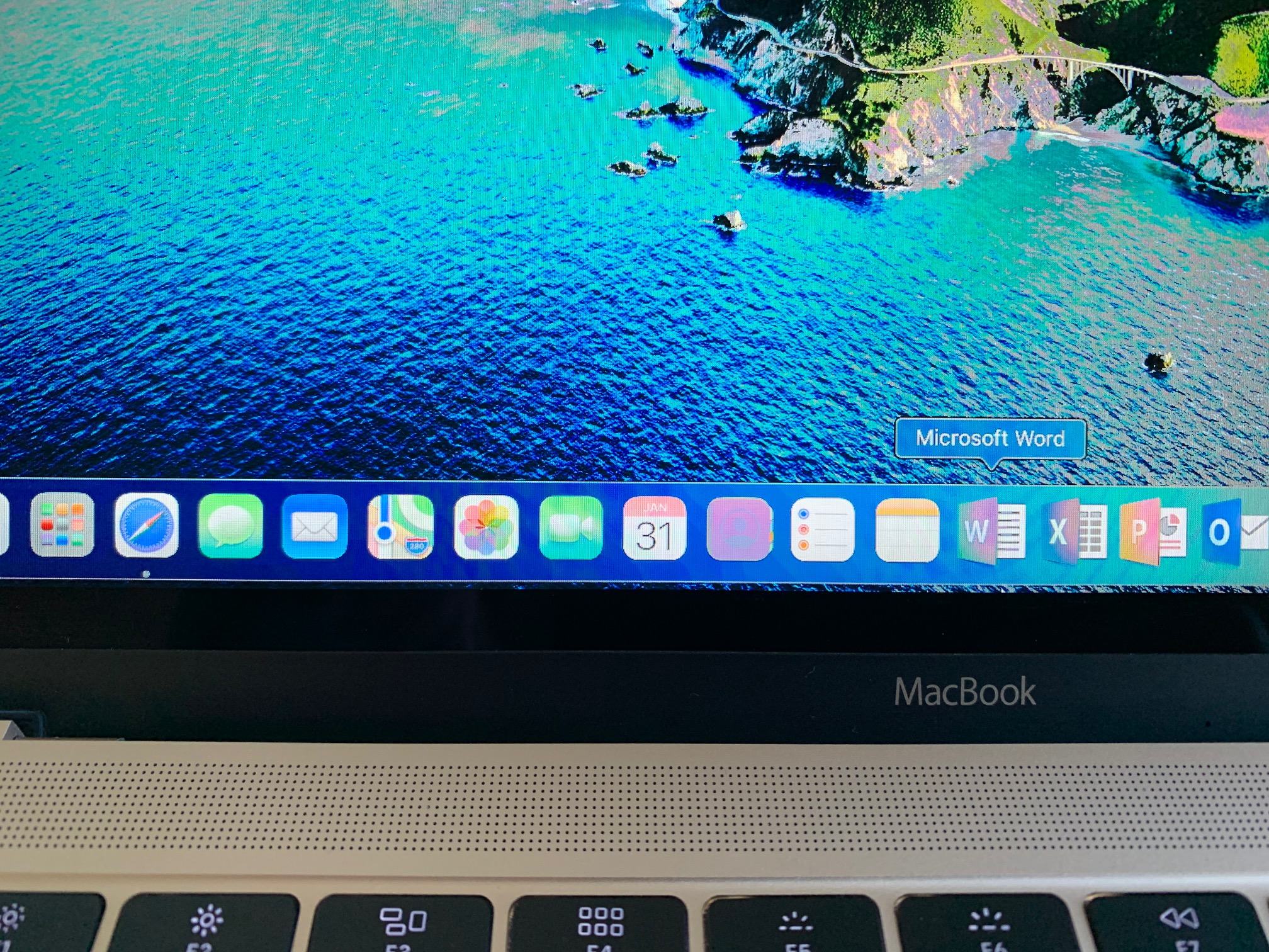

Beim aufklappen des Displays gab es immer nur einen bestimmten Winkel, in welchem die Farben korrekt dargestellt wurden, sonst sah es so aus wie im Bild unten. Ich dachte mir, das kann nur ein mechanischer Defekt sein und habe mal pauschal ein Ersatz-Displaykabel bestellt (13 Euro inkl. aus UK). Beim aufschrauben und ersetzen des Kabels habe ich wahrscheinlich den eigentlichen Fehler entdeckt.
Im letzten Bild sieht man ein nicht ersetzbares Flachbandkabel, welches aus irgendeinem Grund ziemlich lädiert aussieht. Schade Apple! Ich habe mit Heißkleber die Stelle versucht gegen minimale Bewegung zu fixieren.
Doch nach dem Ersetzen des Displaykabels blieb der Fehler, war sogar schlimmer. 😑
