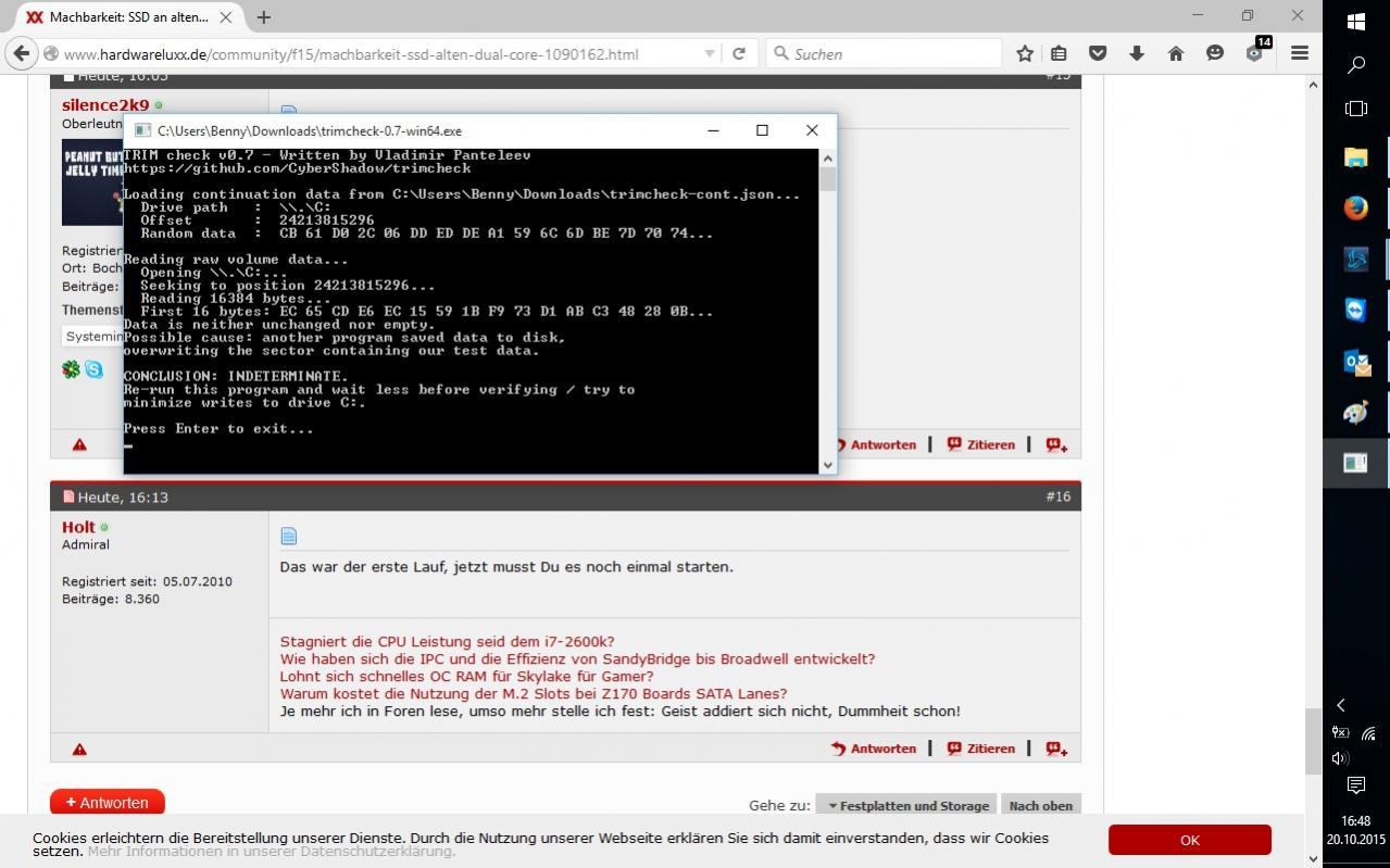

merci, dann check ich das mit dem tool
was sagt das tool genau
- - - Updated - - -
geht trim oder nicht? :S
Das war der erste Lauf, jetzt musst Du es noch einmal starten.
Das sagt jetzt auch nicht viel aus, da es sein kann, dass das OS Daten auf die SSD geschrieben hat. Normal müsste halt das da stehen:

alles klar, habe vorhin nur zu lange gewartethabs grad nochmal gemacht und 20 sek danach nochmal laufen lassen trim läuft danke leute
