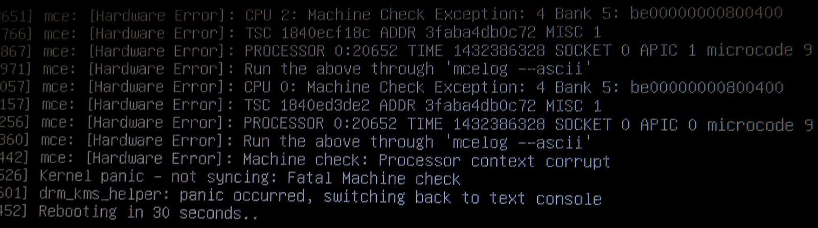

mein Rechner ist gerade eingefroren und lässt sich auch nicht mehr in das Betriebssystem booten.
Ich bekommen eine Fehlermeldung die auf einen CPU Cache Fehler oder ähnliches hindeutet:
Machine-check exception - Wikipedia, the free encyclopedia
Siehe auch den Anhang.

hmm habe mal den Fehler per Hand eingegeben:
celog --cpu=nehalem --ascii < mylog
Hardware event. This is not a software error.
CPU 2 BANK 5 TSC 1840ecf18c
MISC 1 ADDR 3faba4db0c72
TIME 1432386328 Sat May 23 15:05:28 2015
MCG status:MCIP
MCi status:
Uncorrected error
Error enabled
MCi_MISC register valid
MCi_ADDR register valid
Processor context corrupt
MCA: Internal Timer error
STATUS be00000000800400 MCGSTATUS 4
CPUID Vendor Intel Family 6 Model 37
SOCKET 0 APIC1 microcode 9
