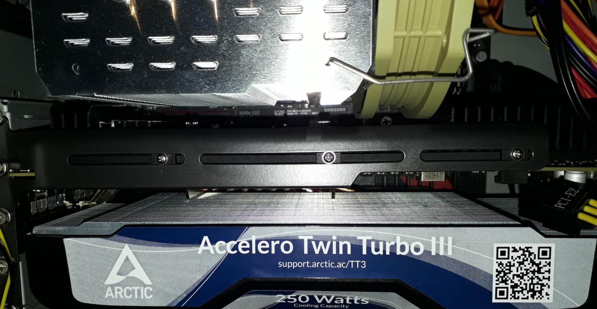

Hallo zusammen,
ich würde meine GTX 1070 gerne mit einem leiseren Kühler garnieren und den Arctic Twin Turbo III verbauen. Als CPU-Kühler kommt der Thermalright HR-02 Macho zum Einsatz.
Der Twin Turbo III hat eine Art "Backplate" mit Kühlfinnen dran und ich frage mich gerade, ob sich das platzmäßig mit dem Macho verträgt...
Hat vielleicht jemand hier schon gute (oder schlechte) Erfahrungen gemacht?

Kommt drauf an. Hast du zwischen dem PCIex16 und dem CPU Sockel noch einen PCIex1 Steckplatz? Wenn nicht, dann nein, dann passt die Backplate nicht. Wenn ja, könnte es passen, wird aber sehr knapp.
Und wenn du dich entscheidest, nicht die Backplate anzubauen, dann musst du wegen den Schraubenmuttern des Arctics aufpassen. Die haben auch Überlänge.

Ein PCIe-1x-Steckplatz ist zwischen GPU und Kühler vorhanden - insofern gilt: Versuch macht kluch!
Ich habe mir jetzt mal einen Twin Turbo III geordert und probier's einfach aus. Im Zweifelsfall werden die Finnen der Backplate dann mit 'ner Feile passend gemacht.

So,
für alle Interessierten - die Antwort lautet: Nein, das passt nicht ohne Bastelei. Da müssen voher knapp 3-4 Millimeter von der Backplate runter.

Arctic hat zu fast jedem ihrer Kühler ältere Varianten ohne Backplate, die sonst identisch sind.
Dazu werden auch Heatsinks für VRAM und Spawas beigelegt. Mit dem sollte man das PCB auch auf eine gesunde Temperatur halten können.

Der Vorgänger "Twin Turbo II" würde sicher keine Platzprobleme machen - der sitzt nämlich schon auf der ausgetauschten GTX 970. Und weil die Lüfter wirklich superleise arbeiten, wollte ich auch meine neue Karte entsprechend verarzten. Dabei sollten dann aber keine aufgeklebten Heatsinks mehr eingesetzt werden, weil das beim Rückbau gerne mal zickig wird - also Entscheidung für den Nachfolger TT3. Bei dem muss ich jetzt halt ein paar Millimeter abfeilen/-schleifen/-sägen/-dremeln - keine große Sache.

Kleines Update:
Je nachdem wie fest man die Backplate verschraubt (und dabei die angebrachten Wärmeleitpads "quetscht" könnte der Großteil des kompletten Aufbaus auch ohne Schleifarbeiten passen - aber das ist wirklich die berühmte Haaresbreite. Im Bereich des Lüfters muss allerdings definitiv Material abgetragen werden (oder man versetzt den Lüfter etwas "nach oben").
Ich habe mal großzügig die Säge angesetzt und die Kühlfinnen gekappt, lediglich links und rechts außen ist noch die Originallänge vorhanden. Funktioniert einwandfrfei, Temperatur geht nicht über 62°C und endlich Ruhe.
