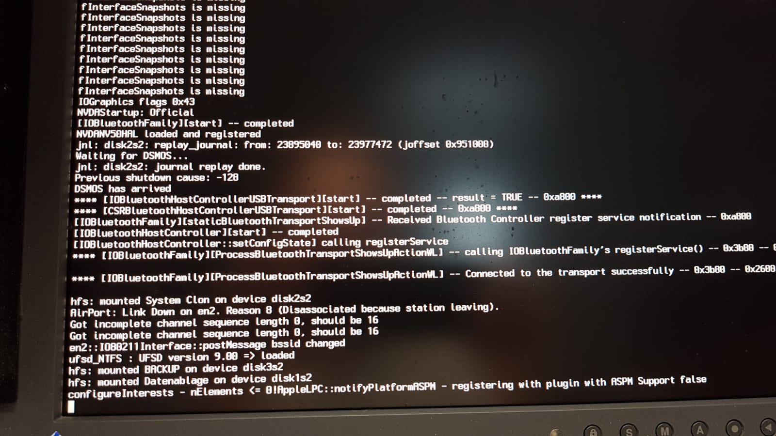

Ich habe grade ein ein stündiges Telefonat mit meinem Vater geführt. Sein MacPro 2008 tut es nicht mehr.
Zunächst hatte er ein paar Grafikfehler auf dem Bild und dann ein Kästchen mit Streifen neben dem Mauszeiger.
Somit ging er davon aus, dass die Grafikkarte abgeschmiert ist.
Allerdings verhält sich das System nun wie folgt:
Der Rechner fängt ganz normal anfängt zu booten. Er macht den Startsound, und der Balken fängt an sich zu füllen.
Bei der Hälfte hört er allerdings auf. Wenn er ohne Systemprogramme bootet, geht der Balken weiter, aber bricht dann auch ab.
Wenn er eine System dvd einlegt dreht das Laufwerk an, aber es kommt auch nix zu stande.
Ram Steckplätze in den erlaubten Kombinationen haben wir alle durch, ändert nichts.
Hast da jemand Erfahrung oder eine Idee wie man die Kiste wieder zum laufen bekommt?
Danke im Vorraus.
der hardware test (d gedrückt halten) wird nicht ausgeführt. rechner reagiert da nicht drauf.
mit der wahltaste kann man die andere systemplatte wählen, das system fährt dadurch leider trotzdem nicht hoch.

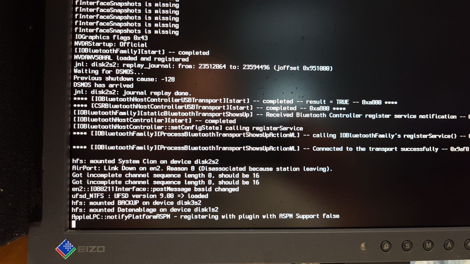

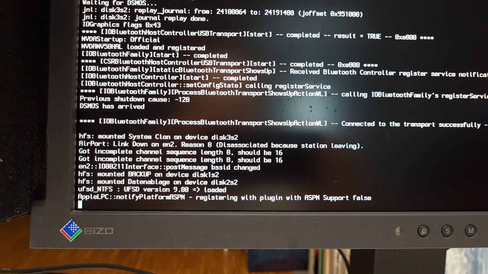

booten mit verbose modus spuckt folgendes aus (3 Bilder, da die Ausgabe variiert):
eine HD 5770 hat die kiste direkt erkannt, rechner läuft wieder. kein bios flash, nix. herrlich.
