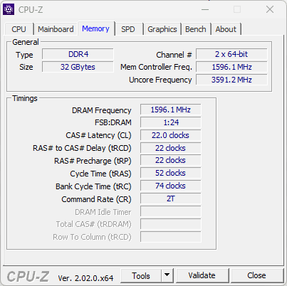

Wieso lässt sich hier kein XMP im Bios aktivieren?
RAM läuft dennoch auf 1600 MHz.

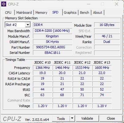

Weil dein RAM kein XMP besitzt. Die Spezifikationen entsprechen 1:1 dem JEDEC DDR4 Standard Profil (DDR4-3200AA).
