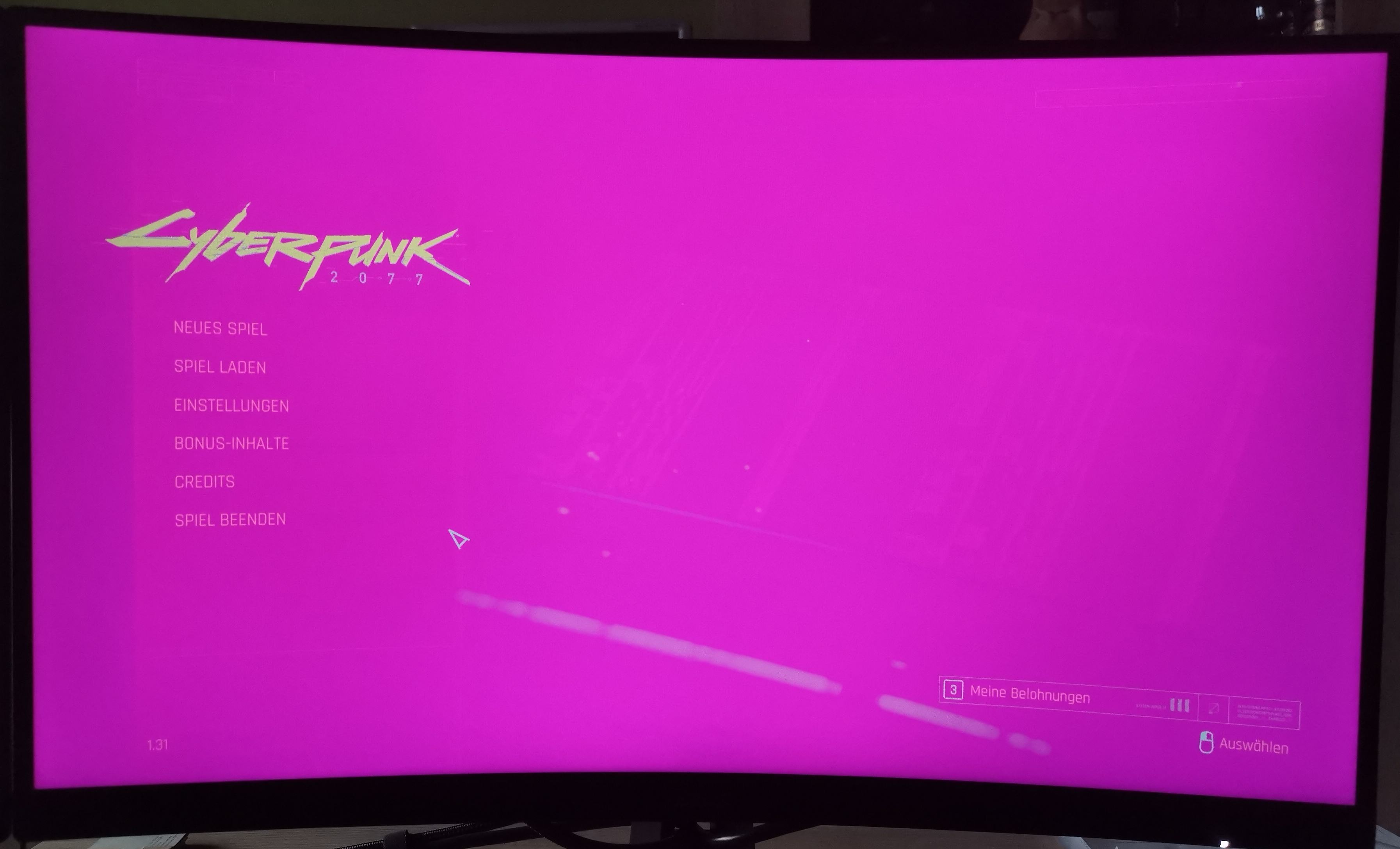

Hi und guten Abend in die Runde. Ich bin gerade etwas ratlos.
Wenn ich in einem Game zb. RDR2 oder CP2077 in den setting das HDR aktiviere, bekommt anschließend die Anzeige einen intensiven magenta Stich.
Meine Monitore sind via DP angeschlossen. Der Fehler tritt unabhängig von der Bildwiederholrate auf 60, 120, 144, 165Hz jedes Mal gleiches Resultat.

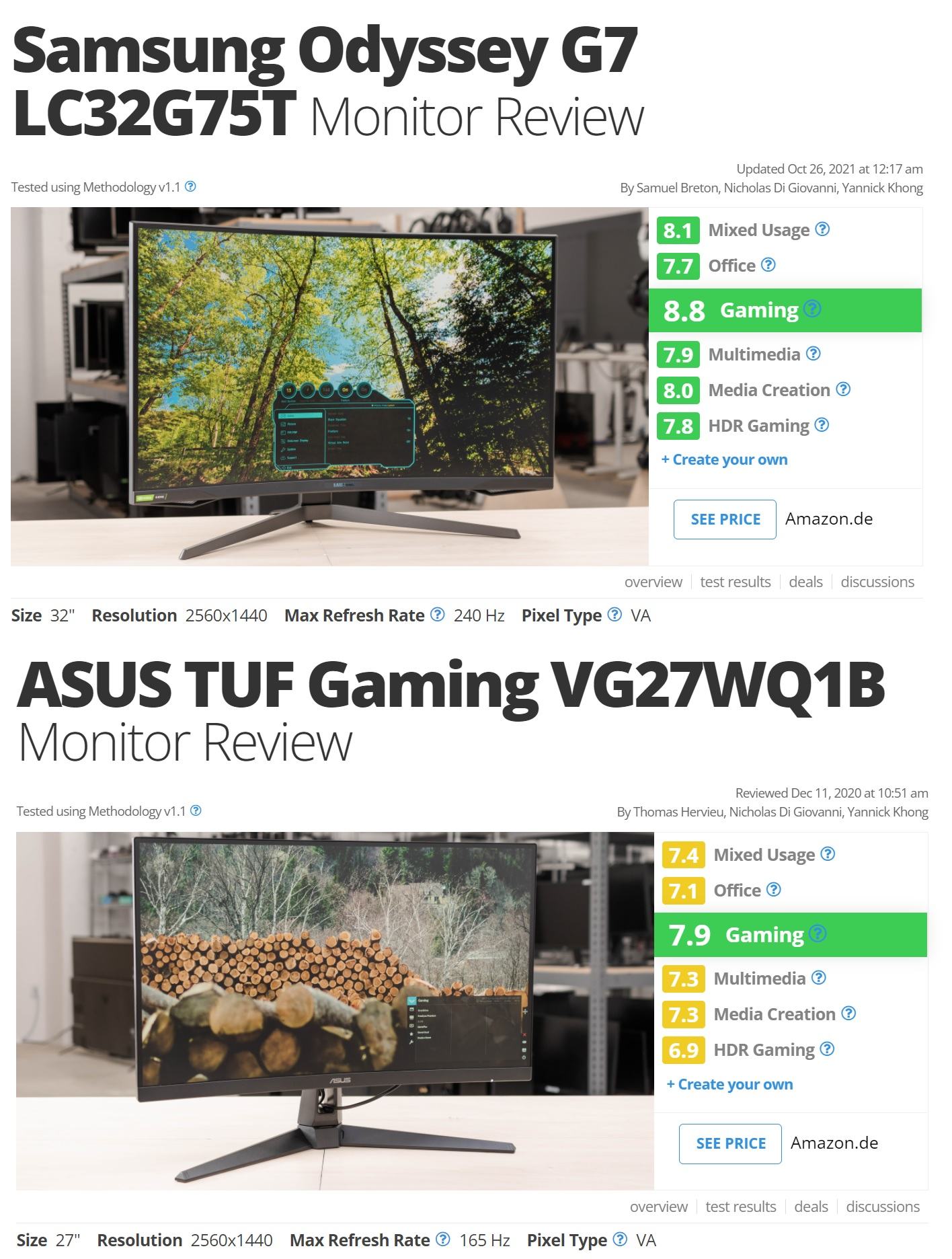

HDR in Windows war schon immer ein Problem, funktioniert häufig nicht Fehlerfrei.
Laut rtings.com hat der Monitor ein Problem mit HDR, beim ASUS TUF Gaming VG27WQ1B ist die Helligkeit im HDR Modus (297 cd/m²) geringer als im SDR Modus (336 cd/m²).
Normalerweise muss das HDR Bild heller sein.
rtings.com: https://www.rtings.com/monitor/reviews/asus/tuf-gaming-vg27wq1b

Beim Samsung Odyssey G7 C32G73TQSR / C32G74TQSR / C32G75TQSR, 31.5" ist das HDR Bild heller, 600cd/m² (HDR laut Samsung), real ca. 407 cd/m² im HDR Modus laut rtings.com.
rtings.com Testbericht: https://www.rtings.com/monitor/reviews/samsung/odyssey-g7-lc32g75t

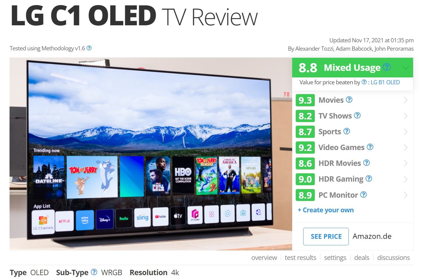

Das beste HDR Bild beim Gaming mit HDR 1000 (real 611cd/m² laut rtings.com) haben die LG C1 OLED TV.
LG OLED 55C19LA ab 1239 Euro
rtings.com LG OLED C1 (2021) Test: https://www.rtings.com/tv/reviews/lg/c1-oled

Leider konnte es da Problem aber nicht beheben. Ich füge mal Bilder bei um mein Problem etwa zu veranschaulichen.
Wenn er erst einmal in dem Magenta Modus ist, kommt er auch erst wieder raus, wenn ein erneuter Handshake zwischen Monitor und GraKa stattfindet. Zb. durch wechsel der Frequenz oder HDR im Windows aus und wieder an.

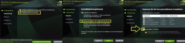

Das kann auch ein Nvidia Grafiktreiber Problem sein, mal einen älteren Nvidia Grafiktreiber für die RTX 3080 installieren.
Den Nvidia Grafiktreiber hast du ohne GeForce Experience installiert? Manchmal verursacht GeForce Experience solche Probleme.
Wenn du den Nvidia Grafiktreiber installierst, den Haken bei einer Neuinstallation vornehmen setzen (Anleitung Spoiler Bild unten), du kannst auch DDU verwenden ist aber nicht zwingend notwendig.
Nvidia Grafiktreiber Version 511.17 vom 11 Januar 2022 Windows 10 und 11 64-bit: https://www.nvidia.de/download/driverResults.aspx/185050/de
GeForce Experience war installiert. Ich habe es jetzt deinstalliert und die ältere Treiberversion installiert.
Wieder keine Änderung, wenn ich HDR in Game aktiviere, kommt der pinke Screen.

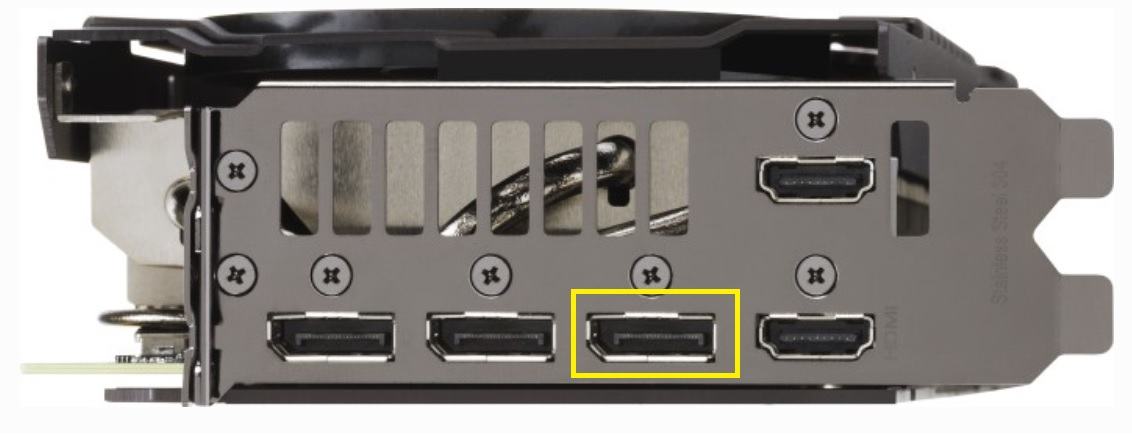

Auch mal einen anderen Monitor Anschluss an der ASUS TUF Gaming RTX 3080 OC Grafikkarte testen, normalerweise nimmt man den Anschluss der dem Mainboard am nächsten ist.

Ich habe jetzt den ganzen Morgen rumprobiert und mittlerweile bin ich mir recht sicher, dass es wirklich ein Windows Problem ist. Gleichzeitig dazu habe ich auch einen, wenn auch sehr unbefriedigenden Workaround, gefunden.
Dein Tipp mit dem anderen Port brachte die richtige Fährte.
Wenn nur ein Monitor eingeschaltet ist und ich diesen dann bei laufendem PC betrieb in einen anderen Port der Grafikkarte umstecke, kann ich im Anschluss das Spiel starten und dort einstellen was ich möchte. Das Pink bleibt aus.
Auch den 2. Monitor zuschalten ist kein Problem. Das Spiel kann dann beendet und neu gestartet werden. Alles gut.
Wenn ich allerdings nur eine Änderung in den Settings der Anzeigeeinstellung vornehme oder den Rechner neu starte, habe ich wieder den vorherigen Fehler.
