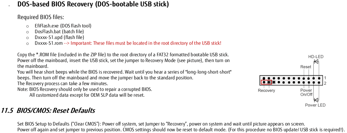

Folgendes habe ich auch noch versucht, es hat sich aber nichts getan (auch keine Beeps):
Gerade gefunden und am lesen:
Vermutlich belasse ich es dabei und nutze es für Ersatzteile oder gebe es weiter. Scheint mir recht aussichtslos ^^

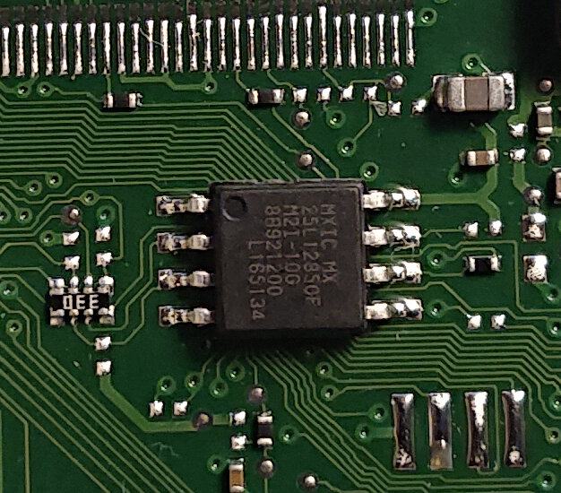

Das scheint der Bios Chip zu sein? Dann brauche ich nur noch Zeit, Muße und CH341A, um einen Reparaturversuch zu starten.
Falls jemand eine gute Bezugsquelle für Chips hat gerne her damit, sollte ich ihn auslöten müssen kann ich auch gleich überlegen einen neuen einzusetzen falls der alte einen Schaden hat.
Da stellt sich bei mir auch die Frage ob es genau dieser Chip sein muss. Leidr fehlt mir noch das Wissen gleichwertige Chips zu identifizieren.
MXIC MX 25L 12850F M2I-10G 8892120 L165134

Werde mir demnächst mal den Flasher besorgen, ich habe gelesen, dass diese Chips nicht immer die gleiche Spannung haben und man da aufpassen muss.
Leider konnte ich an dem Chip nicht erkennen welche Spannung er benötigt, kann mir da einer helfen?
Wobei dieses Datenblatt 3V vermuten lässt, angenommen ich habe den richtigen Chip auf dem MB zu fassen
