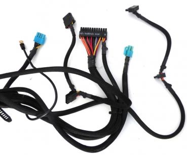

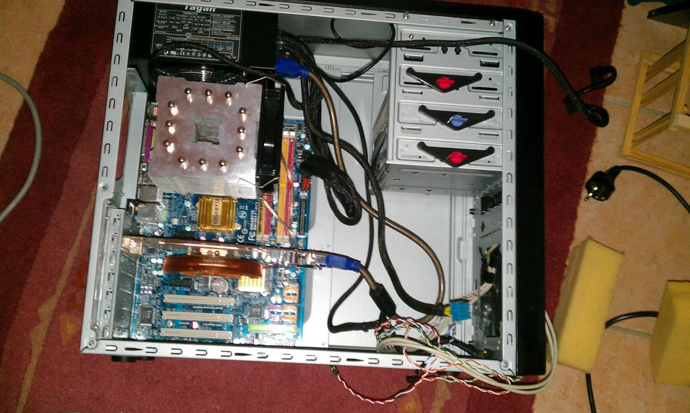

Inzwischen haben wir eine neue Festplatte (SSD) gekauft um zu testen ob nicht doch ein Festplattenfehler vorliegen könnte. Beim Anschluss des Mainboards ist aber ein Kabel übriggeblieben (das türkise 8Pin-Kabel auf dem Bild)
Das Mainboard ist schon mit einem 4Pin auf 4er Buchse(oben in der Nähe der CPU) und mit einem 24Pin (in der Nähe des Ram) verbunden.
Das Netzteil ist ein Tagan 480 (glaub U15) und das Booard ein Gigabyte P965.
Frage: Habe ich etwas falsch angeschlossen? oder ist es normal das dass 8Pin übrigbleibt ? Das Netzteil ist ein Tagan 480 (glaub U15) und das Booard ein Gigabyte P965.

Ist das Kabel denn vor dem Umbau auch schon "übrig geblieben"?
Ohne das Netzteil zu kennen, denke ich, dass das Kabel für den Anschluss an eine Grafikkarte vorgesehen ist. Den vierpoligen P4 Stecker hast du ja schließlich schon an das Mainboard angeschlossen.
Ne, an die GraKa geht ja das 6Pin Kabel.
Das weiß ich nicht mehr...ist schon länger her.
8-Polige passen vorrangig an die Grafikkarten, gerade die blau gefärbten. Es gibt auch 8-Polige, die an das Board passen - muss das Board aber auch erstmal haben, normal kommt da ein 4-Poliger dran.
Es gibt auch Netzteile, die mehr als einen "Grafikkarten-Stromanschluss" besitzen, denn es gibt auch Grafikkarten, die mehr als einen Stromanschluss benötigen bzw. es gibt auch Leute, die mehrere Grafikkarten in einem System betreiben.
Deswegen ist es normal, dass dieser Stecker übrig geblieben ist. Wenn der 4-Pin-Stecker zusätzlich zum 24-Pin-Stecker auf dem Mainboard steckt und die Grafikkarte auch keinen weiteren Stromanschluss besitzt, brauchst Du keinen weiteren Stromanschluss am Mainboard oder der Grafikkarte.

Manche Boards scheinen statt einem 4Pin einen 8Pin in der Nähe der cpu zu haben, deshalb bleibt das 8Pin vom Netzteil wohl übrig.

Und auch was das Stromkabel angeht, wurde eigentlich schon alles gesagt. Wenn überall ein Stromkabel dran ist, kann es gut sein das eines übrig bleibt. Manche Hersteller bauen auch beide Kabel ein, also ein 4poliges und ein 8poliges, damit man dann das nehmen kann, was Mainboard oder Grafikkarte benötigen. Ist günstiger in der Herstellung und sie können es für mehrere Systeme anbieten.
Wenn also wirklich überall ein Kabel dran ist, passt das schon.

Ich habe inzwischen alles angeschlossen und getestet: PC geht an aber die Grafikkarte gibt kein Bild aus. Weitere Tests folgen..Vielen Dank Leute.
