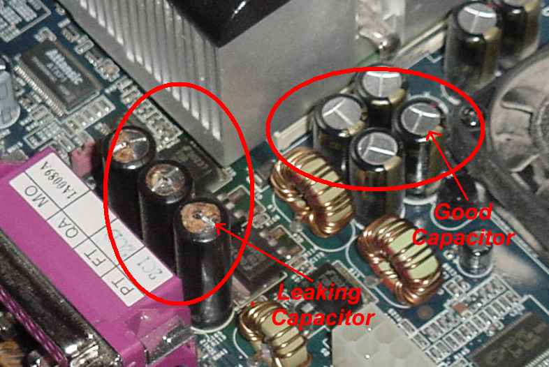

Ich habe nichts dergleichen gesehen, werde aber noch einmal genau schauen. Muss denn sowas ersichtlich sein? Könnte doch auch eine kleine Lötstelle o.ä. "defekt" sein (also etwas, dass man nicht direkt sieht)?
Die Deckel der Kondensatoren sollten eben und nicht aufgewoelbt sein, auch obendrauf nichts schwarzes zusehen sein. Es gibt genug Bilder von kaputten Kondensatoren im Netz.
So sehen defekte aus.

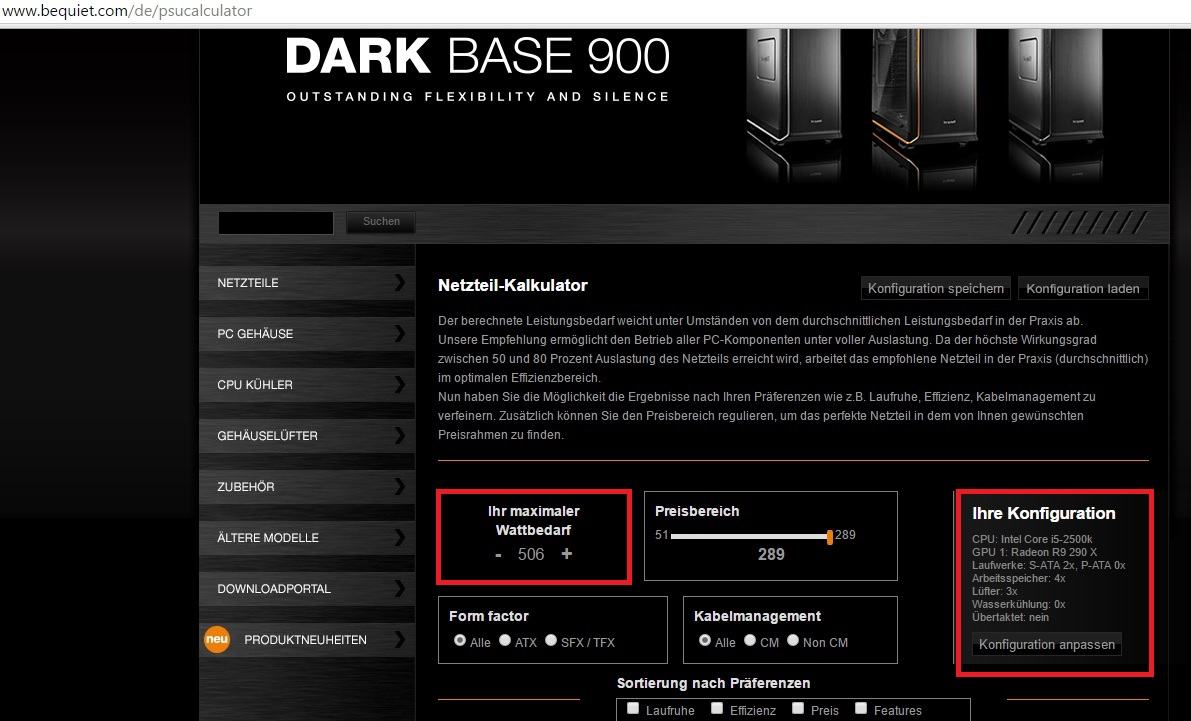

Immerhin ein Wunder das die Kiste noch läuft. Der bequiet Netzteilrechner sagt dein maximaler Wattbedarf mit deiner Hardware sind 506 Watt (ohne overclocking). Ich kenne kein 480 Watt Netzteil das eine so hohe Effizienz hat...
Also defekte Kondensatoren habe ich nicht gefunden. Sehen alle noch gut aus.

Wie du auf 503 Watt kommst, ist mir schleierhaft. Ich denke nicht, dass das Netzteil hier limitiert. In diversen Foren schreiben genügend Leute, dass eine 290 Tri-X in Verbindung mit dem Netzteil absolut keine Probleme macht - Leistungsaufnahme eines vergleichbaren Systems liegt bei unter 400 Watt z.B. bei Crysis 3.
Gib doch deine Daten einfach mal in den Netzteilrechner von bequiet ein:
Es geht auch nicht um eine durchschnittliche Belastung sondern um die Spitzenauslastung.
