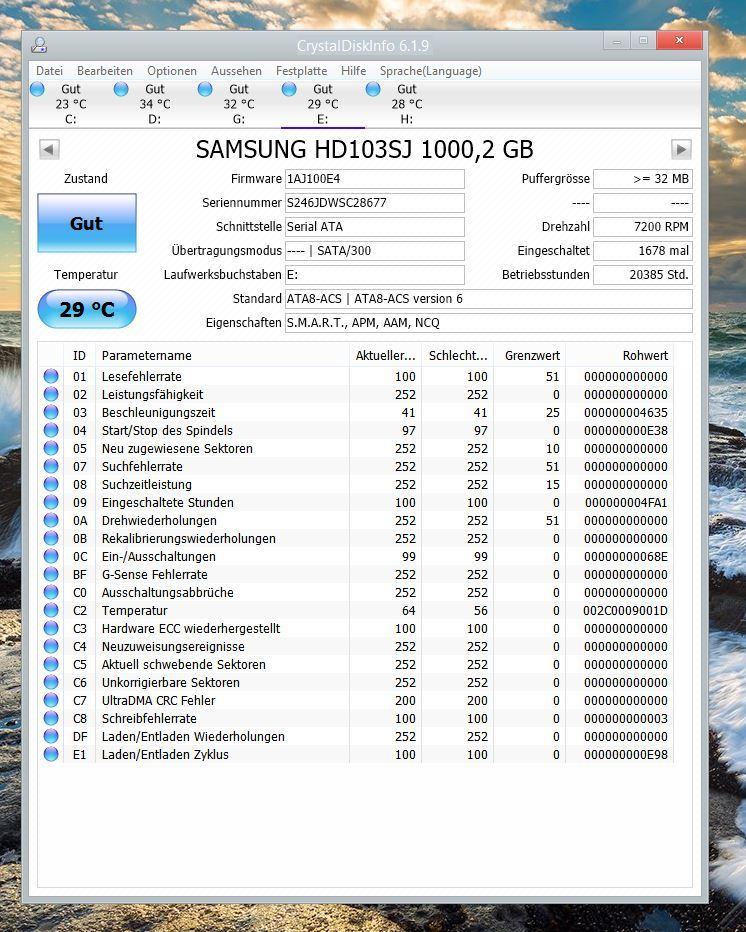

--> Wenn Platte läuft und Test nix sagt vermutlich nix Problem <--
Weiß nicht was wir dazu sagen sollen. Einfach mal die Platte testen und wenn sie keine Probleme über nen paar tage zeigt sollte sie auch keine haben.
Ich würde noch einmal das SATA Kabel wechseln und überprüfen ob das Stromkabel richtig sitzt.

hier noch ein screen von der anderen samsung. exakt gleiches modell und exakt gleich alt.
Bei der "beschleunigungszeit" und bei der "G Sense Fehlerrate" gibt es unterschiede. sagen dir was aus?
Änder mal die Rohwerte in DEC dann kann man die auch besser auswerten. Keine lust grade umzurechnen ;)

Warum, es sind keine Ultra-DMA CRC Fehler vermerkt, die gewöhnlich auf Probleme mit dem SATA Kabel hindeuten.
Bei einer Samsung geht das, bei Seagate HDDs ist aber die Dezimale Anzeige ungeeignet und die Umrechnung ist doch schnell gemacht. Was willst Du da überhaupt umrechnen? Für mich ergibt das einzig bei der Anzahl der Schreibfehler Sinn, das sind 89.

Die Smart Werte sehen jedenfalls unbedenklich aus, bis auf die C8-Werte. Aber das hat ja auch nichts zu sagen, wenn die Werte sonst im Grünen sind, evtl. hat ja auch die Elektronikplatine nen Schuss bekommen.
Ich mein 20000 Stunden, das sind ca. 2,5 Jahre Dauerflitzen für die HDDs. Rein theoretisch müssen die jetzt kaputt gehen (aus Herstellersicht).
