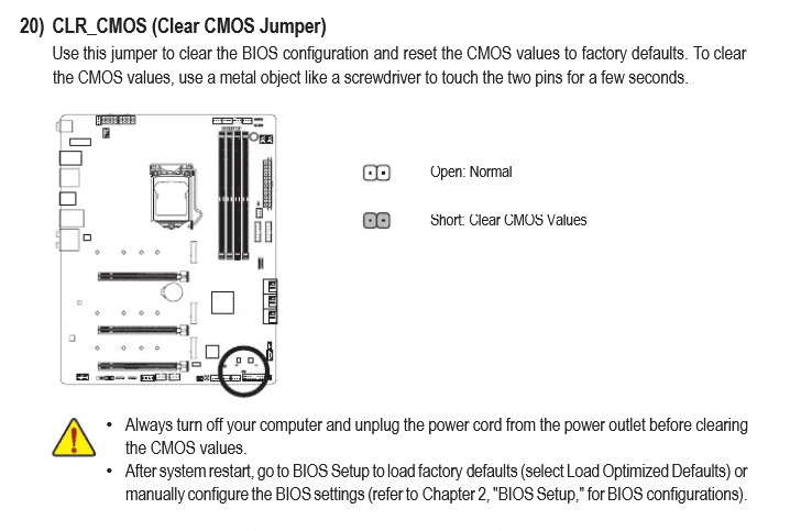

@VL125 und @KompiFreak Die Batterie könnte ich nochmal tauschen, ja. Ich finde ehrlich gesagt in der Anleitung nicht, was nun genau der Jumper ist. Der CLR_CMOS ist ja kein richtiger Jumper?! Da steht aber auf dem ersten Blick auch ein Kabel drauf?! Hier mal ein Foto dazu:
Dann ist das Neustartthema ja schon mal geklärt. Eventuell hilft dir dein Handbuch https://download.gigabyte.com/FileList/Manual/mb_manual_z590-aorus-master_1002_e_230525.pdf Seite 51 MemoryBoot da etwas einzufangen. Das Training ist eine ziemlich tief ins BIOS programmierte Powerlossüberwachung um auf eventuelle Hardwareveränderungen prüfen zu können.
Was sich da beim Zusammenbau mit dem CMOS-Kontakt gedacht wurde, weiß ich nicht. Aber das ist wohl eine Fehlsteckung und sollte mal entfernt werden. Eventuell steht auf dem Stecker ja, wofür er eigentlich ist. Das ClearCMOS sind normal nur 2 Pins, auf die man bei Bedarf einen Jumper steckt, der manchmal schon als Vorhaltung auf einem der Pins steckt.
Und ohne Standbyenergie vom Netzteil wird halt die Batterie leer gesaugt um die restlichen Einstellungen und die Uhrzeit aufrecht zu halten.
So, ich konnte mich jetzt erst wieder damit beschäftigen... Das Kabel auf dem CMOS Kontakt war der Temperaturfühler...falsch angeschlossen - der gehört einen Zentimeter weiter nach links. Jetzt funktioniert alles. Vielen Dank für die Hilfe und gelernt habe ich auch noch was :-)
