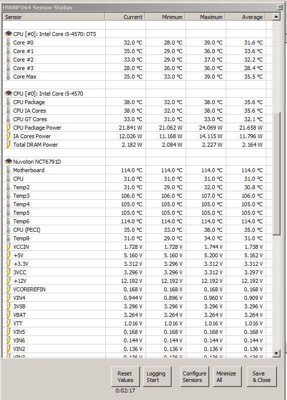

Zusammenbau klappte problemos, Rechner startete einwandfrei, Temps im BIOS sehen ok aus. Gerade habe ich mal HWiNFO64 installiert und war schockiert über die Motherboard Temperatur...
Bitte um dringende Hilfe!!
Das kannst du meiner Meinung nach getrost ignorieren. Diese über 100°C sind aller Wahrscheinlichkeit nach simple Auslesefehler von Sensoren, die es nicht gibt. Die Werte ändern sich ja auch nicht.
Bist du dir sicher, dass ich das ignorieren kann? Die Temp ging eben von 113 auf 114 hoch. Hardware Monitor sagt auch 113 grad. Ich will hier lieber nichts riskieren, daher die erneute Nachfrage. :(
Ich würde auch mal auf einen Auslesefehler tippen. Nimm mal die AI Suite von Asus und guck da nach der MB Temp. Dort dürfte der richtige Wert stehen.
Auf jeden Fall wird die AI Suite nur vorhandene Sensoren abfragen. ;)
Ja, ich bin ziemlich sicher. Du kannst ja mal deinen Finger nehmen und auf die Kühlkörper des Boards halten. Du müsstest 100°C schon in der Nähe deutlich spüren.
Zu dem Temperatur"anstieg": Die Sensoren sind Halbleiter, deren Widerstand sich mit der Temperatur ändert. Steigt diese Temperatur, wird der Widerstand geringer und es fließt mehr Strom. Dies wird dann als Anstieg gewertet. Die Spannungen sind aber nicht zu 100% stabil, sondern nur im Mittel. Sinkt nun der Widerstand, werden aus berechneten 113,4 (durch Rundung werden 113° angezeigt) zu 113,5 und damit wird 114° angezeigt. Wenn sich die Temperatur nun in Lastphasen deutlich ändert, dann liege ich falsch, aber davon gehe erstmal nicht aus.

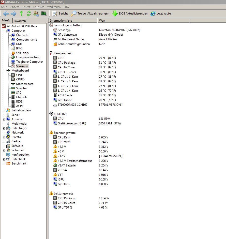

AI Suite lässt sich nicht installieren... ich drücke auf Setup.exe und nichts passiert.. Hier der Screenshot mit der neuesten AIDA Version:

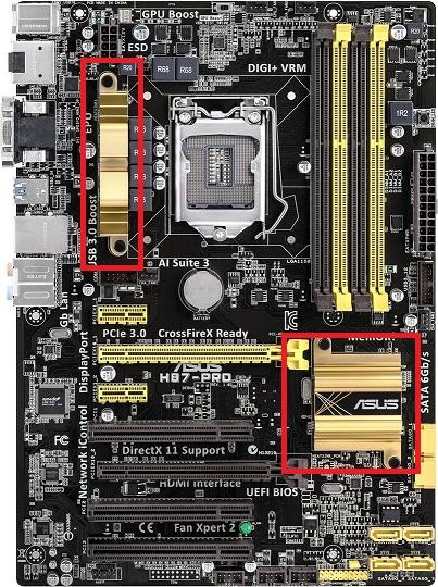

Zudem bin ich mal in die Nähe der zwei Kühlkörper mit dem Finger gewandert (siehe Screen). Heiß/Warm fühlt es sich nicht an..
auslesefehler mit sicherheit
Gesendet von meinem XT890 mit der Hardwareluxx App
schick mal einen systembericht (html) nach lavalys über aida64
denn dein board ist noch nicht 100%ig eingepflegt da stimmen einige werte nicht

Nochmal zurück zum Temperatur"problem": Ich habe nach Abschalten des PCs direkt an die Kühlkörper gefasst (nach Erdung natürlich). Der Kühlkörper links neben dem CPU Sockel ist schon warm, aber keinenfalls so heiß, dass man sich die Finger verbrennt (ich denke doch mal, dass dies der Fall wäre bei einer Chiptemp von 114 Grad, oder? Das müsste man doch eigentlich auch schon riechen, wenn die Teile so heiß werden, oder?) . Der Kühlkörper rechts neben dem PCI Express Slot ist lauwarm.
Bei über 100 Grad auf dem Motherboard kannst deinen Rechner als Backofen verwenden :fresse:, ich habe den selben Sensor Chip oben und alle Werte über Aida64 (aktuellste Beta) als auch über HWInfo64 (die aktuelle Beta liest den Chip auch richtig aus)
du würdest da nicht voll drauf fassen können, mach dir da keine sorgen
Okay danke. Die Frage ist nur, ob die Sensoren auch wirklich bei den Kühlkörpern liegen. Was ich meine: Gibt es eventuell eine andere Stelle am MB, die "kocht"? Soll ich eurer Meinung nach die Kiste jetzt einfach mal laufen lassen?

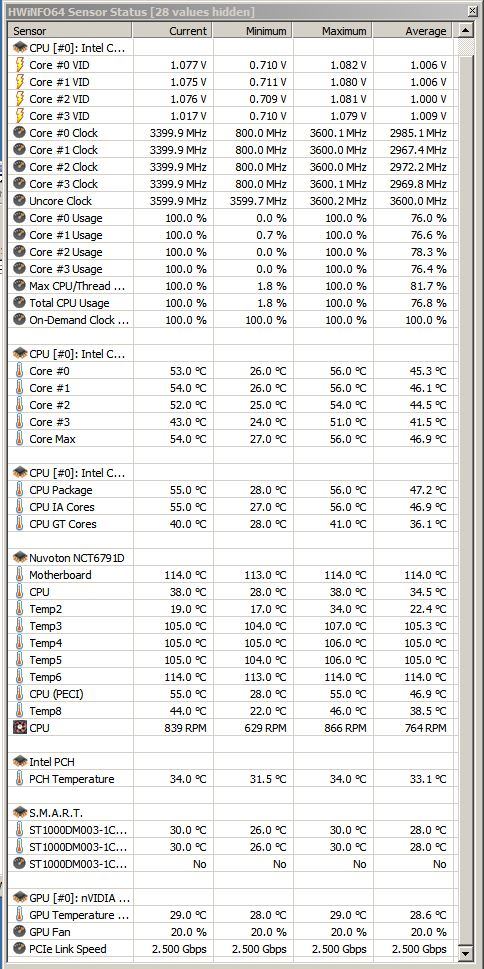

Nach 20 Minuten Prime95 sehen die Temps so aus:
Große Veränderungen sind bei der MB Temperatur unter Last nicht zu sehen (wie pajaa schon vermutet hat). Die sonstigen Temperaturen sind alle im grünen Bereich.
Meinungen?
