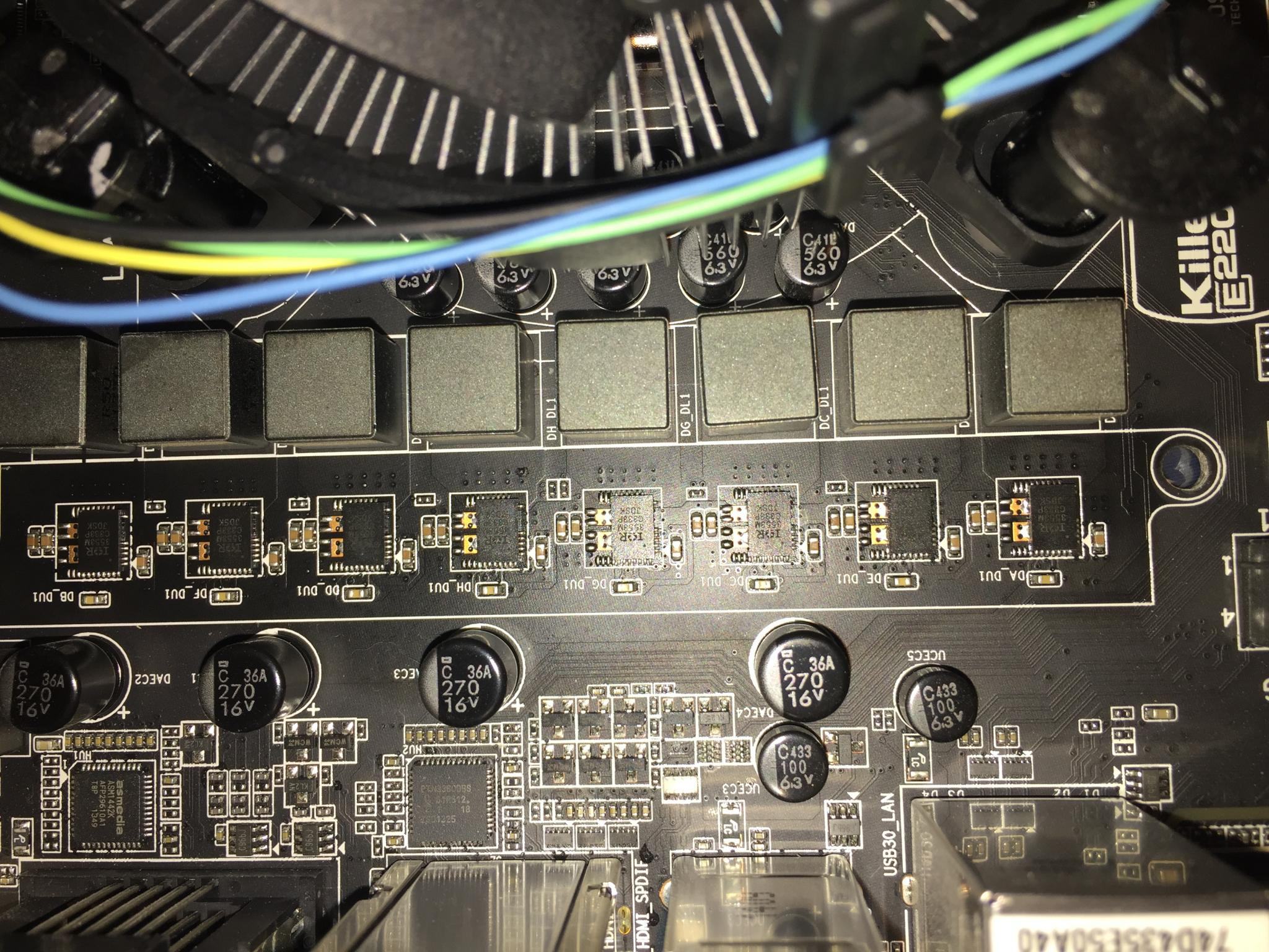

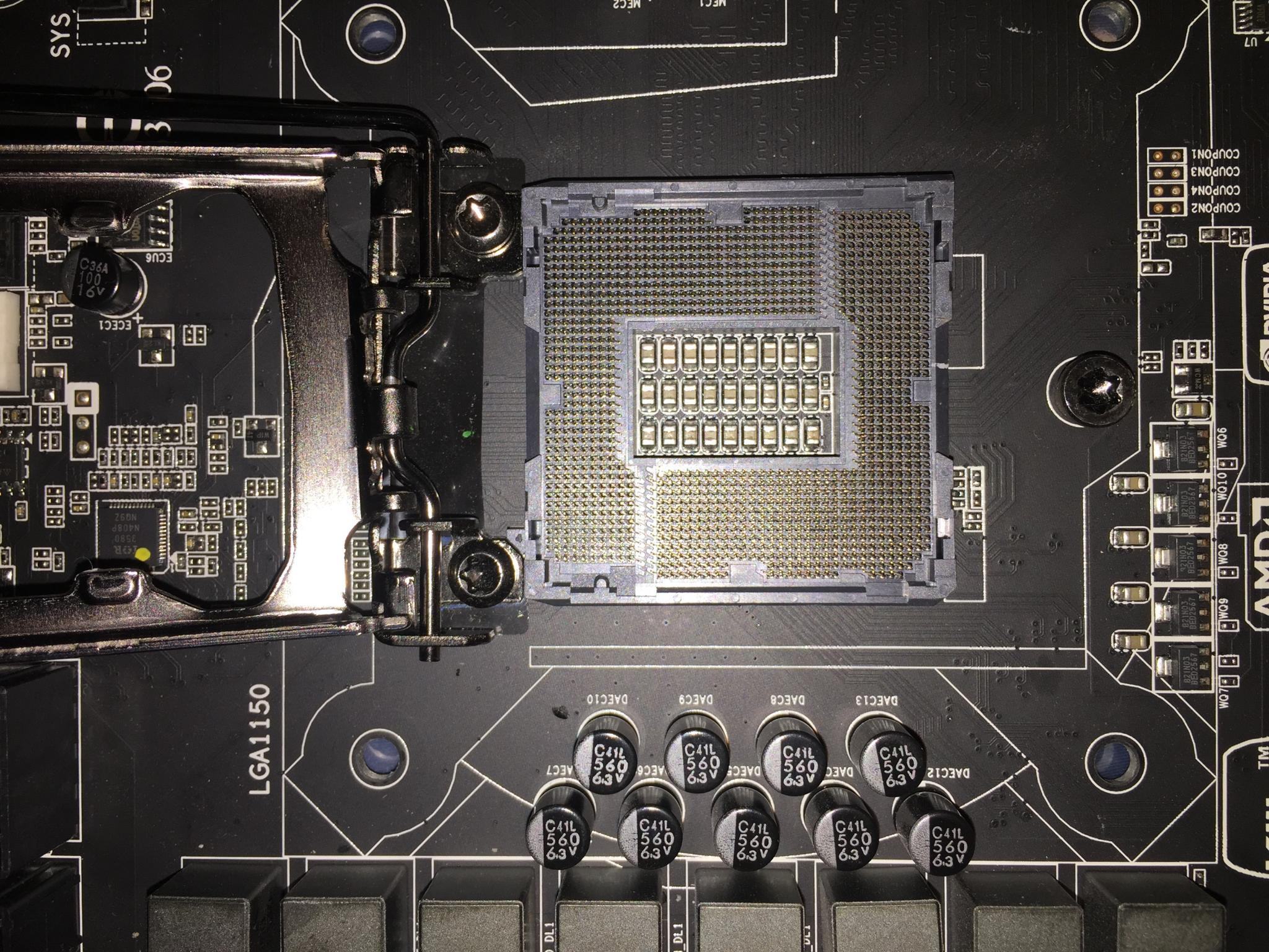

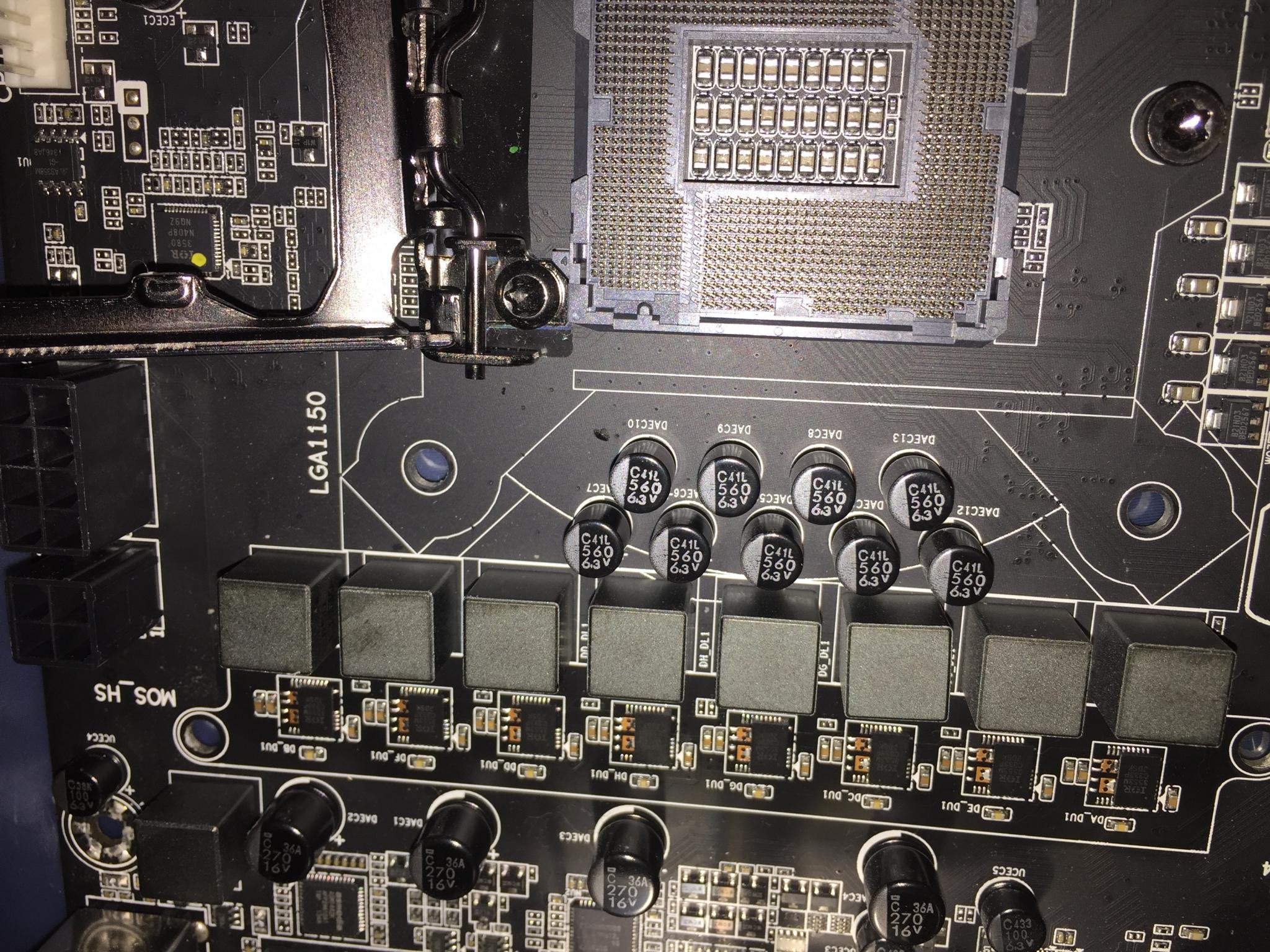

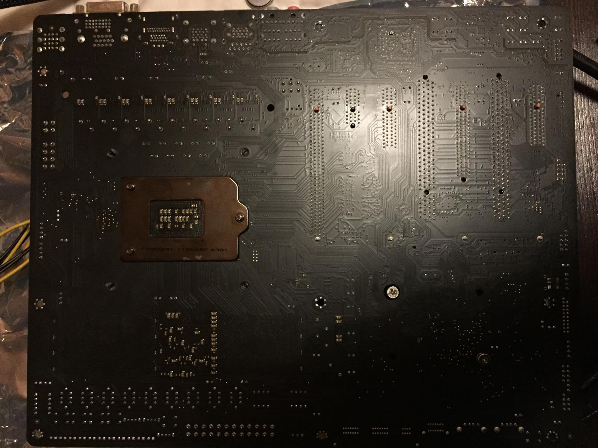

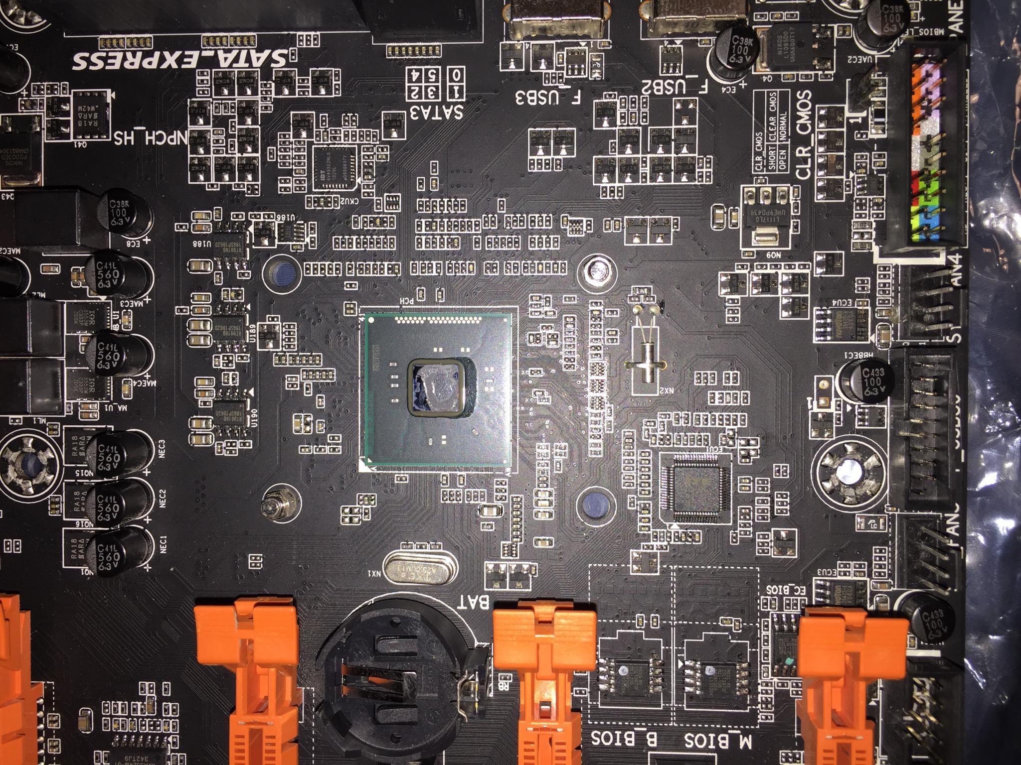

Im Anhang sind Bilder vom Mainboard

Nach Deiner Fehler-Beschreibung kommt bei mir der Verdacht das da im Bereich des CPU-Sockels etwas nicht i.O. ist. So'n Fehler hatte ich mal auf einen Gigabyte-GA-870-USB3-Mainboard mit exakt dem selben Fehler-Syndrom wie bei Dir (Rechner ließ sich einschalten, gab aber kein Ausgabe-Signal Richtung Grafikkarte), welchen ich bis heute nicht beseitig bekommen habe ;)
Wo sind den die Kühler vom Board hin?
Abgebaut - um zu sehen ob man vielleicht einen defekt/Kurzschluss am Chipsatz oder an den Mosfets an den Spannungswandlern zu sehen, aber leider nichts.

Generell lässt sich noch sagen, dass das Mainboard unten rechts in der Ecke unter dem Chipsatz auffällig warm wird und das schon nach kurzer Zeit. Dass die beiden BIOS Leds ständig blinken, ist auch komisch. Naja, hoffe mir kann doch noch jemand weiterhelfen!
Da sich das Board so merkwürdig verhält würde ich entweder auf nen kaputt geflashten EEPROM setzten, viel seltener aber auch möglich, der Chipsatz hat was abbekommen aber das passiert noch weit seltener als das ne CPU übern Jordan geht und hab ich noch nie gesehen nur mal gehört.
Gebraucht als neuwertig gekauft und geht nicht: Zurück damit, wobei dies nach den ganzen Veränderungen wie dem Abbau der Kühler nicht ganz unproblematisch ist.
Genau. War eben auch meine Vermutung. Aber es ist halt komisch, dass man den EEPROM noch mit dem CH341A USB Programmer ohne Probleme auslesen kann. Schreiben funktioniert auch ohne Probleme.
