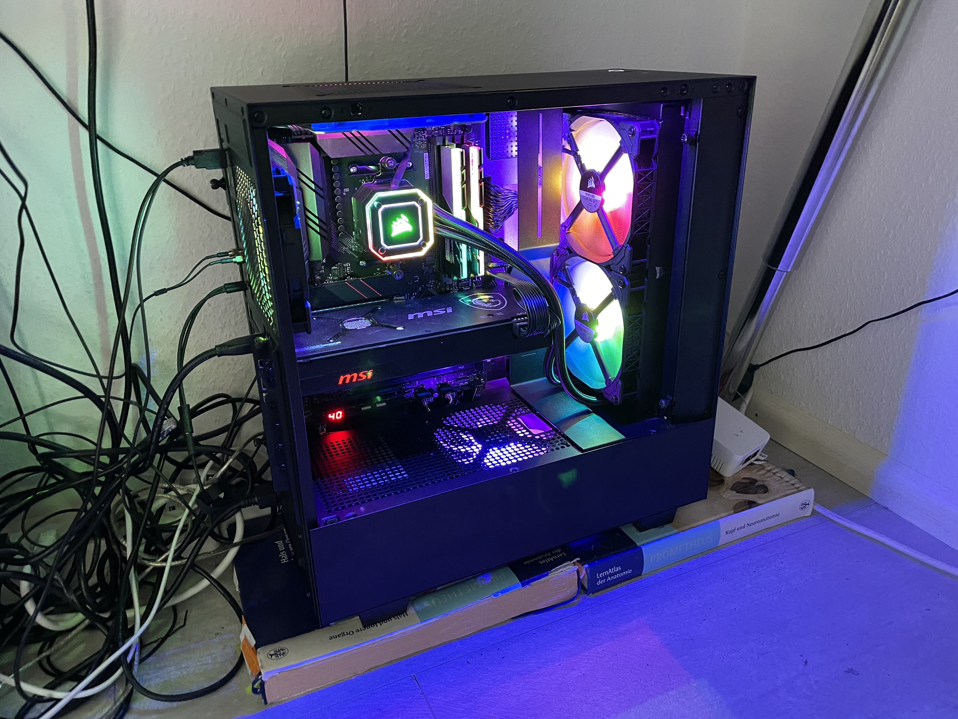

Ich habe mich letztes Wochenende etwas durchkämpfen müssen bis ich den 280mm Capellix AIO in mein H510i rein bekommen habe und dachte falls jemand anders mal vor dem Problem steht lade ich hier mal ein paar Bilder hoch wie es dann doch geklappt hat ![smile :) :)](/community/styles/default/xenforo/smilies/luxx/smile.gif)

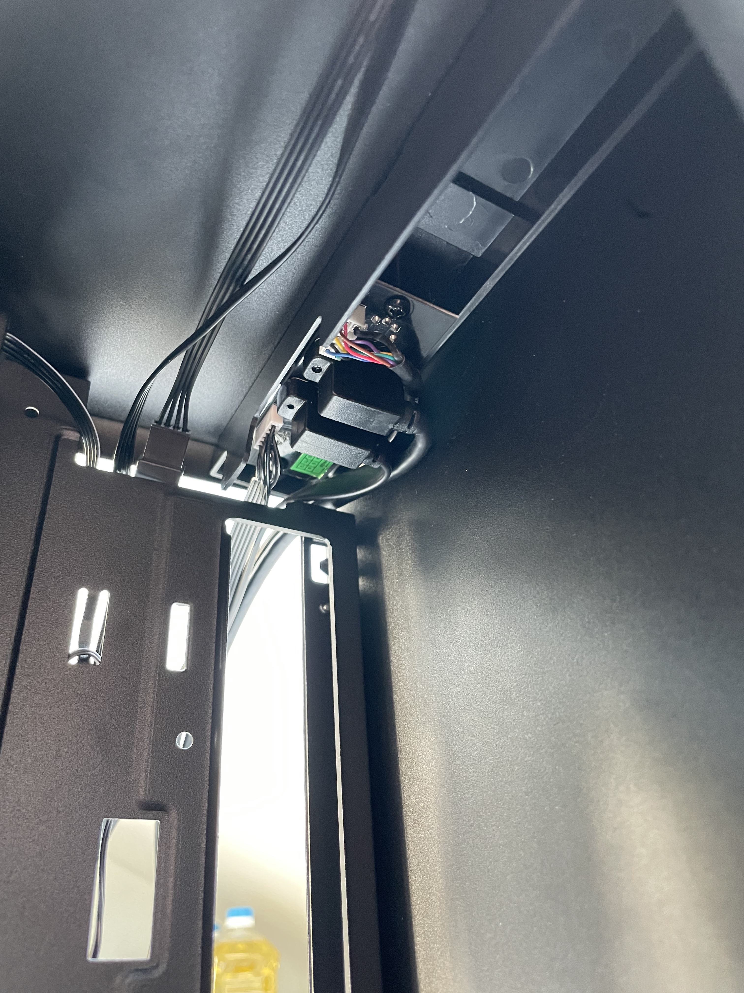

- die usb connector in der front haben die Kabel "nach hinten raus gehend"... das ist Konflikt 1

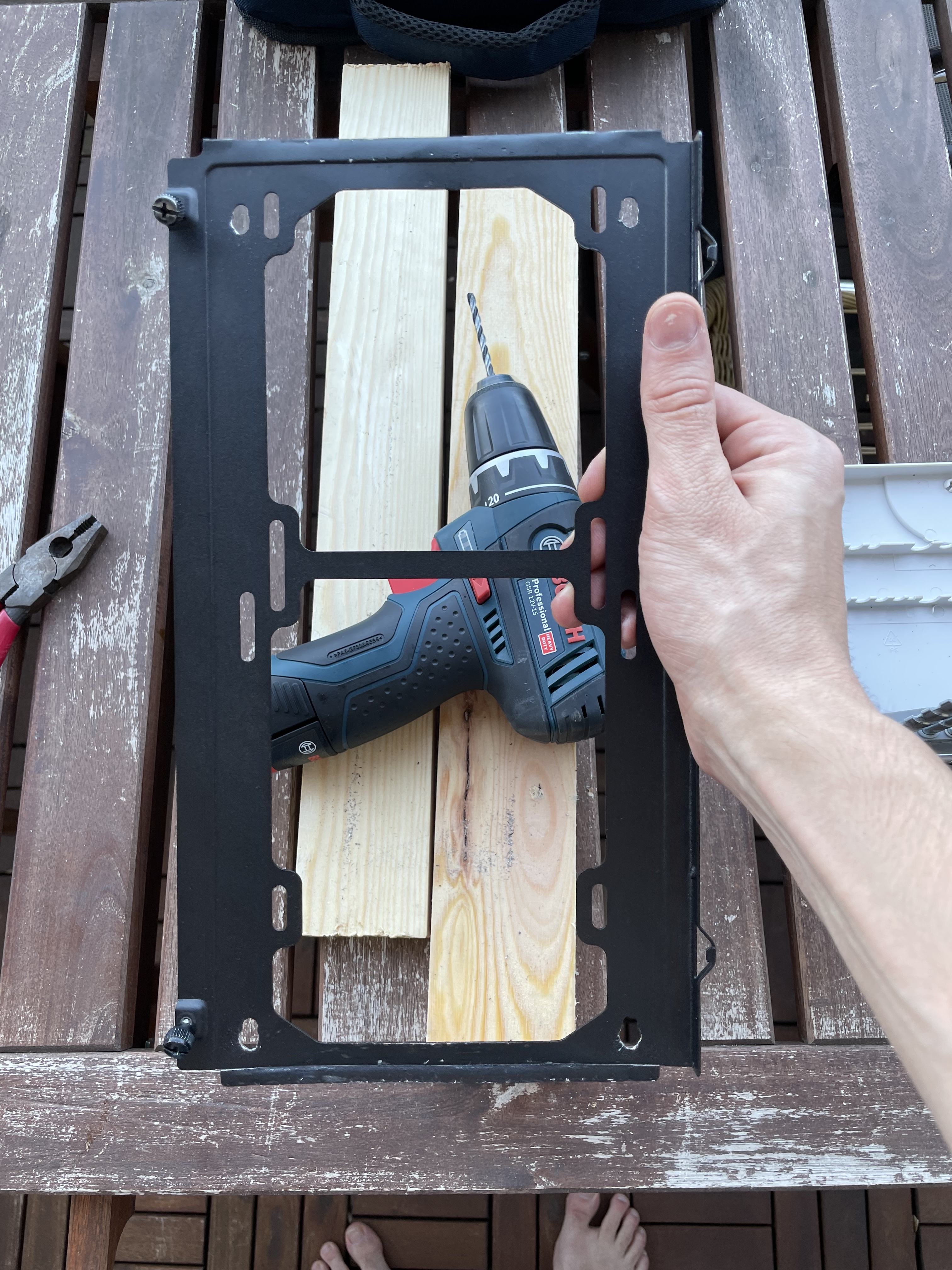

- die Löcher des radiator mounting bracket sind etwas an der falschen Position für "tubes down", außerdem wollte ich eine "pull configuration" machen sonnst ergibt RGB ja auch kein Sinn...
die drei (eine sitzt zwischen den beiden USBs) Schrauben lösen (wem das zu fummelig ist, man kann auch den ganzen Balken ausbauen, jeweils eine Schraube unter den beide sidepanels), dann kommt das Board raus, dort wiederum von den USB "Dingern" jeweils die zwei Schrauben lösen, 180° Drehen und wieder in umgekehrter Reihenfolge alles festschrauben/rückbauen, dann sieht so aus wie auf dem Bild
"unterer Rand" des radiator bracket habe ich so lange hin und her gebogen bis es "ab" war... hier wäre ne Trennscheibe deutlich einfacher gewesen... die ähnliche Lamelle am "oberen Rand" könnte man auch einfach abtrennen... ich habe sie mangels Trennscheibe einfach hochgeboten... war nicht so einfach... aber auch nur weil ich schlecht/garnicht vorbereitet war auf "Basteln"... dachte "drop in upgrade"... anschließend noch die 4 Löcher wie auf dem Bild ersichtlich nach "oben" vergrößert damit der radiator höher sitzen kann...
Geht doch
