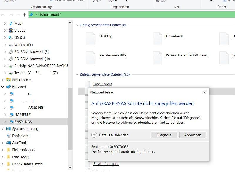

nicht zum ersten mal (hier wohl auch nicht) habe ich das Problem, dass aus heiterem Himmel die Namensauflösung (nennt man das so?) nicht mehr funktioniert.

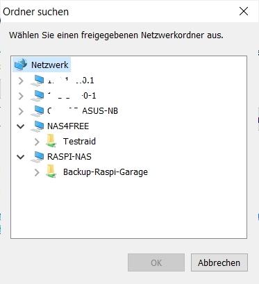

Hintergrund: Ich will im Explorer ein Netzwerklaufwerk verbinden (zu einem meiner NAS) und es werden auch brav alle Netzgeräte angezeigt. Nur wenn ich z.B. auf "Raspi-NAS" (einem NAS) klicke erscheint jetzt nichtmehr die dahinter liegende Freigabe, sondern nach einigem Gerödel eine Fehlermeldung (Code 0x80070035)
Bis Vorgestern ging das noch problemlos, seit Gestern nicht mehr (habe nichts wirklich verändert!). Das Verhalten lässt sich auf mehreren PCs nachvollziehen, immer die gleiche Fehlermeldung.
Wenn ich das Netzlaufwerk über "\\IP-Adresse\Freigabe" verbinde, dann klappt das sofort!

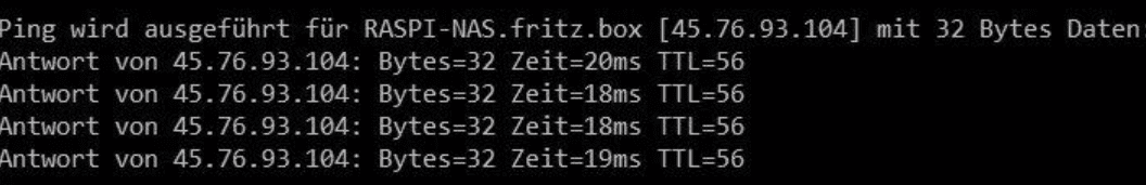

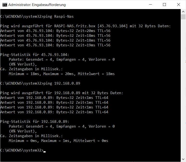

Testweise habe ich die NAS mal angepingt und bin etwas irritiert: Wenn ich eines der NAS mit dem Namen (Raspi-Nas) anpinge werden mir sehr komische IP-Adressen und relativ lange Laufzeiten zurück gemeldet (s. Foto) Pinge ich das gleiche Gerät mit der eigentlichen IP-Adresse an, scheint das ok.
Woher kommen denn diese ulkigen IP-Antworten: "Antwort von 45.76.93.104: Bytes=32 Zeit=19ms TTL=56"?

Hat nix mit Windows zu tun, jemand hat die domain fritz.box registriert (war nicht avm) und das macht bei den ganzen fritten Probleme, diese lösen fritz.box normal lokal auf, nun teils aber nicht mehr und greifen auf TLD DNS zurück.
Quelle

Du versuchst den namen in der domäne fritz.box aufzulösen, wird dir durch fritzbox dhcp als lokale dns domäne teils mitgegeben, das kann/konnte ändern; hab aktuell keine fritte mehr sonst hätte ich dir nen screenshot gemacht wo genau. war unter heimnetz, lokales netz und dann irgendwo unter ip adressbereich zu finden (extra button nochmals)

Normal hat die fritzbox sowas wie eine logische lokale (im heimnetzwerk) DNS domäne, namens fritz.box. Wenn jetzt aber außerhalb des Heimnetzes eine echte Domain (im Internetz) namens fritz.box existiert, dann kann die Namensauflösung anstatt lokal aufzulösen nach draußen in die freie Welt auflösen. Dann bekommst du als Rückmeldung nicht die IP vom NAS, sondern bpsw von einem dienst der unter der domäne fritz.box im Netz läuft.
Ggf kann man DNS Rebind dafür zweckentfremden.
Das sollte helfen.
Da mal RASPI-NAS.fritz.box eintragen
musst lokal an deinem pc noch den dns cache leeren.
win + r -> cmd -> dann ipconfig /flushdns
