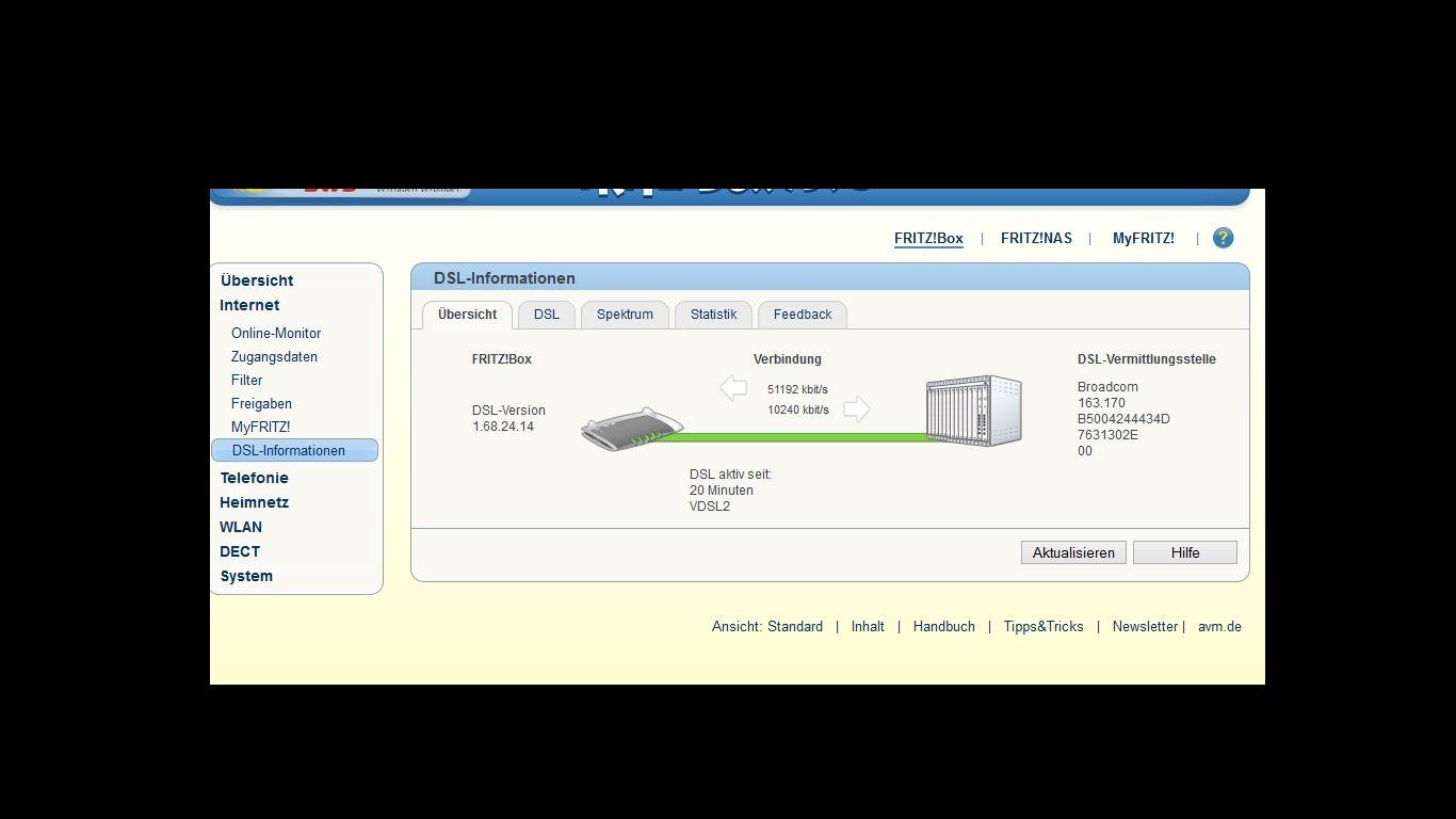

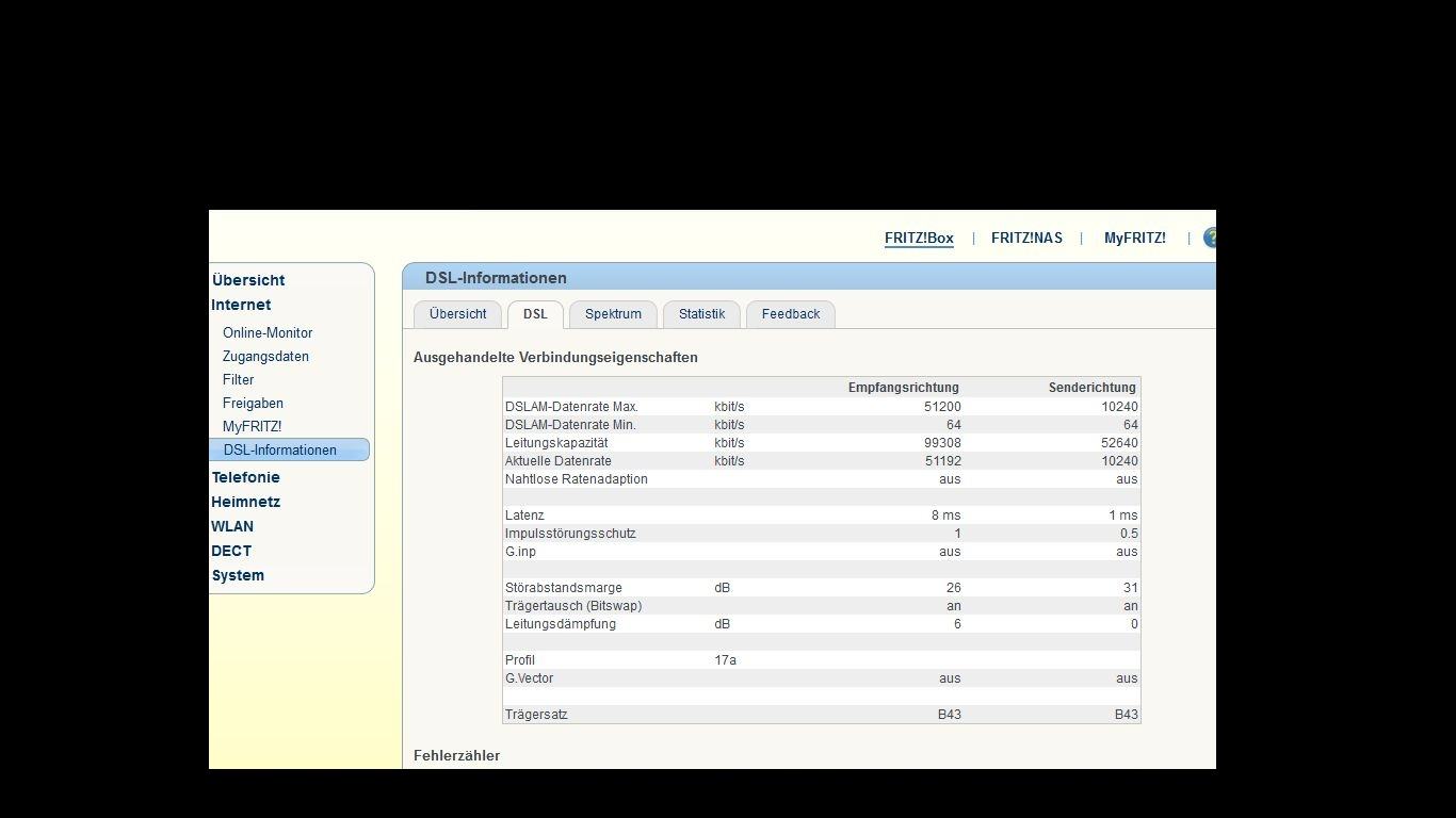

Also hier mal ein paar Fotos . Von da scheint alles ok zu sein. Langsam weiß ich nicht weiter. Der Anruf beim DSL Anbieter war auch nicht von Erfolg gekrönt. Der meint alles ok und wir sollen zufrieden sein ... :stupid:
@ TheBigG . Wie meinst du das mit Speedtest zwischen den Geräten Keller&EG ?
Die Leitungswerte im Router sehen super aus!
Das heißt, dass es irgendwo nach der Fritzbox zu Problemen kommen muss.
