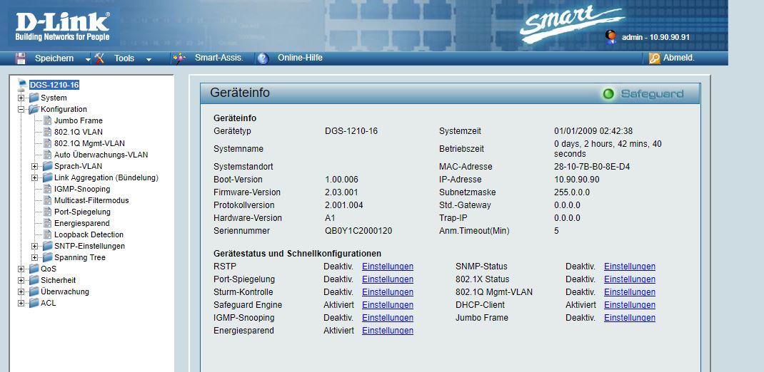

Die Kommunikation zwischen Rechner und Switch über das web interface funktioniert einwandfrei.
So sieht es momentan aus:
Kann ich dem Switch nicht einfach eine statische IP geben?
Ports sind alle aktiv, auf AUTO und die beiden benutzten werden mit 1G angezeigt.
Ja, kannst Du, das wird aber nichts am eigentlichen Problem ändern, denn das ist nur die Management-IP, die mit der eigentlichen Funktion eines Switches, nämlich dem Switching, wie geschrieben null komma gar nix zu tun hat...
Was passiert, wenn Du den Switch auf Werkseinstellungen zurücksetzt und die Netzwerkverbindung des PCs auf DHCP einstellst? Da der Switch keinen eingebauten DHCP-Serverdienst besitzt, kann wenn überhaupt dann nur die Fritzbox eine Adresse vergeben, aber wenn das schon mit Werkseinstellungen des Switches nicht funktioniert, kann es gut sein, dass der defekt ist.
