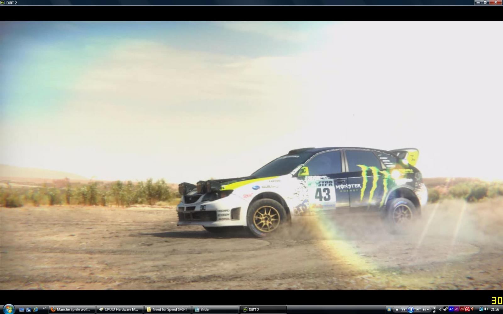

Dirt 2 nur im Fenstermodus möglich, sobald ich Alt + Enter drücke minimiert sich das Game zur Taskleiste und jedes mal wenn man draufklickt kommt kurz ein Bild, dann sofort wieder zur Taskleiste.

Im Anhang mal noch ein Screen wie es bei Dirt 2 aussieht, wenn es "maximiert" läuft.
