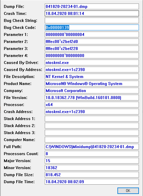

2. Problem sind Bluescreens mit wechselnder Fehlerkennung, den einzigen Bluescreen den ich mit BluescreenView auslesen konnte hat den Fehlercode (0x00000139), ist aber auch als Screenshot angehängt. Desweiteren hatte ich auch BS mit der Fehlermeldung IRQL not less or equal und auch welche ohne jeden Code.
3. Problem sind Abstürze (immer in Onlinespielen, bist jetzt auch immer nur wenn ich mit Freunden zsm spiele) die jedoch ohne Bluescreen auskommen. Hierbei bleibt das Bild stehen und der Ton bleibt auf gewisse weise auch hängen schwer zu beschreiben (sehr unangenehmer Ton). Und der PC würde in diesem Zustand hängen bleiben (habe mal eine Minute abgewartet, ob sonst etwas passiert und komme nur mit Neustart wieder raus). Dieser Fehler tritt auch repetiv auf (also nach Absturz wieder ins Spiel eingeloggt und zack nach wenigen Minuten selbes Problem.
Alle beschriebenen Probleme (bei den Fehlercodes der Bluescreens bin ich mir nicht sicher) fanden so auch noch auf Win7 statt (habe Windows Anfang April mit neuer SSD neu aufgesetzt weil ich davor auch noch Bootprobleme hatte)und habe dann direkt auf Win10 geupgraded.

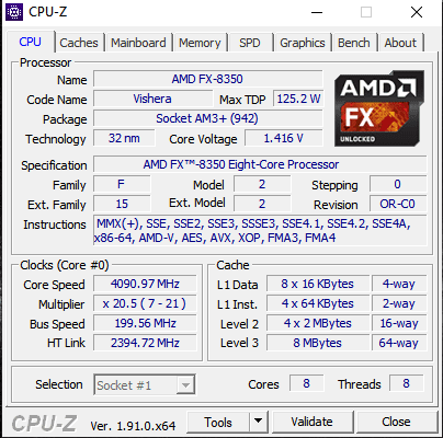

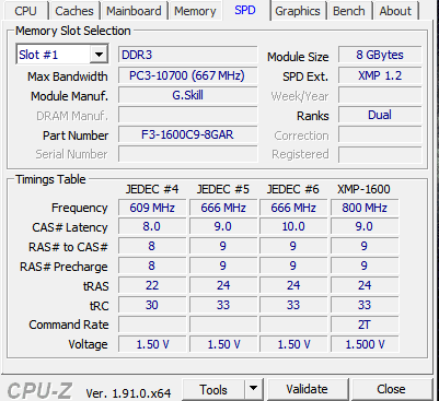

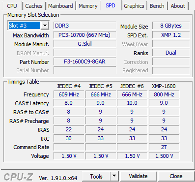

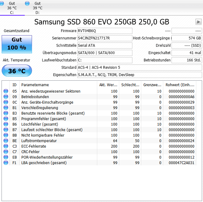

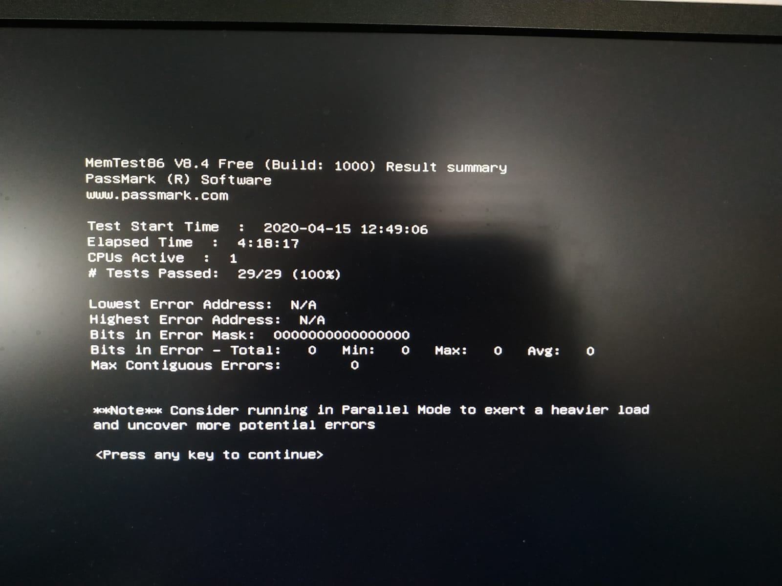

Jedes mal wenn Windows hängen bleibt, geht die SSD-Auslastung hoch auf 100%. Deutet das auf irgendetwas hin?

das mit der festplatte kann schon auf etwas hindeuten.
du kannst die festplatte mal an anderen sata anschlüssen ausprobieren, bzw auch mal ein neues sata kabel nehmen. ein defektes kabel kann auch probleme machen.

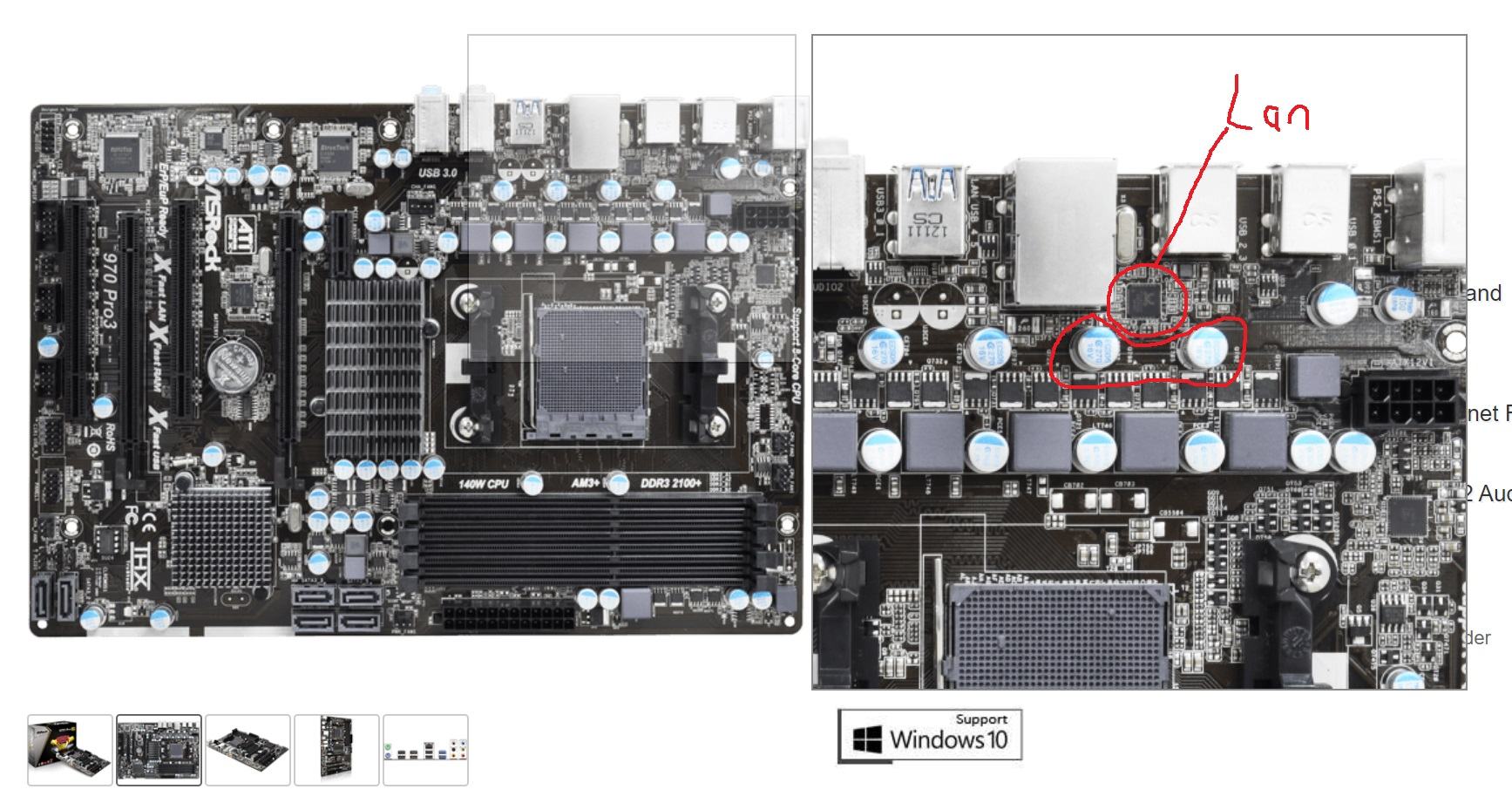

vielleicht macht auch der lan chip vom mainboard probleme.
und überprüfe doch mal auf dem board die elkos ob die oben noch flach sind oder gewölbt.
edit:
ich hab mal nach deinem board + freezes gegoogelt.
das problem haben andere auch. ich vermute jetzt, dass das board defekt ist.
vermutlich einfach nur defekte elkos die man tauschen kann, falls selber löten kannst oder jemanden kennst. reparatur lohnt nicht.

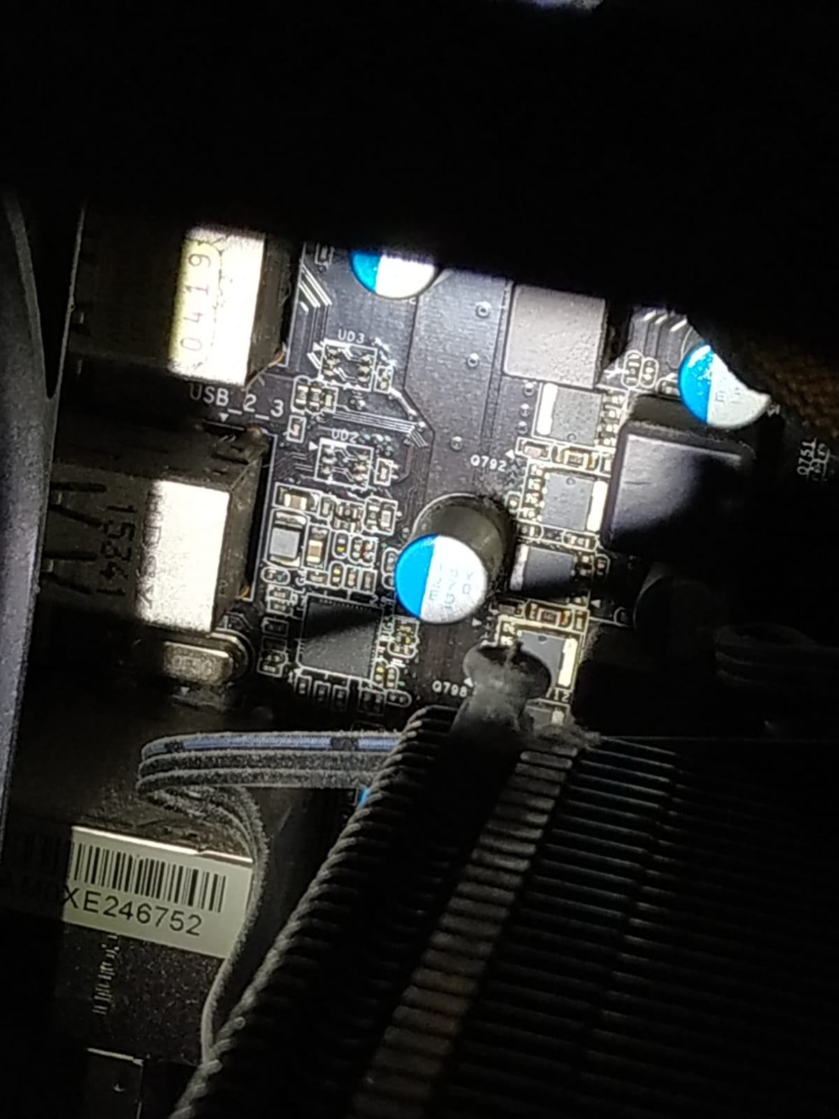

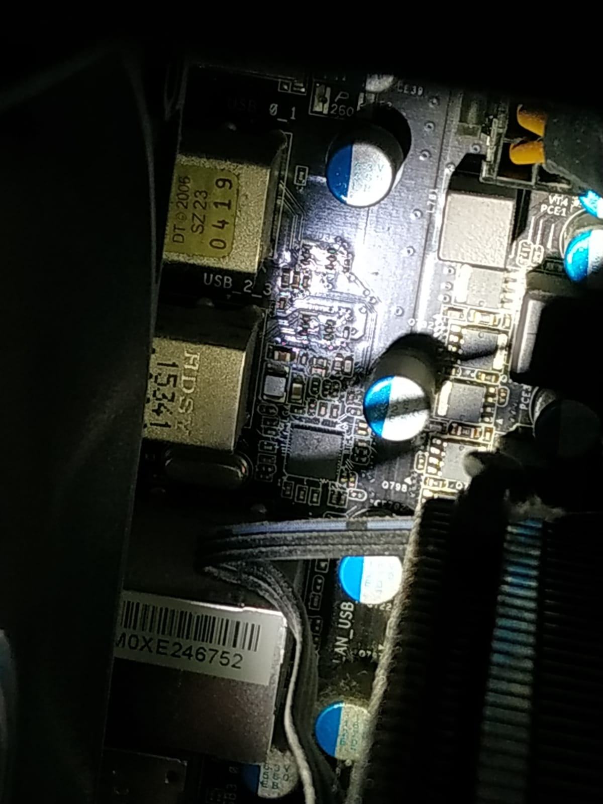

Zu den Elkos ich habe sie überprüft und für mich sehen sie im vergleich zu den Elkos drum herum nicht gewölbt aus. Hab aber Bilder gemacht damit ihr(effektiv ja eigentlich du) euch das mal anschauen könnt.
dann hoffe ich mal es war das kabel, und es läuft jetzt :)

Also Zwecks Ram hab ich ja das vorläufige Ergebnis oben angehängt.

Mach mal den RAM-Test im vorgeschlagenen CPU Parallel-Mode....

Memtest muss ich nochmal laufen lassen, da das ja einige Stunden in anspruch nimmt würde ich das morgen Abend laufen lassen.

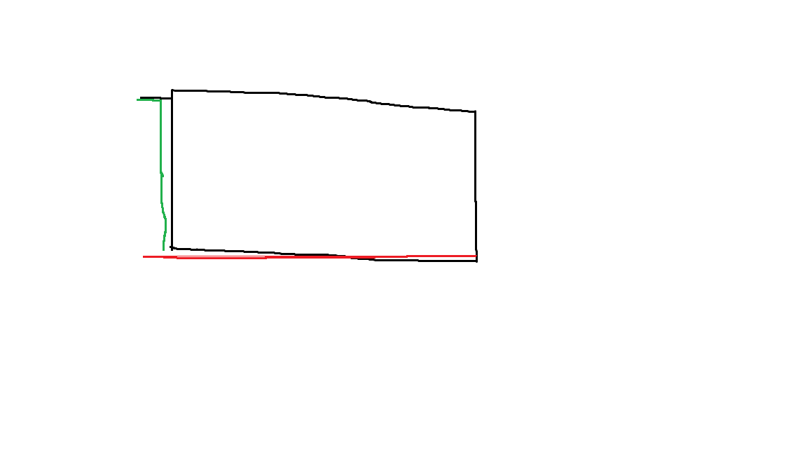

Ich fühle mich gerade etwas dumm.
Habe die Grafikkarte ausgebaut um sie einfach mal neu einzusetzen. Dabei ist mir aufgefallen, dass sie an der Videoanschlussseite nicht richtig einrastet, weil die Halterung des Gehäuses mit der Anschlussblende nicht ganz passt.
Ich habe es mit meinen überragenden Paintskills (Laptop Touchpad) mal grafisch verdeutlicht.
Schwarz ist die Graka
Grün die Halterung des Gehäuses
und Rot der PCI Steckplatz (ganz so schlimm wie im Bild ist es obviously nicht sonst würde die GraKa ja garnicht erst angehen, aber sie rastet aufjedenfall nicht hunterprozent ein)
Heißt ich muss das jetzt irgendwie zurecht biegen, sodass die Grafikkarte einigermasen gesichert im Gehäuse sitzt.
Wenn die Karte einrastet, ist es eigentlich ok...Hast Du eine Slotblende oder irgendein Teil, das das Einrasten der Grafikkarte behindert? Die Karte muss unbedingt gleichmässig sitzen++

vielleicht liegt es wirklich nur daran wie die karte im slot sitzt.
du könntest das blech wo die grafikkarte festschraubst etwas nach oben biegen, oder am gehäuse nach unten.
Slotblende genau das ist das Wort.
Für was mach ich eigentlich meine tolle Paintgrafik?
Die Slotblende des Gehäuses verhindert, dass ich die Grafikkarte gleichmäßig in den PCi Slot stecken kann.

Das mit dem untertakten mache ich gleich sobald ich die Graka richtig in den Slot eingesteckt habe
Damit ist der Fehler gefunden.
Wenn ein teil der Kontakte nicht drin sitzt kann sie nicht 100% laufen.
