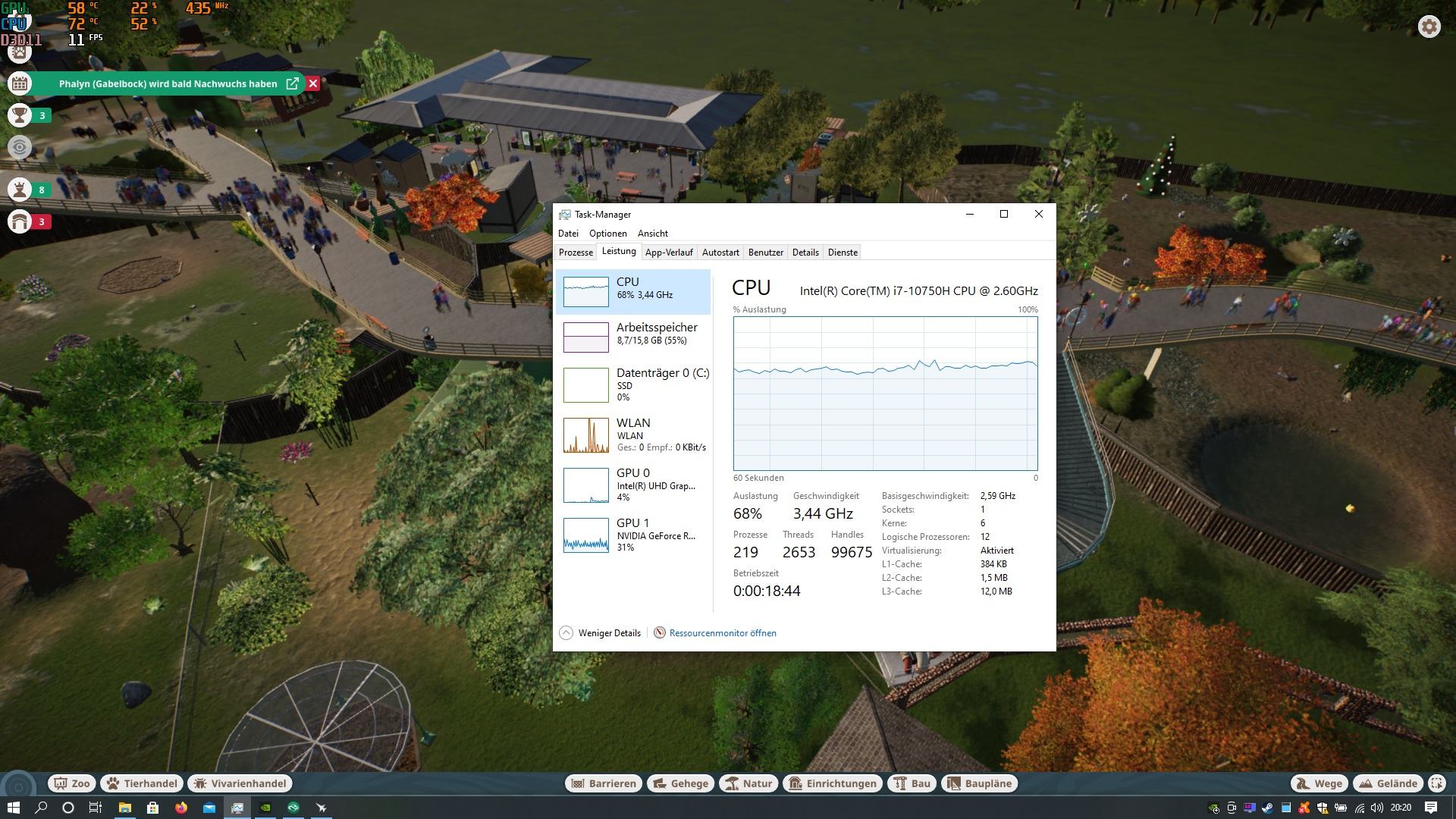

Meine liebste zockt sehr gerne Planet Zoo auf ihrem Laptop:
i7-10750h 6K/12T
2 x 8 GB Dualchannel RAM 3200Mhz
RTX2070m TGP 115W (taktet im Normalfall 1500-1800Mhz)
M2 SSD
Im Anhang seht ihr das Problem eigentlich schon.
auf dem Bild sind alle Grafiksettings auf das absolute minimum heruntergefahren. (in FHD)
Der Prozessor taktet mit etwa 3-3,4Ghz.
Die Grafikkarte taktet garnicht erst hoch da sie sich so extrem langweilt.

Da ist die Intel GPU aktiviert....
Wie meinst du das @Cheesekilla ? Meinst du die iGPU rendert das Spiel ? ist doch logisch das bei einem Notebook die iGPU immer aktivert ist. Den 3D teil macht die 2070 und die 2D oberfläche wie den Taskmanager macht die iGPU. Sieht man ja auch in der Auslastung im Taskmanager. erst nach öffnen desselben geht die Auslastung auf die paar prozent hoch.

Du hast ja schon ein OSD installiert. Lass dir dort mal die Auslastung der Cpu nach Kernen und nicht nur "gesamt" anzeigen. Ich vermute wie HisN, das die Cpu auf einen Kern am Anschlag läuft und somit ein Cpulimit vorliegt. Was verwunderlich ist: mit 4ghz nur 1fps mehr?
Ich würde deshalb mal versuchen die EXE des Spiels manuell im Nvidia Controlpanel hinzuzufügen und dort auszuwählen das zwingend die Nvidia genutzt werden soll. Optimus ist manchmal etwas zickig...
ein 9900k 5ghz schafft im tutorial level keine 60fps wenn die man direkt auf dem park glotzt.
die planet spiele hängen hardcore an der cpu
ist das bei dir auch das tutorial level?

"wir haben eine Teillösung gefunden. Asus hat ein Tool auf dem Laptop welches Armoury Crate heißt. Es steuert in großem Maße Temperatur und Taktverhalten von GPU und CPU. Wenn ich dieses Tool komplett deinstalliere, die Treiber mit DDU deinstalliere und alle Tools die irgendwie in die GPU/CPU eingreifen (Msi Afterburner) weglasse, dann funktioniert es besser.
Nachdem Windows sich eine alte Version vom Treiber gezogen hat läuft das Spiel mit schätzungsweise 25 fps."
Mit der iGPU hat das ganze anscheinend wirklich nichts zu tun, wie @Scrush schon meint, selbst ein 9900K kommt in dem Spiel an seine Grenze. Wenn man im Internet recherchiert stößt man bei den Frontier Spielen wie Rollercoaster Tycoon und eben auch Planet zoo auf sehr viele Menschen die dieses Problem haben.
