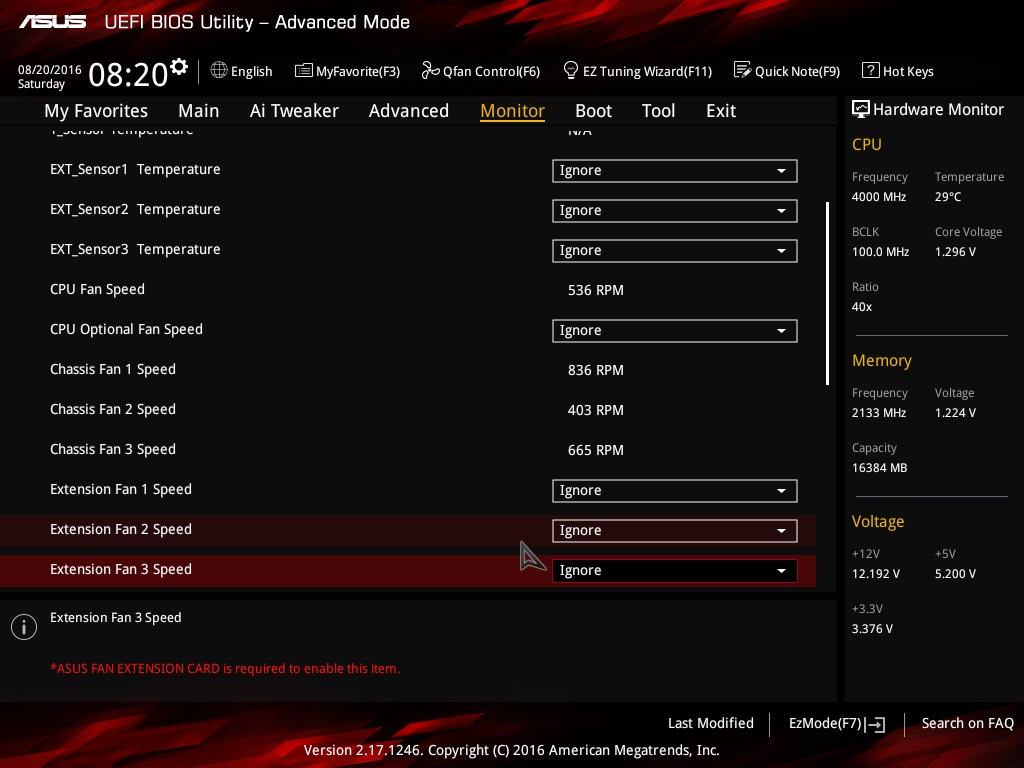

Also im Bios bei der Lüfter Messung wurde automatisch geschaut ob es PWM oder DC Lüfter sind bzw sehe ich das alles richtig erkannt wird. Leider finde ich keine Info welche Lüfter genau verbaut wurde in dem Tower. Ich sehe nur das die diese normal um die 24db haben was nicht so leise ist. In wie fern die Asus Steuerung das nun geregelt hat und wie laut diese jetzt noch sind weiß ich nicht, hören tu ich aber was. Hier mal ein Screenshot wie sie derzeit laufen nach 1/2 Stunde.
800 RPM - und du hast sie wirklich ausgemessen?
Da stimmt was nicht. Hast du auch die Lüfterkurve mit dem minimalst möglichen Wert gezeichnet in den niedrigen Temps?
Ich behaupte die laufen locker mit 400RPM.
800RPM klingt nach 60% value, das kann unmöglich die Anlaufspannung sein.
Einfach nach dem Einmessen alle Lüfterkurven ans minimalste nach unten.

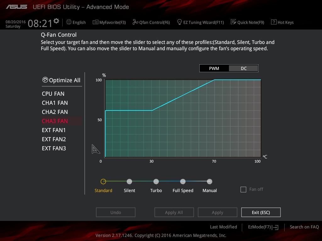

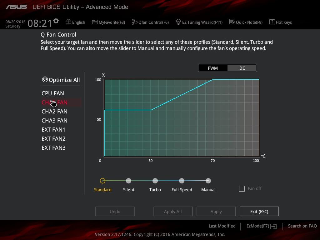

Leider ist das bei meinen Board ein Bug das es einfriert immer wieder mal. Ist ein bekanntes Problem. Hoffe das wird mal gefixt in einen Bios Update. Hier mal die Screenshots aus dem Bios heraus.

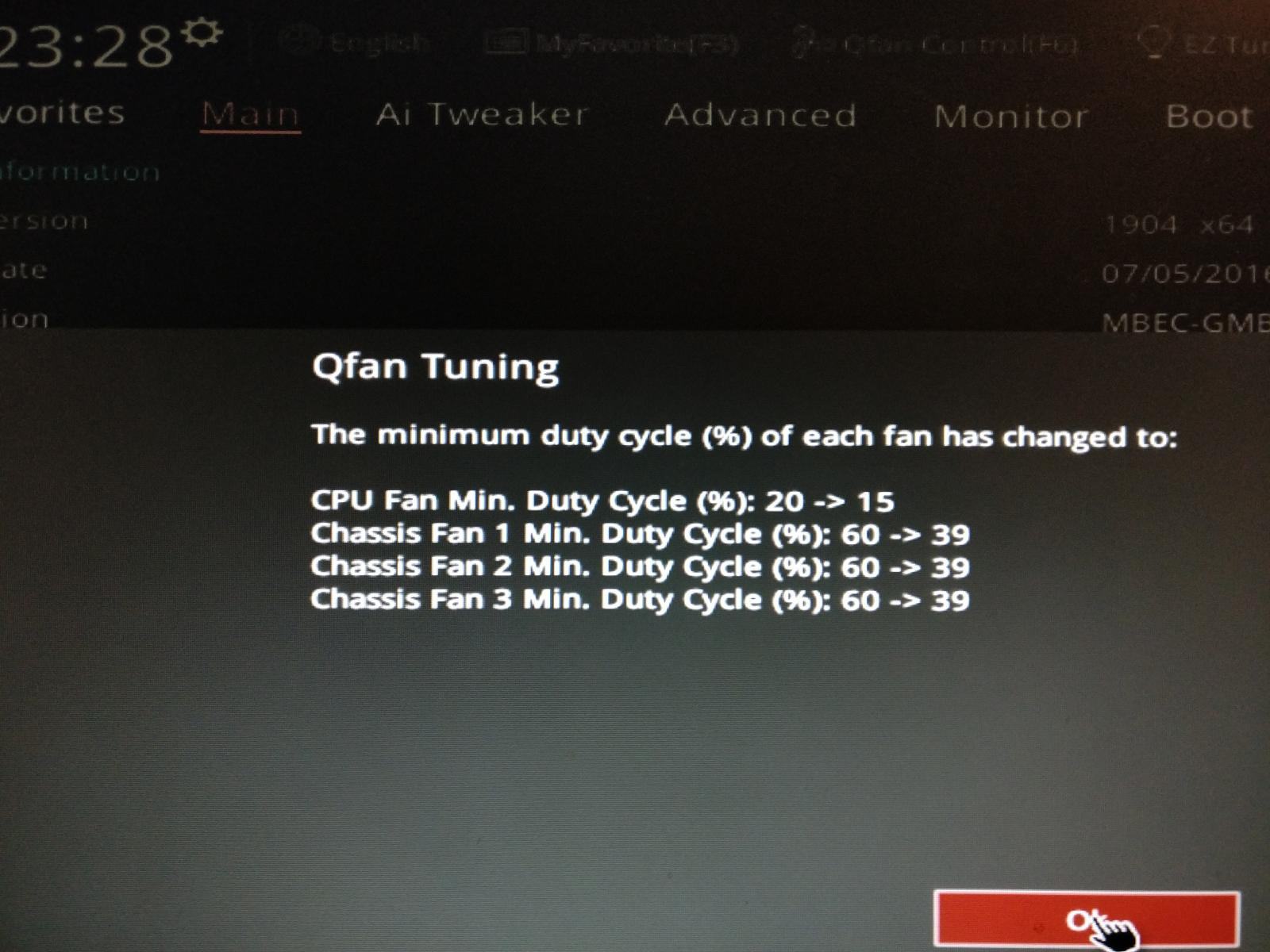

Das kam raus nach dem ein messen beim ersten mal:
Die Kurve der Casefans müsstest du nach unten setzen können!
Versuch mal die Kurve zu verschieben.
Da sind jetzt 60%, das ist zu viel.
Darum machst du das Einmessen ja, damit die Untergrenze bestimmt wird.
Da kannst du sicher locker auf 30% runter.
Habe meinen Beitrag oben angepasst mit einen Screen vom ein messen beim ersten mal.
Perfekt!
Nur greift dieser Wert noch nicht, also bis dahin war das Einmessen sinnlos.
Du musst nun die Kurven anschauen. Du kannst dort mit der Maus reinfahren, und die Kurve nach unten ziehen.
Probiere das mal. Du kannst sie bis zum Wert 39 runterbewegen.

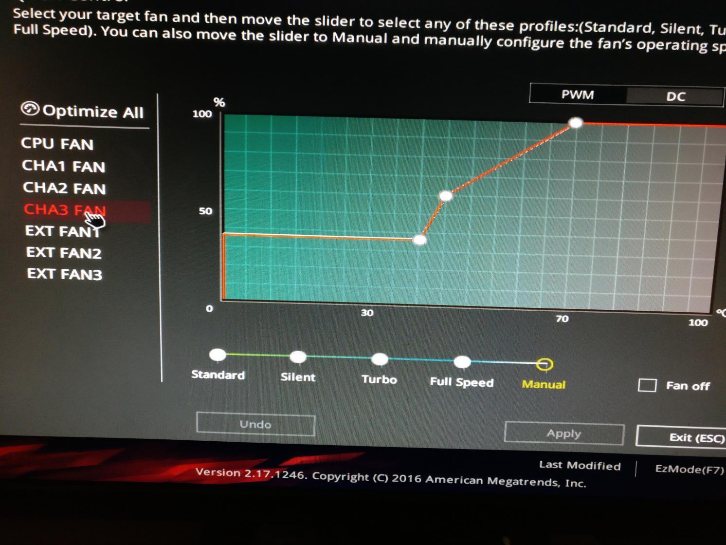

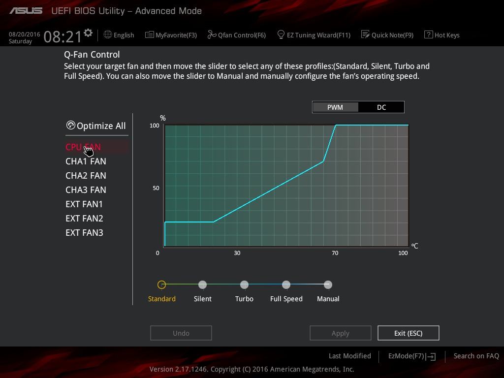

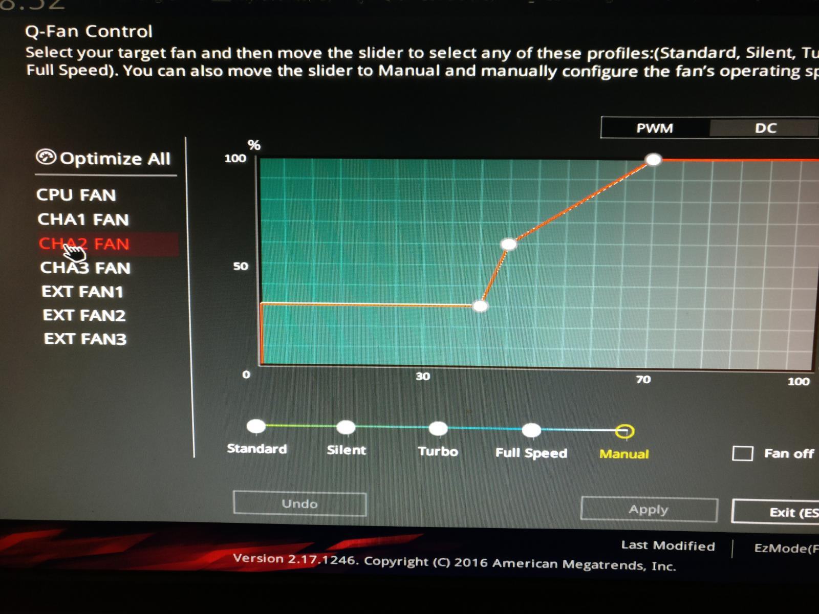

So habe mal die Default Settings im Bios geladen und jetzt ging das Messen der Lüfter ohne Probleme und jetzt häre ich nichts mehr. Denn Volt Adapter habe ich wieder raus gemacht da der nur einen Lüfter wirklich etwas gedrosselt hatte aber nicht denn anderen.
IMG_20160820_085155[1].jpgIMG_20160820_085208[1].jpgIMG_20160820_085216[1].jpgIMG_20160820_085223[1].jpg
Super!
Ich persönlich würde den ersten Punkt in der Lüftkurve noch bisschen weiter nach rechts.
Folglich den 2ten auch bisschen nach rechts, damit das ganze eine halbwegs schöne Kurve ergibt.
(Nicht so einen plötzlichen Anstieg, und dann wieder flach)
Bis 45c kann der Lüfter aber locker auf minimal laufen.
Welchen Punkt genau so ich nach rechts bringen?
Beim CPU Lüfter solltest du auch noch weiter runter können im "Manual" Modus.
Gerade der Noctua Lüfter hat kein Problem damit <400RPM zu laufen.
Edit: Hast du scheinbar schon gemacht. 550RPM ist fast etwas viel, naja, egal.
Naja, den 1. Punkt von links, also bevor dieser kleine steile Anstieg kommt.
Diesen nach rechts schieben, logischerweise den 2. dann auch weiter nach rechts, und auch so, dass die Kurve halbwegs schön ist.
Sonst beginnen die Lüfter schon beim Surfen schneller zu drehen, das ist unnötig.
Und so ein steiler Anstieg klingt dann auch immer komisch, deshalb eine schöne Kurve machen.

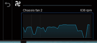

Edit: Alles eingebaut und läuft. Allerdings betreibe ich 3 Lüfter vorne 1 an einem Anschluss. Jetzt bekomme ich keine sauber Lüfter Linie mehr, zu vor mit 2 Lüfter an einen Anschluss war immer eine saubere Linie. Ich muss auch sagen das der 3. Lüfter ein etwas anderer ist als jene 2 die bereits im Tower waren. Auf jeden fall so gefällt mir das nicht. Auch die Drehzahl ändert sich jetzt willkürlich. Muss ich wohl so machen das 2 an eine Anschluss bleiben und ich denn 3. vorne an CPU OPT hänge sonst geht es nicht anders.
