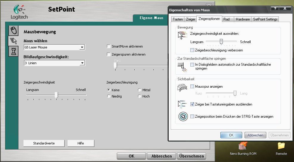

ich hab eine logitech G5 unter XP pro SP3 mit der aktuellen setpoint software und es ist nicht möglich, die mausbeschleunigung komplett auszuschalten.. sowohl in der windows-systemsteuerung, als auch in der logitech software ist die beschleunigung aus (siehe bild) - trotzdem ist sie noch da, und das nervt! das lässt sich leicht überprüfen, indem man eine definierte strecke auf dem mauspad mit unterschiedlichen "zieh"-geschwindigkeiten abfährt - der zeiger bewegt sich je nach geschwindigkeit unterschiedlich weit..
ich weiß nicht genau, woran es liegt, d.h. was es ausgelöst hat, aber es war nicht immer so..
hatte vielleicht jemand ein ähnliches problem? was kann man tun? gibts evtl. ein maus-tool, mit dem man diese parameter exakt einstellen kann?

hallo
musst mal nach "xp mousefix" suchen damit schaltest du die beschleunigung unter xp ab. wo man es genau laden kann weis ich nicht aber wenn du es nicht findest, kannste dich gerne bei mir melden...kann es dir schicken oder so.
mfg
jau, den hab ich auch gefunden.. hat leider wie alle anderen (inkl. dem registry-fix) nicht funktioniert..
allerdings bin ich der lösung ein gutes stück näher! ich habe immer angenommen, der logitech-treiber hätte damit nix zu tun, denn wenn ich setpoint manuell ausgemacht habe, hat sich an der beschleunigung nix geändert (wohl aber an der geschwindigkeit bzw. dpi-stufen, was ja eigentlich darauf hinweist, dass der logitech-treiber nicht mehr aktiv ist)..
ich hab im grunde wild rumprobiert und es wird kaum reproduzierbar sein, aber momentan ist die beschleunigung aus! also was hab ich gemacht? - ich hab diese seite gefunden, gut abgeschottet von der zahlenden, support suchenden kundschaft.. und da findet man interessante sachen :d
zum einen hab ich ein firmware-update auf 1.2 gemacht (wobei ich nicht glaube, dass das irgendeinen einfluss auf das problem hat).. dann hab ich setpoint deinstalliert (und nicht einfach nur deaktiviert) - und siehe da, der mauszeiger ist artig geworden, also keine beschleunigung mehr!
so weit so gut, als nächstes muss ich die logitech-funktionen wieder aktivieren (belegung der tasten, dpi-werte).. wenn setpoint wieder die beschleunigung verrückt spielen lässt, probiere ichs mit der mouseware, die scheint bessere einstellungsmöglichkeiten zu haben..
allerdings erst morgen!

was die beschleunigung angeht: mir gehts garnicht mal so sehr ums zocken - natürlich ist das der aim-killer und ich spiele gerne mal shooter, hab aber auch schon gehört, dass leute ohne die beschleunigung schlechter sind, ist halt ne sache der gewöhnung - mir gehts vor allem um die tagtägliche navigation auf dem desktop.. mit der beschleunigung kann ich nicht schnell und präzise arbeiten, mal ist der zeiger zu schnell und schießt übers ziel hinaus, mal zu langsam und man muss nachführen - das kostet alles präzision und nerven ;)
ich habe die beschleunigung noch nie genutzt (schon seit den vor-win2k-zeiten) und habe überhaupt keine lust, mich an sowas zu gewöhnen ;)
e:
so, nun kann ich sagen, dass das definitiv an setpoint liegt.. die mouseware erkennt die G5 garnicht erst und sobald setpoint drauf ist, ist die beschleunigung an, obwohl sie in setpoint auf aus steht.. das ist natürlich großer mist! werd ich mal den support bemühen müssen :rolleyes:
