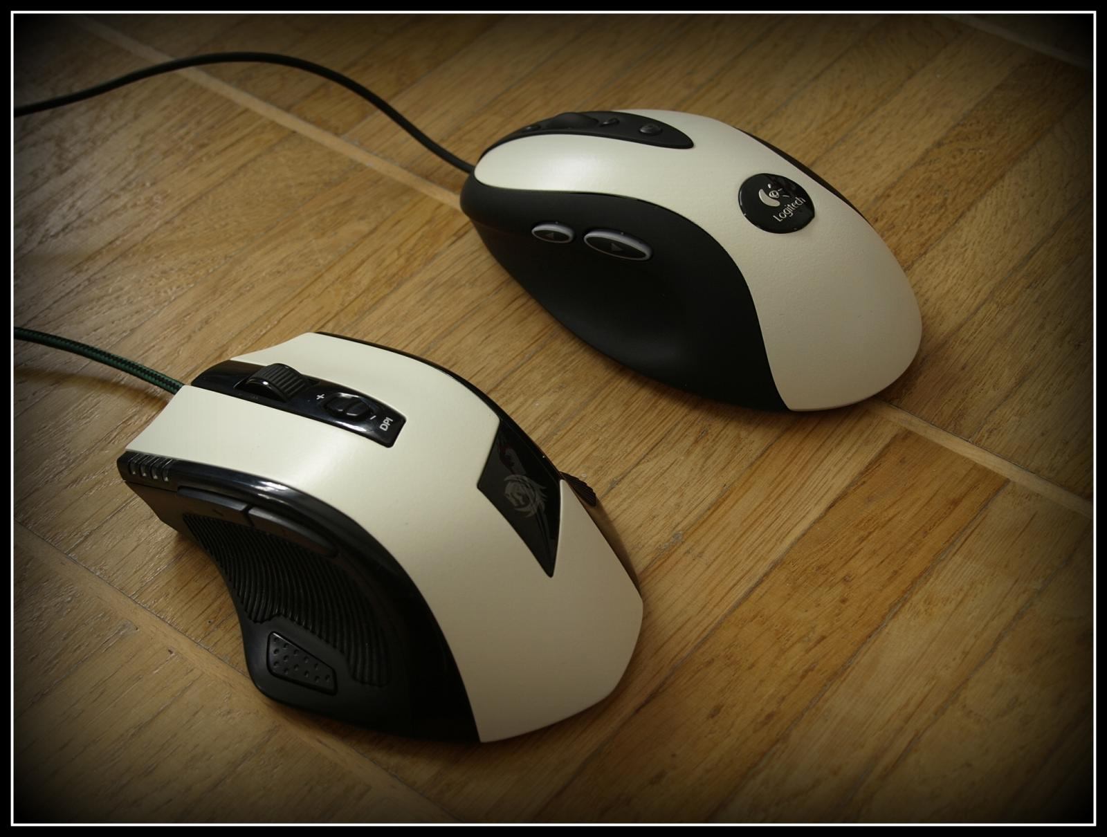

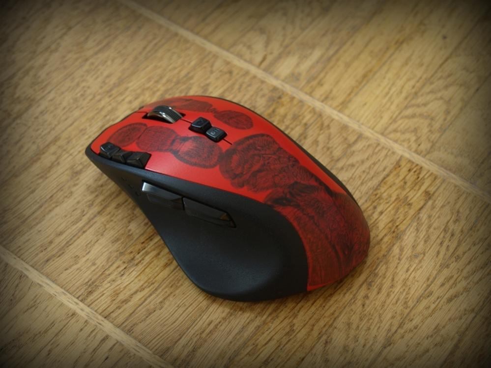

Ich mache sowas eigentlich regelmäßig.
Wenn du keine 100% Glanzoberfläche hast, wie die MX518, dann würde ich das mit Folieren lassen, da das sonst nicht hebt.
Das schwierige am Folieren ist, dass das dann sauber ausschaut, ich habs damals nicht geschafft und dann sein lassen, da ist mir Lackieren 100x lieber, auch wenns mehr Trocknungszeit braucht.
Das Wichtigste ist, dass der Untergrund anständig vorbereitet ist, wo der Lack dann hält, da glaube ich, dass dir dann der Lack abgegangen ist, denn selbst ohne Klarlack, hätte er heben müssen.
Ansonsten ist es ganz einfach, hatte schon teure und billigste Lacke, haben bisher beide Sorten nie Probleme bereitet.
So mach ich das:
Staubfreie Umgebung - Oberfläche mit 1000er Nasschleifpapier vorbereiten - alles säubern - 3-4 Lackschichten drauf (ich grundiere da nicht mal) - Dann je nach Gusto nen matten Klarlack drüber, oder garkeinen - 24h Trocknen lassen - fertig.
Hatte damit die letzten Jahre noch nie Probleme, dass was abgegangen ist.

Ich hab mich falsch ausgedrückt xD. Meinte die MX518 kannst du natürlich auch folieren, weil sie ne Glanzoberfläche hat. Aber eben es sauber hinzubringen (Schnittkanten), das ist schwierig (zumindest für mich). Kannst es natürlich testen, habs damals mit sonem Testflecken Carbon-Folie probiert, kriegt man ja fast geschenkt.
Ich glaube meins war ne G400 und hatte noch das Gehäuse einer MX900 und hab einmal weiß und einmal rot lackiert.
Plastidip kannst komplett vergessen, das habe ich auch schon bei Maus und Tastatur versucht (die Finger bei der G700 sind z.B. auch Plastidip, das war ne richtige Sauerei erstmal die Hände einzusprühen und dann sauber zu greifen), das ist schneller wieder ab, als man schauen kann.
Thema ist natürlich, dass ich absolut schweiß und fettfreie Finger habe. Da sehen Eingabegeräte nach Jahrzehnten aus, wie neu gekauft. Hat man eher Schweißhände, würde ich dann auch mit nem Klarlackfinish arbeiten, ist aber auch kein Beinbruch, man muss nur nen Tag länger warten (wegen durchtrocknen lassen vor dem Klarklack).
Die Seiten bei den Logitech Mäusen ist 1-Komponenten Lack. Den musst du vorm Lackieren komplett entfernen, das reagiert sonst miteinander, hatten wir im Forum auch schon den Fall und das sieht dann richtig schlimm aus. Als hätte man Säure über die Maus geschüttet.
Lack habe ich schon 3€ Aldilack bis hin zu 20€ Markenlack. Ergebnisse waren identisch. War aber immer Acryl-Lack, dann auch schauen, dass man Acryl Klarlack nimmt.
