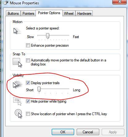

Hi, angeblich hilft das bei einigen

Also das mit der Zeigerspur hat nichts gebracht. Werde später noch den USB-Hub ausprobieren ob der was bringt. Wollte den Sowieso wieder anschließen :-)
EDIT: Hmmm... hat alles nichts gebracht... Aber der macht das nur bei der G402. Bei der Kabellosen MX Master 2S nicht :-/ Auch am aktiven USB Hub... Werde die G402 morgen mal gegen eine andere Kabelgebundene Maus tauschen...
