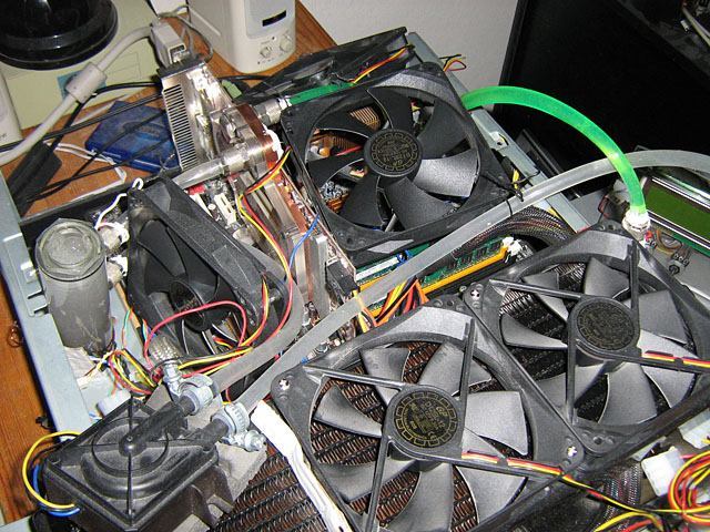

ich könnte hier mal nen pic von meinem.. eh.. case posten. die letzten
3 boards lagen auf nem holzbrett mit der größe eines atx-bretts (nicht
mal verschraubt) welches wiederum in dem ehemaligen fsc-desktop case
liegt. p4p800se hat das überlebt, p4gd1 hat das überlebt und das p5w
dh dlx macht das auch seit august so mit.. wüsste nicht, wo da das
problem ist? wie gesagt erdung über nt.

im anhang pic von meinem rechner. wer genau hinschaut, erkennt zwischen
dem ab und dem lüfter (auf höhe des grün/roten kabel gespanns) etwas holz-
farbenes. das ist das oben erwähnte holzbrett, auf dem das board liegt.
"... in the ghettoooooo" ;)
