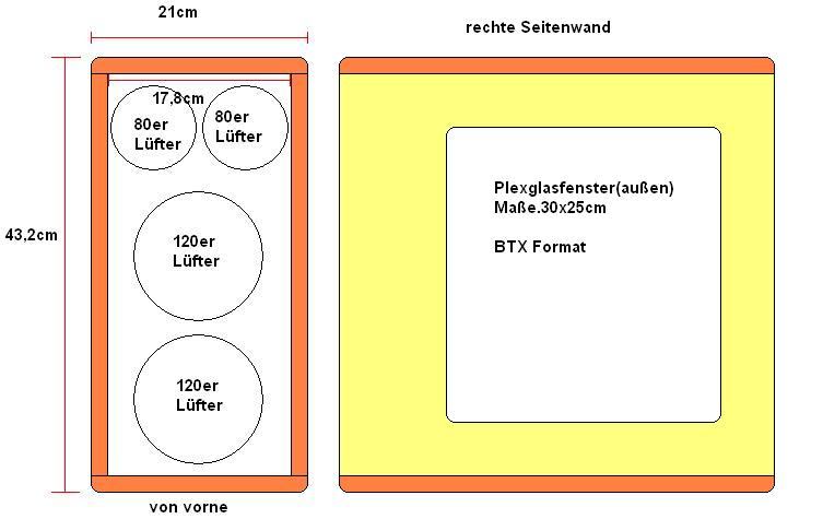

Ich hab mir vor einpaar Tagen vorgenommen ein Case aus MDF zu bauen.
Darum bin ich gerade zum Baumarkt(Toom) gefahren und habe eine MDF-Platte mit den Maßen 1600x400x16mm für 8€ gekauft.
Morgen werde ich daraus dann folgene Platten ausschneiden:
2 40x40cm Seitenwände
2 21x40cm Deckel und Boden
2 18x40cm Vorder-und Hinterwänd
Nun ist mir nicht so klar mit dem Lackieren etc.
Hab auch schon hier im Forum gesucht und habe nur diesen Thread gefunden:MDF professionell lackierenDie Begriffe Füllern,Grundieren und so sind mir aber nicht bekannst.
Kann man das Case nicht einfach zusammen kleben,verspachteln und abrunden mit dem Excenter,und dann lackieren?

bevor du dir gedanken über das lackieren machst, musst du erstmal dein gehäuse bauen!
klar das kannst du shcon machen! aber die schraubenlöcher musst du erstmal zu spachteln, und dann das gehäuse grundieren, dsamit die farbe nicht augfgezaugt wird!
hast du schon skizzen gemacht?
schau auch mal die zahlreichen thread von uns anderen usern an!

Ich wollt erstmal bevor ich das mache einmal sicher gehen.
Wenn ich den Innenraum auch lackieren will muss ich es auch dann vorbereiten!

Ich hab ja auch schon deins und von anderen die Threads durch gelesen.Nur hab ich nicht so viel gefunden das ich gebrauchen kann.
Hier die Skizze:Erinnert etwas an einen anderen Mod :d
höffe ihr könnt etwas erkennen.
Edit:Ach ja die Laufwerke kommen in mein altes Shuttle Barebone Gehäuse,wenn ihr euch fragt wo die hinkommen.

füller => "spezieller" mdf-füllgrund.
zusammenleimen, verspachteln, planschleifen, füllern->schleifen->füllern->schleifen, lack auftragen->schleifen->lack auftragen->schleifen->lack auftragen.
tjo...
kannst natürlich auch alles verspachteln und abschleifen, dann ne 5€ grundierung aus der dose drauf knallen und dann 1-2 schichten lack...ohne schleifen etc.
sieht dann nur nich so aus, wie oben beschrieben.

verspachteln-glatt schleifen-grundierung drauf-glatt schleifen-lackieren

Ok danke für eure Hilfe.
Werde dann nächste Wochen anfangen.Bilder kann ich aber nicht machen da meine DigiCam auf reisen mit meiner Schwester ist :d.
Zwei Fragen hätte ich aber noch:
Was für eine Grundierung soll ich mir dann kaufen?
Aus der Dose,Tube,welche Marke?Bilder?
Muss ich die Grundierung dann nur über dem Case verteilen und abschleifen?
nachdem du grundiert hast, musst du mit 180ziger oder 240ziger anschleifen!
Ich habe eine spezielle MDF Grundierung aus dem Bauhaus! die ist zum strecihen!
MDF Grundierung
Gibt es bei Bauhaus
