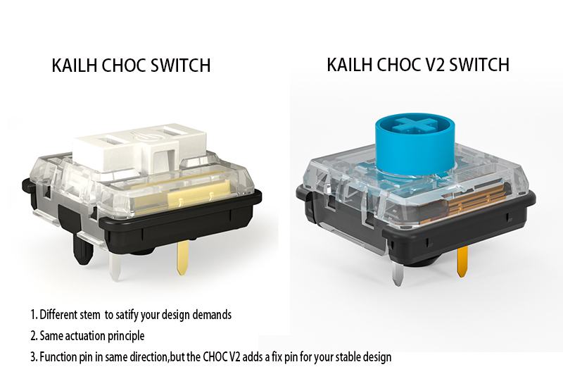

Habe noch was gefunden. Taugen Kailh-Low profile brown etwas? Weil da müssten die Keycaps meiner MSI passen. Dann bräucht ich nur noch ein TKL-Gehäuse in das die Keys passen.
In Post #5 hatte ich Dir Kailh Choc v2 verlinkt, weil nur die eine Kreuzaufnahme haben und somit Aftermarket-Keycaps wie z.B. DSA aufnehmen können. Dein Link in Post #7 führt zu Kailh Choc v1 die mit zwei Rastnasen die Kappen festhalten. Ein Vergleich:
Keycaps für den Choc v1 zu finden ist extrem schwierig. Es ist zwar möglich, dass die Kappen Deiner MSI auf den Choc v1 passen und Halt finden, das nützt Dir aber nichts, weil Du kein anderes Gehäuse finden wirst. Das liegt daran, dass die Vigor GK50 sich in der bottom-row (Leertasten-Reihe) nicht ans Standard-Layout hält!

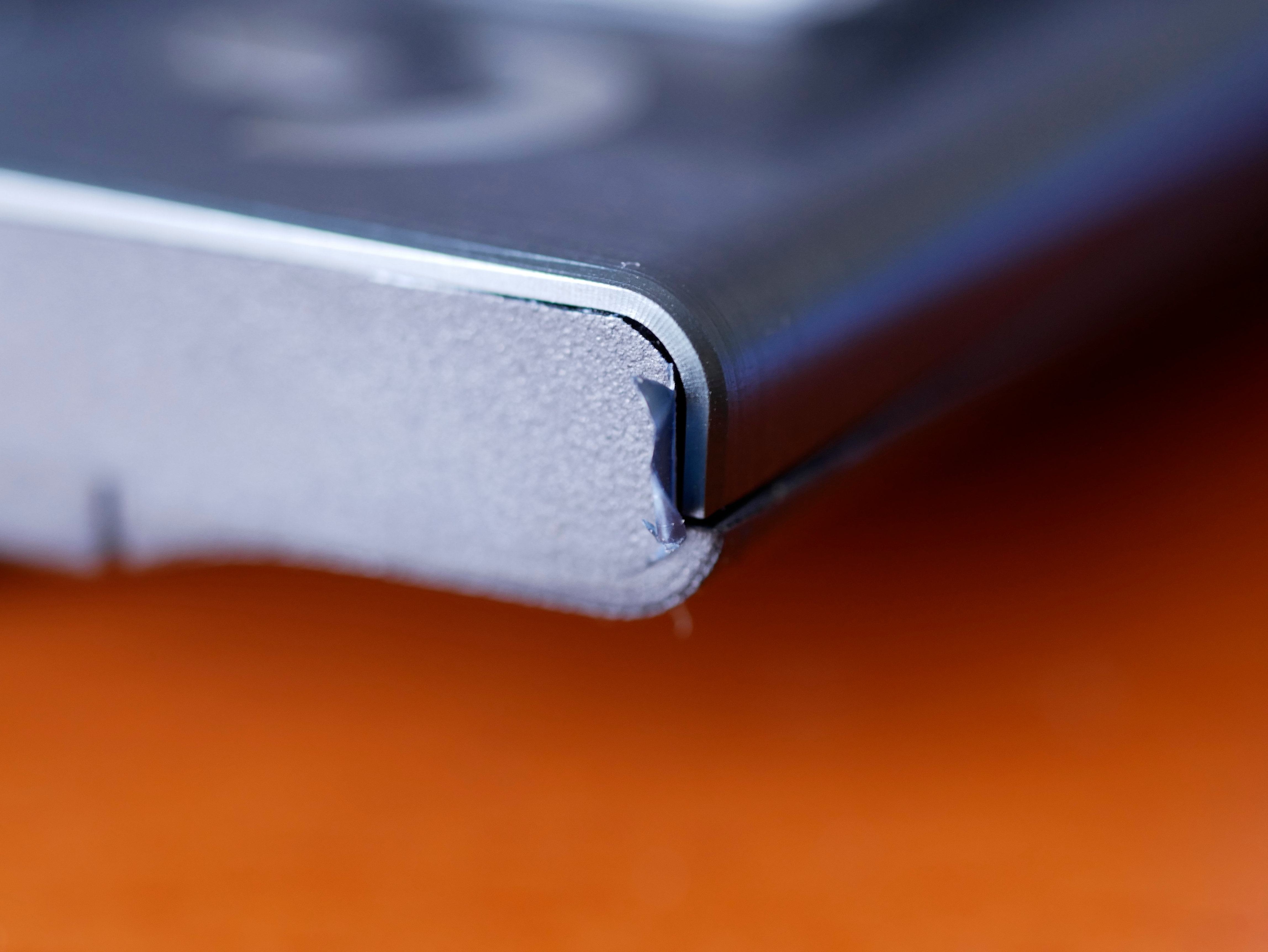

Ich habe jetzt die G915 hier. Holy moly ist die schlecht verarbeitet. Viel metall und und auf den ersten Blick wertig, aber viele Kanten sind scharf und die Keycaps sind nur geclipt. Mit dem Ergebnis, dass die leichtes Spiel haben und die Keycaps rascheln, wenn man die Tastatur bewegt.
Und das für 160€. :oops:
Persönlich hätte ich Dir das nicht vorher sagen können, weil ich Logitech-Tastaturen seit paar Jahren meide, andere Keeb-Nerds aber, die hier unterwegs sind, hätten Dich gewarnt vor der G915 oder Logitech generell. Schick' zurück und baue selbst mit etwas mehr Budget.

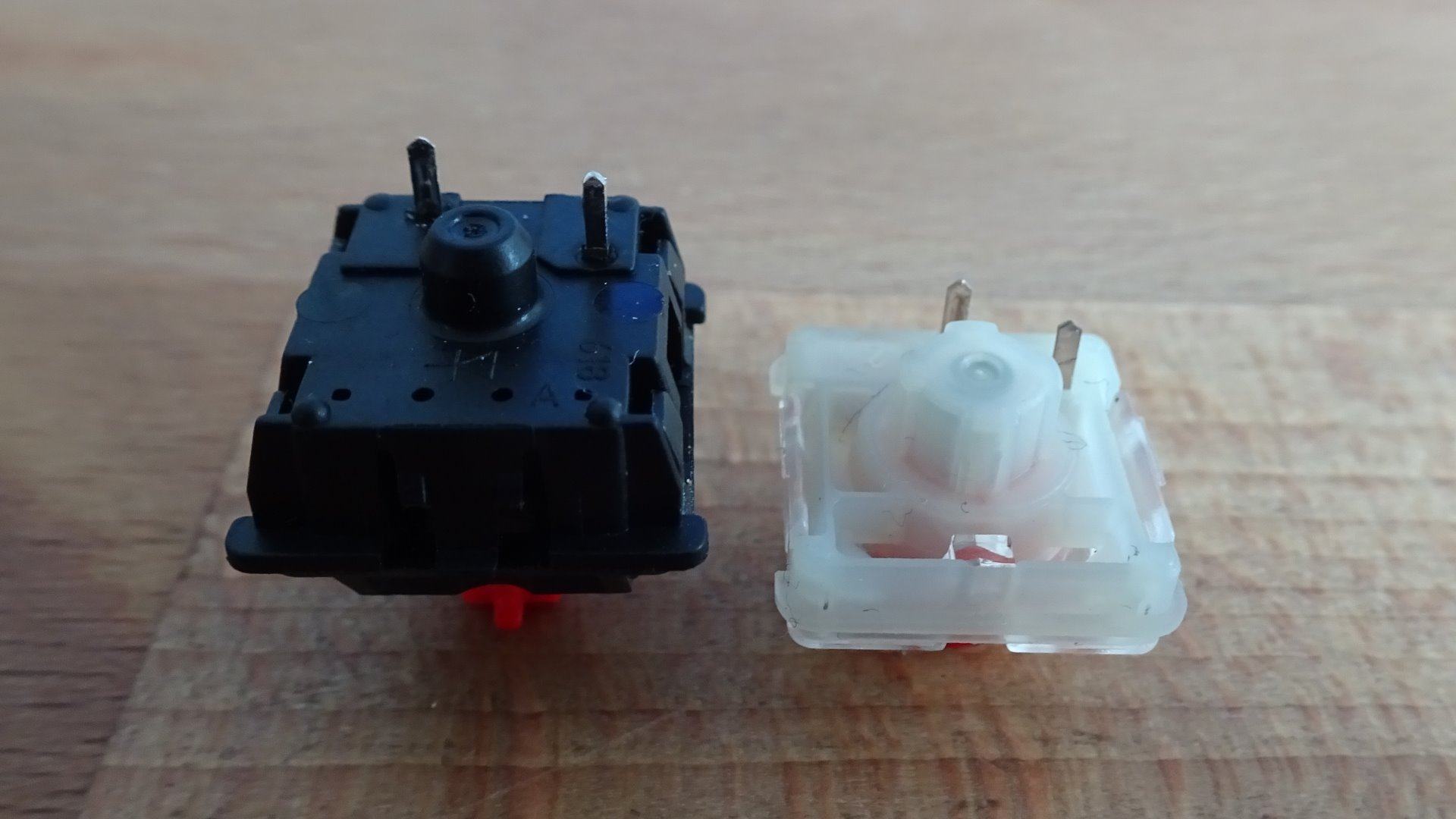

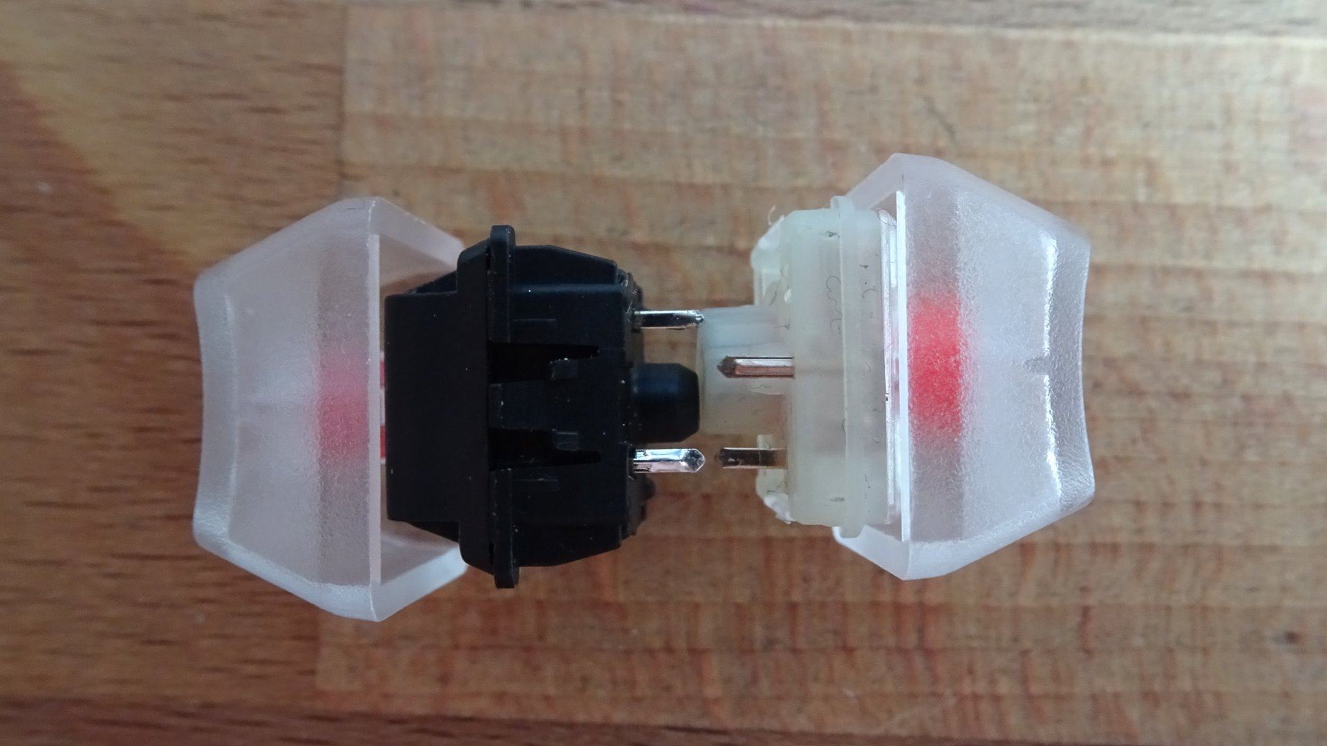

Was ich Dir mit Sicherheit sagen kann: Die flachen Schalter von Cherry, MX Low Profile, passen sozusagen nirgendwo - die Pins haben weniger Abstand zueinander, deshalb braucht es ein spezielles PCB oder zumindest andere hot-swap-sockets. Ein Vergleich:
Jetzt sind diese Switches vermutlich sowieso nicht interessant für Dich, weil es nur zwei Modelle gibt - Red und Silver, die beiden sind linear. Tactile und clicky gibt es von Cherry (noch) nicht als low-profile. Welchen Abstand die Pins der Kailh Choc Switches haben, weiß ich nicht. Es gibt Datenblätter, die finde ich allerdings völlig undurchsichtig. Einen einzelnen Kailh Choc Switch besitze ich nicht, deshalb musst Du das selbst recherchieren oder ausprobieren.
