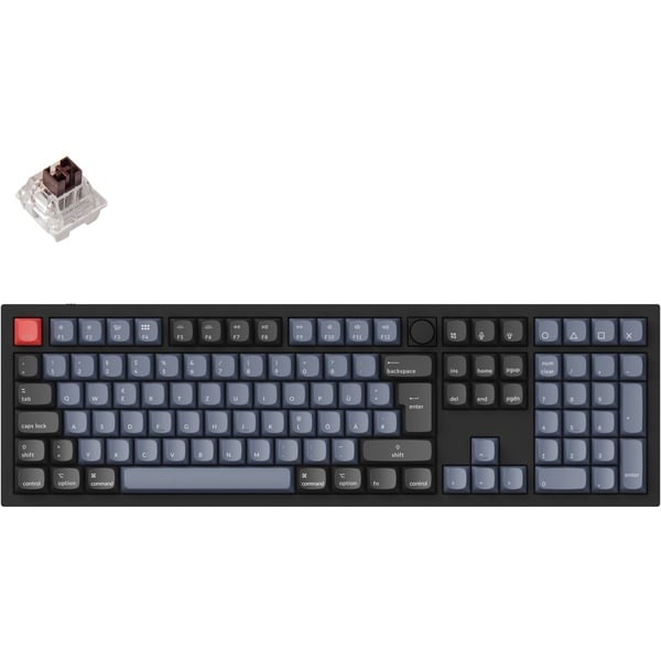

Wie wäre es mit einer KeyChron Q6. Hierzu dann einfach Clicky Switches. Die Q6 bekommst du als Barebone und mit passender Handballenauflage. Diese gibt es auf der Webseite von KeyChron aus Holz oder Resin.
Die MX Blue gibt es bei Reichelt.
Als Alternative zu Cherry kannst du dir bei KeyGEM die Kailh Box Jade anschauen oder hier einfach einen Switch Tester bestellen und vorher grabbeln. Gib in die Suche Clicky ein und du bekommst genug Ergebnisse.
Ich gehe davon aus, dass du ISO DE haben möchtest. KeyCaps gibt es ebenfalls bei KeyChron.

Ich muss mich jetzt langsam mal entscheiden und zwar zwischen Keychron Q6, Ducky One 3 bzw. 2 Fullsize und GMMK 1 Fullsize. Die Keychron scheint mir die hochwertigste zu sein und bietet ja auch Macros und eine Version mit diesem Drehknopf, den man dann auch für verschiedenstes nutzen kann.
Bei Ducky gefallen mir auch diverse Versionen der One 2 (Phantom, Skyline, Midnight) sowie die Shine 7. Mir ist auch nicht ganz klar, wo die Unterschiede zwischen One 3 und 2 sowie Shine 7 (etwas anderes Gehäuse?) sind. Hier gefallen mir die sehr variablen Standfüße.
Die GMMK scheint mir die einfachste zu sein, z.B. kein abnehmbares Kabel. Zudem habe ich den Eindruck, dass hier eine große Lücke zwischen Caps und Gehäuse bleibt - sicher leichter zu reinigen, aber wenn man RGB nicht mag, macht es das noch schlimmer, oder? Sowie wüsste ich gerne mal, ob RGB/LED bei all diesen Tastaturen auch abschaltbar ist.
Wie funktioniert das genau? Erhalte ich dann eine Halterung mit verschiedenen Tastern und schicke die nach dem Ausprobieren zurück?
Das scheint mir auch so.

Man kriegt die Keychron Q6 als Barebone in schwarz momentan nur noch mit Drehknopf und nur bei Proshop für ~190€. Sollte ich da zugreifen? Keycaps kommen ja auch noch dazu, kann ich da auch welche von anderen Anbietern verwenden und wenn, gibt es gute mit deutscher Beschriftung?
Sollte ich die Handballenauflage aus Holz dazu nehmen, damit es exakt passt, oder kann ich auch welche von anderen Herstellern nehmen?

Keychron bietet da leider nur vier ISO-Sets, die mir aufgrund der überwiegend hellen Tasten nur bedingt zusagen und in den Varianten, die mir am ehesten zusagen (Carbon und Retro), auch noch auf Deutsch vergriffen sind.
Bei Ducky gibt es auch nur ein paar ihrer zahlreichen, farbenfrohen Sets in einer deutschen Version und das einzige, was mir zusagt, wäre die Variante "Skyline".
Kann ich die auch für Keychrons verwenden? Keychron Q6/V6 und Ducky One 2/3 haben über dem Nummernfeld noch vier weitere Tasten, die bei den Kechyron-Sets mit den vier von der Playstation bekannten geometrischen Formen beschriftet sind, bei Ducky aber mit Lautstärkeregelung und Taschenrechner - ist das egal bzw. sind die frei belegbar?

Ein kleiner Nachteil gegenüber Ducky ist auch, das die Modelle mit Cherry MX noch Mini-USB statt USB-C haben.
Ich würde also eher zur Ducky One 2 Skyline tendieren, müsste aber wohl die Schalter austauschen.
Die Ducky 0ne 2 Skyline hat aber kein HotSwap wenn ich das richtig sehe. Du müsstest also die Switches auslöten, was echt Sackgang sein kann. Wenn du die Switches eh tauschen willst, dann eine Keychron V6 (bei Alternate ab Lager verfügbar) und dazu die passenden Switches. Anstelle von MX Blue würde ich dir aber Kailh Switches empfehlen wenn es Clicky sein soll. Sagen kann ich aber nur was zu den Kailh Box White. Vom Schreibgefühl her haben sie mir gefallen, aber das geklicke hat mich auf Dauer doch zu sehr genervt. Ich mag persönlich auch eher leichtgängige Switches, von daher wären die Whites meine Empfehlung an dich.
Och Menno, Du hast recht. Ich hatte mir zuerst die One 3 angesehen, bei der die Switches austauschbar sind, und das auf die One 2 übertragen. Auch bei der Shine 7 ist das leider nicht der Fall. Das erklärt teilweise, warum Ducky keine Barebones und Switches anbietet sowie den niedrigen Preis der One 2.
Bei der One 3 ist aber defintiv der Austausch der Switches im Handbuch beschrieben. Daher kommt immer noch die One 3 Classic RGB mit MX RGB Blue infrage. Die Cosmic Blue fänd ich auch noch schick, ist aber in DE nicht zu kriegen, die Daybreak grundsätzlich auch, hier stören mich aber die gelben Seitenteile und die gelbe Beschriftung.
Die Keychron V6 ist wie die Q6 in anderem (günstigerem) Gehäuse, oder? Mir fällt da wieder auf, dass die bestückten Modelle zumindest ein hübsches DE-Layout haben, dass es dieses Kappenset aber offenbar in dieser Farbversion nicht separat im DE-Layout zu kaufen gibt. Die separat erhältlichen DE-Set sind aber genauso beschriftet.
Wenn ich ein Set von Ducky nähme, wäre dieses Problem gelöst, dann passen aber die vier Zusatztasten oben nicht so richtig.
Die Switches, mit denen die V6 zu kaufen ist (Keychron K Pro Brown oder Red), gefallen mir aber nicht, müssten also ausgetauscht werden, aber das wäre auch bei der Q6 so. Den V6-Barebone finde ich nur über Amazon Marketplace, ist aber immer noch deutlich günstiger als der Q6-Barebone.
