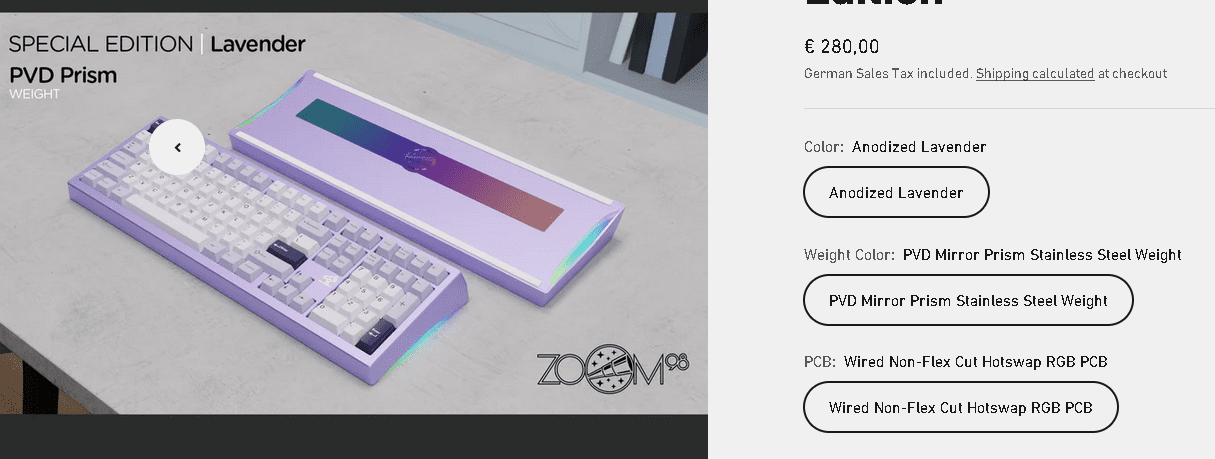

Zoom98 sieht vielversprechend aus. Aber wie ich schon bei vielen Anbietern gemerkt habe, ist fast immer alles Ausverkauft. Wahrscheinlich weil die Auflagen nicht sehr groß sind. Die 2 und was Grünes gibt es noch.
Was ist der Unterschied bei den PCBs? Ich bin schon angetan mal was mit Farbe zu versuchen. Violett ist meine Lieblingsfarbe und Gamer-Schwarz ist langsam öde geworden.

die zoom boards sind group buys gewesen und das was noch da ist, sind restbestände, abgesprungene käufer oder sowas.
deshalb ist da kaum mehr was lieferbar.
bei der zoom ist alles dabei bis auf switches und caps. die musst du einzeln kaufen. switches sind relativ einfach. caps musst schauen was du haben willst.
die zoom boards sind relativ flach und hoch, das sollte man vielleicht erwähnen. das kann je nach cap profil dazu führen dass du einen handballenaufflage brauchst oder nicht. wobei brauchen da immer relativ ist. ^^
Ein neutrales Board (schwarz, weiß, grau) bietet später mehr freiraum mit den caps.

MW (Milkyway) hatte ich auch ein set hier gehabt. Qualität ist gut. Das würde farblich dem lilac case wohl am nächsten kommen
auf lilac board passt natürlich auch weiß oder schwarz. ^^
